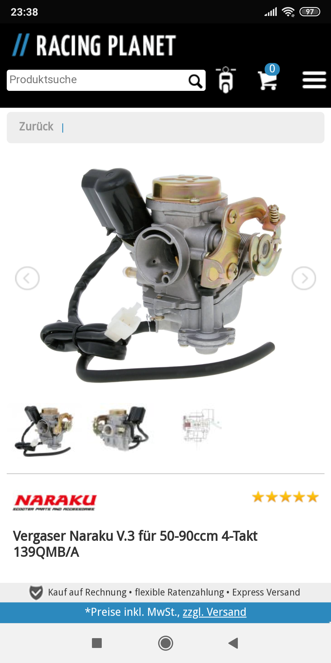

Ich habe mir von naraku eine neue vergaser gekauft weil der alte sich nicht einstellen lies.
Meine frage ist muß der vergaser auch wenns neu ist eingestellt werden.
Roller ist kymco yager gt50 4takt bj 2011 12600km.
Naraku Vergaser

- Screenshot_2019-06-22-23-38-50-248_com.sec.android.app.sbrowser.png (645.24 KiB) 2739 mal betrachtet

Deine Frage lautet wie?
Einstellen muß man auch den neuen Vergaser. Versprich dir vom neuen Vergaser nicht allzuviel. Die sind sehr ungenau gearbeitet in der Düsenabstimmung.
Besser wäre für den alten Vergaser ein neues SNV, neue Düsen und Dichtungen zu bestelllen.

Richtig, Hasi !!
Alten neu bestücken, vorher Schallen und gut ist.
