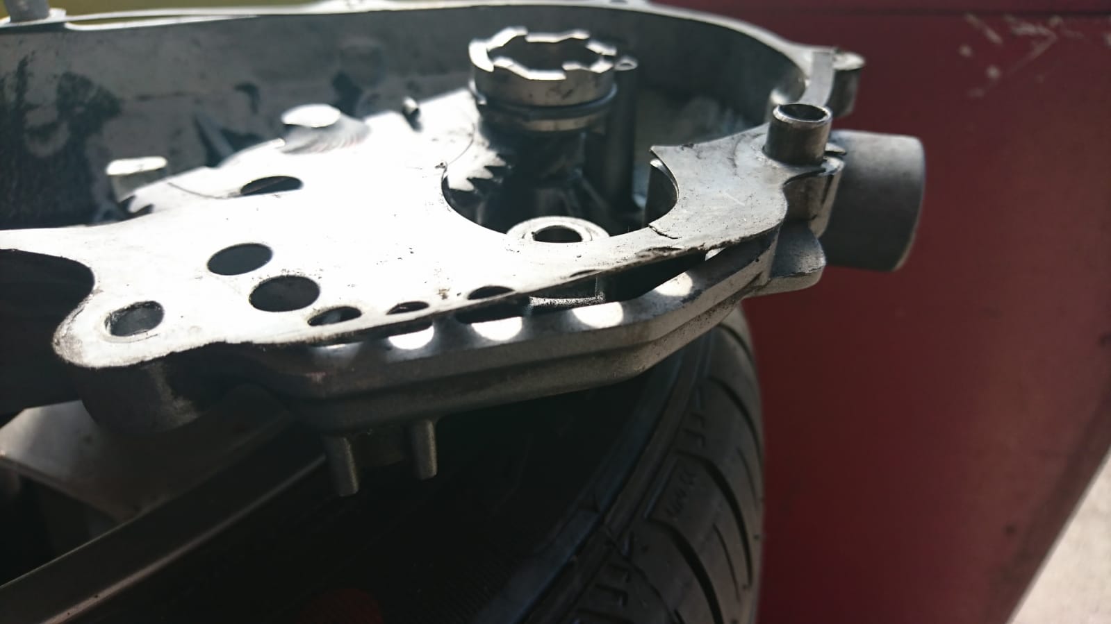

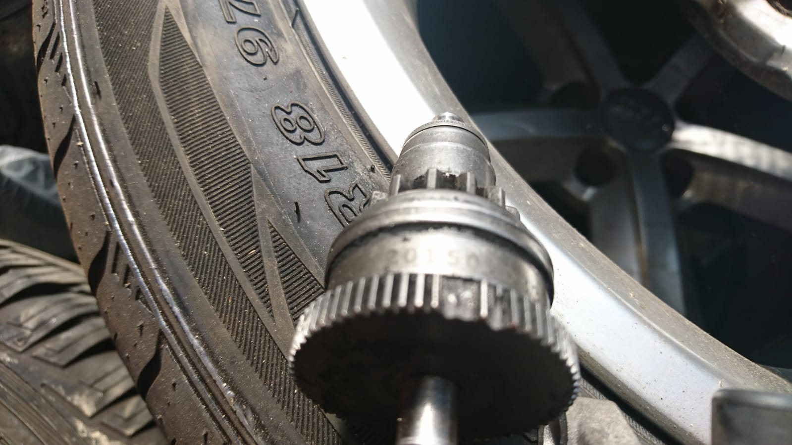

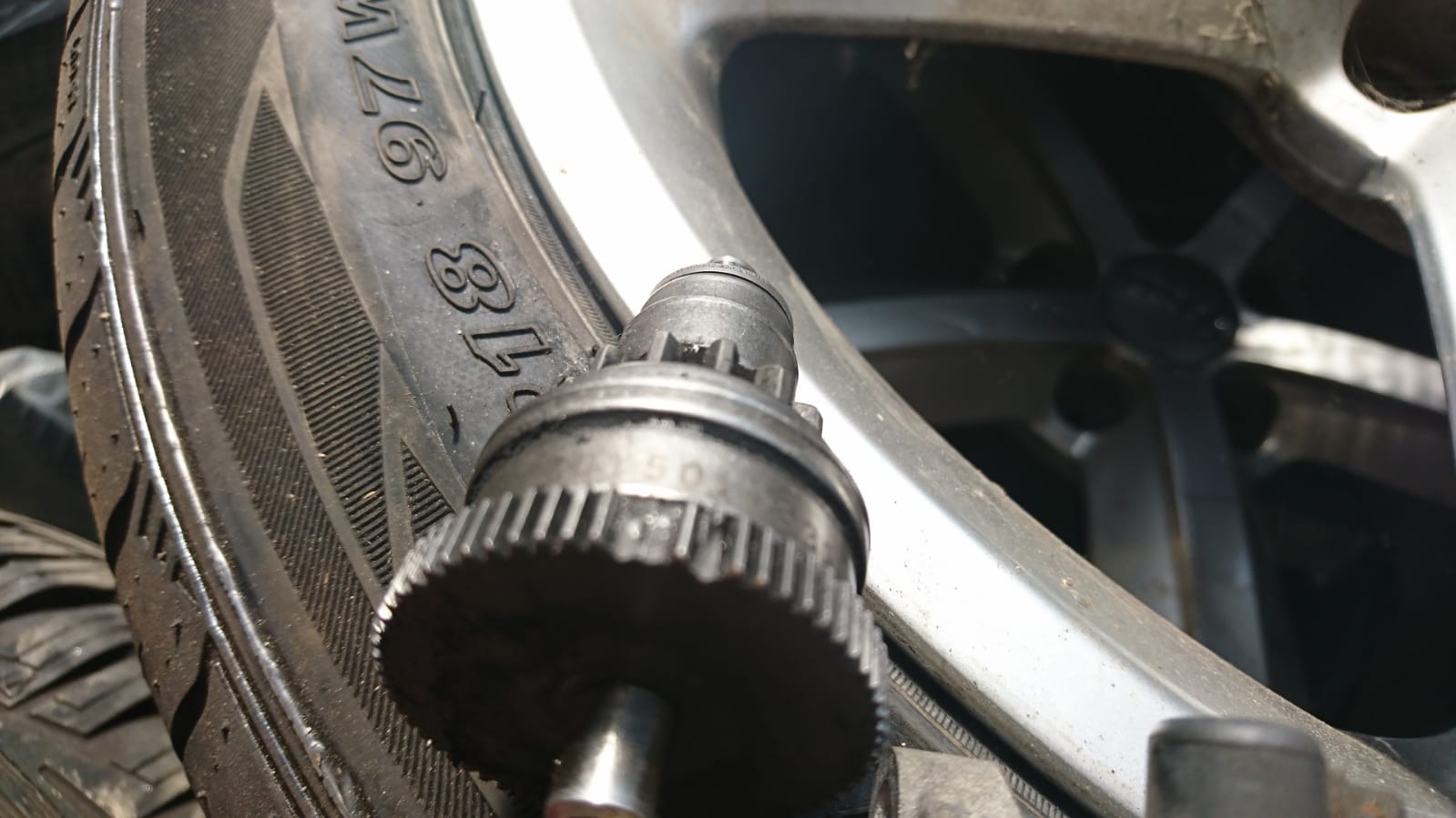

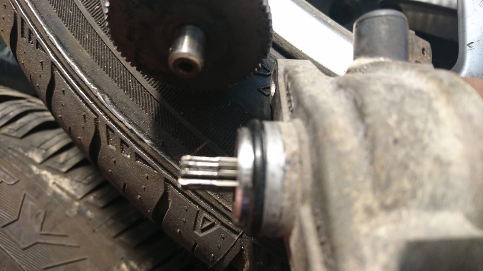

Hallo!
Kymco Like 2T Bj. 2016 (9800 km) steht bei mir mit abgedrehtem Starterritzel und ausgebissen Zähnen am Zahnkranz des Anlasserfreilauf. Kickstarterritzel zeigt Schleifspuren am Plastikteil der Variomatik.
Ursache: Variomatikdeckel dürfte Zuviel Druck auf die Startereinheit machen.
Derzeit ist ein Variomatikdeckel mit Papierdichtung und ohne Dichtgummischrauben montiert !
FRAGE: Gibt es verschiedene Versionen des Variomatikdeckels? Laut Kymco Originaersatzteilskizzen gibt es nur die Version mit Gummidichtung und Schrauben mit Gummidichtring.
Könnt ihr Licht in diese Sache bringen ?
LG Jo

Hallo!
Bilder sind nun online.
LG
Jo
Beiträge: 11174
Hat sich bedankt: 313 Mal
Danksagung erhalten: 728 Mal
Re: Variomatikdeckel- mehrere Varianten?
Und so wie es aussieht, ist deine Kickstarterwelle zu weit drin. Außen ist ein Sicherungsring der nicht richtig sitzt. So hat sich alles nach innen verschoben. Ja, brauchst n paar Neuteile .
