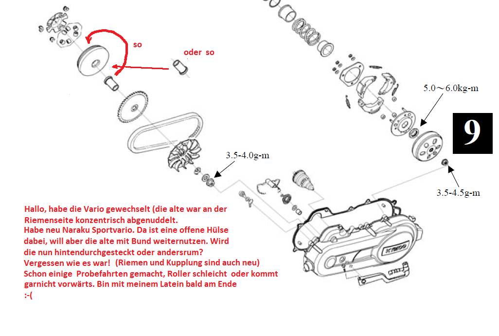

Hallo Leute,
mein Super 8 50 4T stand jetzt seit letztem Sommer, hatte da schon Probleme. Starten fast immer sehr gut, aber nach dem Losfahren ging es lange nicht
über 20Km/h. Erst viel später schneller, 50 Km/h, aber immer wieder mit Einbrüchen, dachte mir--Kupplung oder Riemen.
Nach Knie-OP im Winter, langem Gehen mit Gehhilfe bin ich nun soweit, mich wieder ans Rollerfahren zu wagen. Aber erstmal die Reparatur: Mein Händler/ Werkstatt hat nicht mehr Kymco und meint er ist ausgelastet. (War die letzten Jahre auch nicht zum Checken, kleine Retourkutsche also!)
Habe mir also das englische Service Manual heruntergeladen und losgelegt. Deckel ab, Riemen ab, Vario ab, Kupplung ab/neu. Vorgefunden: Original Kymco Vario, gemessen 8,5er oder 9er Gewichte, jetzt nicht direkt eckig, aber ganz leicht, Variodeckel mit eingeschliffenen Ringen, Bundhülse, Riemen noch ~17mm. Bestellt: neue Vario Naraku Sport, neuen Riemen, Luftfilter, Auspuff (der alte hatte ein Rostloch) guter gebrauchter Original, sicherheitshalber neue Kupplung, mehrere Gewichte-Sets zum Abstimmen.
Soweit so gut, alles eingebaut, Gewichte neue 8,5er statt der leichten in der Naraku, aber die Hülsenfrage: der Roller lief immer gute 50 Km/h nach Tacho, das ist ja wohl auch noch legal so. So soll es auch bleiben.
Die Werkstatt hatte "was" gemacht, wahrscheinlich, weil ich gute 130Kg wiege. Ich nehme an, deshalb die schweren Gewichte? Ich denke, daß ich die Bundhülse weiterbenutze wegen der Legalität, zur Naraku-Vario liegt ja eine glatte Hülse bei.
Nu weiß ich leider nicht mehr wie herum die Bundhülse drin war, (siehe Bild)
. Klingt doof aber ist so. Beim Ausbau fiel mir der Variokram auseinander, deswegen keine Kennung. Im Netz gibt es verschiedene(!) Bilder, wie die Bundhülse sitzt.
Ich hatte jetzt alles eingebaut, Hülse von hinten durch. Probefahrt war grottig, Roller springt an, Motorgeräusch ganz ruhig, kuppelt eigentlich normal ein, doch kaum Zug beim Anfahren, dann viell. 10Km/h auf ebener Strecke, bei Gasgeben noch schlechter werdend, zuletzt ganz mies und der Roller geht aus.
Noch was:
Habe gestern gesehen, unten hinter dem Variogehäuse hängt irgendein loser Schlauch. Der kommt oben aus dem Getriebegehäuse. Wo ist der ab?
Jetzt erklärt das vielleicht auch den kleinen Ölfleck, wo der Roller im Winter stand?
Soweit erstmal alles, habt bitte Geduld mit mir, bin eigentlich kein "Schrauber", und auch nicht ständig online.
Grüße von der Waterkant, Ontario

Die Vario Hülse mit Bund wird nicht in die Sport Vario passen,nur die offene Hülse ohne bund.
Die Hülse muß von vorne rein,der Bund muß zu dir zeigen.
Mache einfach die originale Vario und die Hülse mit bund rein und neue selbst schmierende 8,0 Gramm gewichte rein und dein Roller läuft wieder wie neu.

Ja, vielen Dank erstmal.
1. Dann ist doch das Bild oben aus der Originalanleitung Müll, weil dort so mit dem Bund gegen die Vario dargestellt. So geht die Hülse ja auch wirklich nicht hinein. Das kann doch so garnicht funzen :shock:
2. Die Bundhülse passt von beiden Seiten in die Naraku Vario, wenn auch von vorn seltsamerweise bischen strammer als von hinten.
Also- mit dem Bund zu mir hinein: Aber, der Riemen liegt doch dann im Leerlauf auf dem dünnen Teil der Hülse auf und wird dann nach und nach von der Vario gegen die Bundkante gedrückt, ehe er dann höher geht? Gibt das dann nicht stets einen Ruck beim Anfahren? Sollte er dabei von innen nicht beschädiigt werden, weil er immer wieder über die Kante rödelt :?:
Wo ist der (mein) Denkfehler? Ich finde nirgendwo eine Skizze, die mir das näher verdeutlicht.
3. Warum nicht Sport Vario? Kann (sollte) man die nicht einfach so anstelle der Originalen einbauen, auch wenn man mit 50Km/h zufrieden ist?
Natürlich ohne weitere "Tuning" Tricks. Habe irgendwo gelesen, der Unterschied ist so 10% besserer Anzug. Den hätte ich schon ganz gerne. :roll:

Die originale Serienvario von Kymco hat 6,5 Gramm Gewichte. Wenn du 130 Kg wiegst, sind 8,5 Gramm falsch. Für besseren Anzug müssen die Gewichte leichter werden, also dann Gewichte mit 6 Gramm. Das gilt auch für 2-Mann Betrieb oder in den Bergen.
Im Leerlauf liegt der Riemen vorne in der Anfahrübersetzung in unterster Stellung auf der Variobuchse auf. Beim Gasgeben wird der Riemen jedoch sofort durch die Fliehkraft der Variorollen (sie pressen die Keilscheiben zusammen) hochgedrückt. Der Riemen kommt also im Leerlauf bzw. bei der Anfahrübersetzung gar nicht mit dem Bund der Variobuchse in Berührung.
Beim Einbau des Riemens ist die Laufrichtung zu beachten. Meist sind Pfeile auf dem Riemen. Wenn nicht, sollte die Beschriftung im eingebauten Zustand lesbar sein und nicht auf dem Kopf stehen.

Der Themenstarter hat beschrieben, dass er einen Kymco Super 8 50 mit 4-Takt Motor fährt. Und für den sieht die Ersatzteilliste nun mal serienmäßige Variorollen mit 6,5 Gramm vor.(Variorollen-Satz 6,5g 16x13 VE=6St)
Der Kymco Super 8 50 mit 2-Takt Motor hat dagegen Serienmäßig Gewichte mit 8,5 Gramm. Der Super8 125 hat 13 Gramm Gewichte.
Gruß Sympat

Bin ja die Jahre mit den 8,5er Gewichten gefahren und alles war gut. Berge haben wir hier nicht, höchstens mal 'ne kleine Steigung oder Brücke. Da kam ich dann mit Schwung und so 35...40 drüber. Auf flacher Strecke nach Tacho immer so 50...55, aber bei Gegenwind oder LKW von vorn weniger :D
Zuerst hatte ich die neue Vario ja auch mit den beiliegenden leichten Gewichten drin, das hörte sich schon im Standgas beim Anwärmen nicht gut an, Drehen am Gas brachte so gut wie nix---jetzt bin ich schon büschen schlauer---die CDI begrenzt :!: Jetzt hatte ich die 8,5er drin und er steht beim Anwärmen auf dem Ständer und brummt vor sich locker hin wie sonst auch. Das doofe Fahrverhalten war wohl meinen falschen Einbaukünsten geschuldet.
Also Dankeschön Euch beiden, morgen werde ich wohl dazu kommen, alles richtig einzubauen, finde dann eventuell wohl auch die Stelle, wo der Schlauch sitzen muss. :mrgreen: Ontario

Hallo Jungs,
Eben Probefahrt gemacht. Konfiguration: Naraku Vario mit 8,5ern, Kymco Bundhülse, jetzt hoffentlich richtig drin mit Bund zu mir. Das Resultat ist ebenso Sch... wie zuletzt. Roller fährt sehr spät an, lahmarschig bis 10 Km/h, beim Gaswegnehmen und wieder Geben kommt er noch ein, zwei mal, bleibt dann fast ganz stehen und im Standgas aus.
Also wieder auseinander, die 6,5er Rollen rein, zusammengebaut, jetzt startet er erstmal nicht mehr. Batterie leergenuddelt, ankicken geht auch nicht. Nu habe ich erstmal (Lade)Zeit ... und...welcher Konstrukteur baut die Blechhalterungen für Kabel am Deckel an :evil:
Habe außerdem was gefunden:
So, morgen hoffentlich nächste Probefahrt. Verliere bald die Lust und schiebe den Esel in 'nen Teich :mrgreen: Gruß, Ontario

Vom Getriebe kommt der Enlüftungsschlauch und der wird am Luftfiltergehäuse angeschlossen.
Möglicherweise hast du auch den falschen Antriebsriemen besorgt. Es gibt da verschiedene Längen und Maße. Es gibt da Unterschiede bei den Anbietern. Mess doch den alten Riemen mal nach, indem du außen um den Riemen einen Zwirnsfaden legst und vergleiche mit dem neuen Riemen. Der alte Riemem sollte folgende Maße haben:
Länge außen 743 mm, Breite (neu) 18 mm, Stärke im Querschnitt 9 mm. Die Kupplung muss für eine Glocke mit 107 mm Innendurchmesser geeignet sein.
Wenn du, wie bereits erwähnt, mehr Anzug haben willst, solltest du mindestens auf 6 Gramm Gewichte wechseln.

Irgendwas stimmt da nicht,da liegt ein ganz anderer hund begraben.
Die Startschwierigkeiten hat nix mit der Vario Zutun.
Auch die extreme Schwäche hat einen anderen Grund.
Deshalb neige ich immer dazu, erstmal alles auf original zurück zu bauen.dann erst Schritt für Schritt optimieren und nicht blind drauf los schrauben.
Auch deshalb mein Text oben, erstmal die originale Vario mit original Kupplung.
Den irgendwann blickt man bzw,keiner mehr durch.
Wurden überhaupt schon mal die Ventile eingestellt? Könnte auch der Grund dafür sein.

Aha, wozu muß denn das Getriebe entlüftet werden? Bei mir hat der Schlauch wohl ewig am Reifen gescheuert, ist in der Mitte schon paar cm lang undicht. Ich finde das Teil auch in der Anleitung überhaupt nicht. Nach Öl gucken sollte ich wohl auch. Der Schlauch ist aber trocken, also ist der Ölfleck in der Garage woanders her, da basteln auch noch andere Leute.
Der neue Riemen ist minimal kürzer, 736 oder 739 mm, müßte ich erst gucken. Im Querschnitt auch etwas anders, die "Zähne" unten sind etwas kürzer. Laut Verkäufer sollte er aber für Super 8 passig sein.
Hatte beim Proben auch nochmal den alten Riemen drin, alles kaum anders. Wenn morgen wieder nix geht, baue ich alles auf Anfang zurück, da lief er ja noch wenigstens etwas. Dann bleibt wohl nur noch, Original Kymco Vario "Drive Face" in neu bestellen. So, heute ist erstmal Schicht im Schacht :mrgreen: Mann, diese Karre! Gruß, Ontario
Oh, lese grade neuen Beitrag. Nee, am Motor war ich noch garnicht, Starten ging ja eigentlich gut bis heute. Wohl bloß Kerze nass...dumm gelaufen.

Moin moin,
ein neuer Tag, ein neues Glück, naja nicht ganz...
Konfiguration im Prinzip wie gestern, aber mit den leichten Gewichten aus der Naraku Sport.
Mit voller Batterie nach 2 Versuchen gut angesprungen, dreht im Standgas auf dem Ständer stabil, vielleicht etwas höher als von früher gewöhnt, aber "schreit" nicht.
Anzug fast normal, dann wieder wie immer keinen Vortrieb mehr, Gas weg und wieder geben, immer dasselbe, muß "Pumpen"um voranzukommen.
Höhre ein leises Zwitschern.
Nächster Versuch: alte Kymco Vario drin, komplett wie im Herbst mit den 8,5ern, alten Riemen (DAYCO 743mm, eigentlich noch gut, fast 18mm).
Gleiches Verhalten, vielleicht ganz bischen besser, kann den Roller aber wenn ich will noch mit den Füßen halten. Wieder das Zwitschern.
Doch Kupplung? Die alte Glocke sah doch noch gut aus, nicht blau angelaufen, innen vielleicht paar schwache Riefen. Die neu eingebaute Kupplung ist genau gleich groß vom Durchmesser wie die Alte, längere Backen aber. Und das doofe Fahrverhalten hatte ich ja schon vorm Kupplungswechsel. Wenn ich an der Glocke drehe habe ich auch Kraftübertragung zum Hinterrad. Die große Feder hinten ist auch noch kräftig, man muß sich schon Mühe geben, den Riemen dort zwischen die Teller reinzudrücken.
Liegt es irgendwie am Einbau? Wie gesagt drücke ich den Riemen immer hinten rein, dann hat er vorne Luft an der Welle und ich kann das große Ritzelrad mit dem Lüfterteil fest andrücken. Die Mutter ziehe ich auch ziemlich fest an, ohne jetzt Drehmomentschlüssel, aber Knarre mit 'nem halben Meter Rohrverlängerung und natürlich das Blockierdingens drin. Muß man dann den Riemen wieder hinten rausdrücken? Das sollte sich doch von allein zurechtziehen?
In einem anderen Thread habe ich gelesen: bei offenem Deckel starten und Beobachten. Das habe ich mich bisher nicht getraut. Machen das die Profis in der Werkstatt so?
Habe leider nur immer am frühen Vormittag Zeit zum Bauen. Nächster Versuch wieder morgen. Mensch, die Zeit, die schöne Zeit...

Der Schlauch für die Entlüftung des Endantriebes: https://www.quad-company.de/roller/ersa ... ntlueftung
Im Getriebe des Endantriebes entstehen durch die Bewegungen des Öles, der Zahnräder und durch den Druck zwischen den Zahnflanken Luftbewegungen. Der Luftdruck im Getriebe erhöht sich dadurch und auch durch die entstehende Reibungswärme. Da sich das Getriebeöl aufheizt, entstehen auch Öldämpfe. Wird der Druck nicht abgeleitet, kann das Öl durch die Wellendichtringe oder die Dichtungen austreten.
DIe Entlüftung leitet den Überdruck und letztendlich auch die Öldämpfe über den Luftfilter in den Ansaugtrakt und gelangt in den Verbrennungsraum. Dadurch ist sichergestellt, dass keine Öldämpfe ins Freie geleitet werden.

Ontario hat geschrieben:Moin moin,
....... Die Mutter ziehe ich auch ziemlich fest an, ohne jetzt Drehmomentschlüssel, aber Knarre mit 'nem halben Meter Rohrverlängerung und natürlich das Blockierdingens drin.
Gruß, Ontario
Die Variomutter sollte nicht mehr, als dreimal festgedreht werden, insbesondere dann, wenn kein Drehmomentschlüssel verwendet wird. Die Variomutter ist nicht gehärtet und beim Anziehen verändert sich das Metallgefüge. Soll heißen, dass sich die Gewindegänge verabschieden, die Variomutter sich lösen kann und die Kurbelwelle beschädigt wird.
Was ist mit dem Sekundärluftsystem im Zusammenhang mit dem Auspuffwechsel? Sind die Schläuche alle dicht und angeschlossen? Nebenluft am Ansaugstutzen des Vergasers mit Bremsenreiniger prüfen. Vergaser reinigen? Auf jeden Fall auch erstmal die Ventile einstellen.
Gruß Sympat

Luftmäßig habe ich nur 'nen neuen Filtereinsatz drin und Auspuff war: alter ab und neuer(gebrauchter) dran. Nix sonst verändert. Wie denn testen mit Bremsenreiniger? Kenne nur den Kabumm-Trick von Morlock Motors :mrgreen:
Die dicke Mutter sieht eigentlich noch gut aus, nix vergnattelt, kann sie locker per Hand andrehen, die letzte halbe Umdrehung mit Knarre, während der kurzen Probe hat sie sich auch nicht gelockert.
Diese Einstellungssachen sind keine leichten Klimmzüge für mich, muß mich da erstmal in die englische Beschreibung einlesen. Doofer Googel-Übersetzer, der macht z.B. aus 4 takt stroke irgendeinen Schlaganfall :shock: . Vielleicht auch mal Youtubisieren.
Ich werde erstmal in Ruhe das Luftröhrchen und das Varioteil bestellen, morgen zum Baumarkt radeln und mir das Getriebeöl holen. Wechsel kann ja nicht schaden.
Mir geht der komische Zwitscherton nicht aus dem Kopp, das kann doch nur Riemenrutscherei sein :!:
Morgen wird erstmal nicht gebaut, melde mich aber dann wieder. Gruß, Ontario

Ontario hat geschrieben:Jo, guten Abend,
......Wie denn testen mit Bremsenreiniger? Kenne nur den Kabumm-Trick von Morlock Motors :mrgreen:
Gruß, Ontario
Dort, wo der Vergaser auf den Zylinderkopf geflanscht ist (Gummiflansch, der rissig sein kann), bei laufendem Motor etwas Bremsenreiniger ansprühen. Läuft der Motor dann schneller, bekommt er Nebenluft oder ist undicht und der Flansch und/oder die Dichtungen müssen neu.
Die Variomutter würde ich auch neu machen, ist nur ein Pfennigsartikel. Bei der Gelegenheit auch die anderen Schläuche und Verbindungen prüfen.
Geräusche kann auch eine schlecht sitzende Dichtung am Auspuffkrümmer machen.
Gruß Sympat

Ontario hat geschrieben:[...] Soviel wie grade habe ich die fast 10 Jahre Rollerfahren nicht gelernt [...] Waren das in der Jugend noch unbeschwerte Zeiten mit Simson S50/51 [...] Diese Einstellungssachen sind keine leichten Klimmzüge für mich, muß mich da erstmal in die englische Beschreibung einlesen. Doofer Googel-Übersetzer [...] Vielleicht auch mal Youtubisieren.
Moin Ontario!
Ich habe in den 1980/90ern, ohne irgend etwas in dieser Richtung gelernt zu haben, so ziemlich alles an meinen meist recht betagten Autos (2CV, Kadett, /8 etc.) selber geschraubt. Fast immer mit Hilfe von Fachliteratur, versteht sich.
Vor diesem Hintergrund und da ich hier interessiert mitlese bin ich mir sicher, daß Du bestens bedient wärst, wenn Du Dir das passende Werkstattbuch des Meisters bestellst. Vergiss die vielen Fragezeichen, mit denen Du immer wieder zu kämpfen hast. Offensichtlich bist Du körperlich fit genug, hast eine akzeptable „Schrauberbude“ (beides bei mir nicht gegeben) und Du bist gewillt das alles allein hinzubekommen.
Also investiere das Geld, auch wenn‘s kein billiges Massenprodukt ist. Eine solide Basis zahlt sich immer aus und alle, die eins dieser Bücher haben, sind vollends begeistert!

Hallo Rick,hallo Sympat,
vielen Dank für das Interesse und die Tips. Ja- Schrauberbude, leider nicht ganz. Teile mir mit Verwandschaft eine fast zugemüllte, damals größenmäßig für Trabant ausgelegte Garage. Da hat jeder so seine Schätze drin, beileibe nicht nur KFZ-Dingse. Hier steht dieses Frühjahr noch eine Dachsanierung an. Wellasbestplatten runter und entsorgen, Balken neu, Dachlatten, begehbares Trapezblechdach mit doppelt Isofolie, Dachkasten, Ortgang, Einrüsten usw. (~4,5T EU).
Schrauben tu' ich grad in meinem auch nicht grade üppig großem Hausflur. Das sieht sicher komisch aus, wenn ich da vorm Roller liege und zum x-ten mal den Variodeckel abbaue :mrgreen:
Gestern Abend noch Teile bestellt, vorhin im Baumarkt wieder ein Fuffi weg. Naja nu, wat mutt dat mutt, wird aber alles bischen eng für 'nen EU-Rentner. Da muß das gute Buch leider hinten an gestellt werden. (Trotzdem Danke für den Rat dazu und nix für ungut, Weihnachten kommt ja bald.)
Wenn nicht Bremsenreiniger, dann vielleicht richtigen Starthilfespray? Hätte ich auch da.
Mein weiterer Plan: Neuen Varioteil einbauen wenn er kommt (mit 6,5ern), Ölwechsel, den Riemen mal richtig abwaschen, trocknen und die Seiten aufrauhen. Der sieht mir so glatt glänzend aus an den Flanken. Wenn das nix hilft, die Einstellungen und die Luftsache prüfen. Aber wie gesagt, Motor startet und läuft im Leerlauf gut.
Alles nicht mehr heute, bin recht KO von 12Km Radfahren, mit den neuen Knien (zwei fette komplette Gelenke, die richtig aussehen, wie vom Terminator 8) ) ist alles neu und geht recht schwer. Bin froh, daß ich überhaupt auf's Rad komme, Kondition wie Homer Simpson, hier auch Nachhloebedarf. :wink:
Will hier aber nicht weiter rumheulen.
Gruß, Ontario

Hallo Ontario,
also meine Vermutung ginge mal dahin, daß wenn der kleine keinen Anzug beim Anfahren hat (mögliche Motorprobleme mal außen vor gelassen), das dort etwas am Antriebsstrang nicht richtig funktioniert.
Eine neue Kupplung hast du ja schon, aber vielleicht mal daran gedacht das die hintere Feder so langsam erschlafft ist. Die GDF neigt mitunter zu frühem erschlaffen und ist ja wichtig da sie den Druck für die hinteren Riemenscheiben aufbaut, also den Riemen dort durch das zusammenpressen der hinteren Riemenscheiben nach oben drückt. Wieviel km hat dein kleiner denn inzwischen drauf.
Wie verhält sich denn der Motor wenn er auf dem Ständer stehend läuft, nimmt er dort problemlos auch Vollgas an. Wenn ja dann dürfte es eher am Antrieb liegen.
Vielleicht solltest du mal die GDF auch gegen eine neue tauschen, kostet ja nicht die Welt.
Ein falscher Riemen (Riemenlänge) hätte Auswirkungen auf die Fahrleistung und wenn der wohlmöglich zu lang ist, dann auch auf das Anfahren, weil der Startpunkt nicht mehr korrekt unten liegt. Da würde ich immer zu einem Orginalen raten, zumindest einmal um so das korrekte Maß zu erfahren (Länge,Breite,Höhe).
Ob der Motor nun falsch Luft zieht, kann man sehr wohl mittels Bremsenreiniger testen. Dazu sprüht man etwas Bremsenreiniger über die Anschlüsse des Ansaugstuzen (untere Verbindung zum Zylinderkopf und obere Anschluss zum Vergaser. Aber bitte nicht zuviel und vor allem nicht bei heißem Motor (Brand/Explosionsgefahr). Durch den hohen Etanolanteil im Bremsenreiniger wird wenn sich die mit der Ansaugluft durch eine Undichtigkeit im Ansaugtrakt verbinden kann die Drehzahl kurzfristig erhöht (geschieht dies ist es ein Beweis dafür das dort eine Undichtigkeit vorliegt).
Hast du den neuen (gebrauchten) Auspuff vor dem Einbau auch mal geprüft ob der überhaupt Luft durch läßt,also mal von vorne reingeblasen und geschaut ob da hinten dann noch Luft raus kommt. Könnte ja sein das der auch von innen defekt ist.
Mein Tipp - zerlege den Antrieb nochmals, reinige alles und baue es dann mit der neuen Kupplung und ggf. neuer GDF und neuem Riemen wieder zusammen. Tipp am Rande - wenn du denn alten Keilriemen noch hast, dann nehme ein Schneiderbandmass oder zur Not einen stabilen Faden und lege den von außen auf den Riemen zum abmessen. Mit dem außen gemessene Maß kannst du z.B. bei RacingPlanet im Internet einen passenden Riemen finden, falls du keinen Originalen von Kymco bzw. Kymco-Händler kaufen willst. Originale Kymco-Teile kannst du beim Meister ZIP bestellen oder aber übers Internet. Achte dabei darauf das die Muttern von der Kupplung und der Vario mit mindestens 60nm angezogen sind. Die Muttern kann man durchaus einige Male weiter verwenden - bei sachgemäßen Umgang.
Bei deinem Gewicht wäre es ggf. angeraten die Variogewichte etwas leichter zu wählen, damit der Roller etwas besser anfährt, da dürften schwerere Gewichte eher kontraproduktiv sein. Die Originalen Vario-Rollen für den Super 8 50 4T sollten 6,5g haben und eine Originale GDF so um die 7,-€ kosten.

Ich betone nochmals.
Beim 50 ccm 4 Takt mit originalen CDI,sollten die Gewichte nur minimal leichter gewählt werden, als die, die original verbaut sind.
Ruck zuck ist der Drehzahl Punkt erreicht,bei dem der Drehzahl Begrenzer anspringt und dabei ist der Roller noch kein cm angefahren.Das heißt,es geht fast garnix mehr vorwärts
Den 50ccm 4 Takt Motor ist da sehr knapp optimiert.
MFG Jürgen

Ja, hallo- bin noch da, warte immernoch auf das Varioteil.
Motoröl und Getriebeöl gewechselt, Rest dauert noch etwas. Sorry Ontario

Hallo, erstmal nicht viel Neues.
Teile eingebaut, Vorn ist nun alles eigentlich so, wie es soll.
Riemen sorgfältigst gewaschen, Haufen schwarzer Dreck, getrocknet und mit Holzraspel
seitlich angerauht. Auf Schlag angesprungen.
Das Gepfeife oder Gezwitscher höre ich nicht mehr, trotzdem dieses
bekloppte Fahrverhalten, als wenn die Kupplung rutscht. ein ganz klein bischen besser
vielleicht als vorher.
Nächster Plan: "hinten" wieder alles raus, Markertest mit Kupplung und Wandler.
Wandler nochmal ganz genau untersuchen...
aber nicht heut, nicht morgen.....
Habe zuviel anderen Krempel am Hals.
beste Grüße Ontario

Ist vielleicht jetzt sehr weit herbeigeführt,aber war dein Roller erstmals als 25 kmh Mofa zugelassen?
Und wurden die Drossel für 45 kmh entfernt,den so mein Gedanke,da könnte noch die 25 kmh CDI verbaut sein, die schon bei 6500 Umdrehungen abriegelt.
Vielleicht nur einen Ansatzpunkt, vielleicht aber die Ursache.
Irgendwie kann ich mir das nicht vorstellen,das es an der Vario liegen kann,du hast schon vieles probiert.
Beim 4 takter mit einer gedrosselten CDI,ob 25 er oder 45 er hat man nicht wirklich viel Spielraum bei der Beschleunigung, Ruck zuck ist die Drehzahl erreicht in der begrenzer die Beschleunigung behindert.

Moin Moin,
ne ne, der Roller war 2008 als 45er neu gekauft. Die Werkstatt hatte aber "bischen was" gemacht angeblich, damit man im Stadtverkehr mit so 50 dabei ist, und wegen meines Gewichtes. Was, das hatte mich damals nicht interessiert. Hatte immer gute 55. War jetzt neulich erstaunt über die 8,5er (gewogen) Gewichte. Alle Welt redet ja von serienmäßig 6,5 bzw. "frisiert" dann mit 6,0. So vor 5 Jahren gab es schonmal eine größere Reparatur im Bereich Vario/ Riemen von der Werkstatt. Kann gut sein, daß erst ab dann die 8,5er drin sind.
An der CDI ist auch alles original.
Die Feder hinten ist für meine Begriffe sehr stark, und auch noch maßhaltig. Vielleicht ist die aber von der Druckkraft her nicht original.
Ich werde alles nochmal peinlichst nachgucken, besonders den Wandler. Kann der irgendwie, irgendwo im Betrieb "haken"? Neulich nix Besonderes bemerkt, dort aber auch keinen Fehler vermutet.
Die Kupplung ist nagelneu, sollte genau für meinen Esel passen. Sie fasst ja auch immer am Anfang.....zumindest ein bischen. Aber irgendwo wird der Kraftfluss unterbrochen. An den kleinen Kupplungsfedern rumexperimentieren kannn doch eigendlich nur der "Greifzeitpunkt" ändern, oder?

Hallo Ontario,
Selbstverständlich kann auch der Wandler haken. Wenn der z.B. nicht ausreichend geschmiert wird kann er sich ggf. sehr schlecht verstellen, oder die Stifte bzw. dessen Führungen können ausgeschlagen bzw. defekt sein. Auch könnte die GDF ausgeleiert sein und so den Riemen nicht mehr ausreichend auf Spannung halten.
Was heißt hier - sie fasst auch immer am Anfang ... zumindest ein bischen.
Die Kupplung sollte einen ständigen Kraftschluss herstellen, sobald du anfährst, sonst kann die Kraft ja nicht aufs HInterrad übertragen werden.
Wenn die Kupplung durch rutscht, kommst du auch nicht weg vom Fleck. Da könnte ggf. ein Anschmirgeln (aufrauhen) der Kontaktoberfläche helfen.
Verwunderlich ist aber, wenn du bereits eine neue Kupplung verbaut hast (sofern diese passend für das Fahrzeug ist), der Roller nicht sauber anfahren will. Das könnte - sofern alles andere in Ordnung ist - schon darauf deuten das der Wandler nicht geügend Kraft aufbaut um den Riemen nach oben zu pressen, vielleicht weil die GDF erlahmt ist.
Was für eine Kupplung has du denn Verbaut und wie sieht denn der Wandler aus. Vielleicht kannst du ja mal ein Bild einstellen.
Also wenn du wirklich viel Gewicht auf die Waage bringst, dann dürften 8,5g Variogewichte eigentlich Kontraproduktiv sein. Da solltest du zumindest auch mal mit den Originalen Gewicht anfangen und wenn dir die Beschleunigung dann zu lahm ist, hier ein klein wenig leichtere verwenden. Gewichte mit 8,5g erscheinen mir bei einem Originalgewicht von 6,5g bei einem fufi viel zu schwer.

Ich kann das nicht oft genug sagen,ich bin mir zwar nicht mehr sicher wie viel Gramm da jetzt original rein müssen,aber mit der Drehzahl begrenzten CDI,ist nicht viel Spielraum nach unten für leichtere Gewichte.
Mach mal ein Foto von der CDI,da steht es verschlüsselt drauf,ob das eine Mofa,oder Mokick CDI ist.also 6500 Umdrehungen oder 8000 Umdrehungen.
Bei der 6500 CDI sind selbst die 8 Gramm schon nahezu zu leicht
Setzt der Drehzahl Begrenzer schon beim anfahren ein, dann kannst nichtmal von einem Kaugummi runterfahren..
Und letztendlich sollte sich vergewissert werden,das die Ventile noch stimmen.

Also wenn ich mir die Originalen Daten vom Super 8 4Takter anschaue, dann steht da das er mit 6,5g original ausgestattet sein sollte.
Siehe hier: http://www.kymco-ersatzteilshop.de/Kymc ... _1143.html
Demzufolge möchte ich behaupten das 8g sicherlich zu schwer sind und die Vario wohlmöglich aus dem Gleichgewicht bringen, denn da muß die Fliekraft bei dem kleinen Motor schon mächtig arbeiten.
Aber richtig ist natürlich, daß auch eine falsche Ventileinstellung ihre Auswirkungen im Bezug auf die Motorleistung hat, von einer falschen CDI mal ganz abgesehen. Wenn man solch einen wohl möglich verbastelten Roller sein eigen nennt, ist es natürlich schwer der Ursache des wahren problemes auf die Spur zu kommen.

Ich bin mir nicht 100% sicher,aber könnte es nicht sein,das beim Mofa model mit der 6500 Umdrehungen CDI die 8 Gramm reinkommen und erst beim 45 Modell die 6,5 Gramm?
Denn bei jedem Forum,oder Händler wo man nach fragt,werden immer von 8 und 6,5 Gramm gesprochen.
Auch bei uns in der Gruppe, fährt jemand das Modell als offenes Mofa und hat die 8 Gramm drin,
Ich bin da sehr irritiert.
Denn beim Mofa Modell mit der 6500 Umdrehungen CDI,sind die 6,5 Gramm schwer vorstellbar,das beim anfahren, nicht die 6500 Umdrehungen erreicht werden soll.

das kann ich dir leider nicht beantworten, denn ein Mofa-Modell ist mir noch nicht unter gekommen.
Wenn ich mir das aber hier so anschaue = http://www.kymco-ersatzteilshop.de/Mofa ... 18266.html aus der Quelle von kymco-ersatzteileshop.de dann steht da lediglich geschrieben:
Mechanische Drosselsätze beinhalten i.d.R. einen Anschlag für den Vergaser, einen Ring/Begrenzung für die Variomatik, eine Drosselblende für den Auspuffkrümmer sowie die Tasche für die Sitzbankbegrenzung.
Da steht nicht das auch noch die Variogewichte geändert wurden.
Dazu kann dir eigentlich eher der Meister ZIP als Kymco Werkstatt genauere Auskunft geben.
Nur frage ich mich aber jetzt auch, wieso du hier von Mofa schreibst, denn im ersten Beitrag steht doch, daß der Roller mit 50km/h fährt, nur eben mit erheblichen Anlaufproblemen und das er nachdem er mal alles zerlegt hatte Gewichte mit 8,5g oder 9g vorgefunden hat.
Nun beim originalen 50ccm Super 8 kommen aber 6,5g Gewichte rein.
Das der Roller sich mit 8,5g Gewichten bei einem Fahrergewicht von 130kg schwer tut, nun das kann ich mir gut vorstellen.
Schwerere Gewichte verbaut man eigentlich bei Leitungsstärkeren Motoren um ein klein wenig mehr Topspeed zu erreichen (um mittels Fliehkraft dann den Riemen höher zu treiben), allerdings erkauft man sich damit dann ggf. eine schlechtere Beschleunigung, was bei genügend Motorleistung aber nicht so stark in s Gewicht fallen dürfte. Nur bei 50ccm 2g schwerere Gewichte - ich weiß nicht - und das bei einem Fahrergewicht von 130kg, da wundert mich eigentlich nicht das der kleine nicht aus die Füsse kommt.
Mir scheint er hat dank dem Internet-Manual wohl einiges verbaut, so das es nun nicht mehr paßt.
Ein nicht zu unterschätzender Faktor ist nämlich ein falsche Antriebsriemen. Das Thema haben wir hier mal mit einem 125er Like erlebt. Ein wenig zu lang oder zu kurz und schon verstellt sich der Anfahrpunkt und wenn das der Fall ist kann es durchaus passieren das der Roller beim Anfahren eben nicht mehr aus dem Pott kommt.

Ich weiß das schon was mit leichteren,oder schwereren gewichten erreicht werden soll,bzw,kann.
Da ich bei unserem Gruppen Mitglied mit anderer Erfahrung großen Erfolg erlebte,ist es vielleicht besser für mich einfach mal abzuwarten,was da letztendlich da jetzt rauskommt.
Mal nebenbei kurz erwähnt,was auch dazu beträgt, warum ich vielleicht so irritiert bin.
Ich hatte man einen Piaggio fly 4 Takt, 45 kmh Modell.
Da hatte schon gereicht nur ein halbes Gramm runter zu gehen als original und schon hat er 2 Minuten gebraucht bis er auf seine 45 kmh war.erst nach der Deaktivierung der CDI, (Drehzahl Begrenzer),lief der Roller wieder gut.
Aber da ich ein Gegner bin,mit offene CDI zu fahren,hatte ich alles wieder zurück gebaut.
Nun ja,wir werden sehen was da jetzt rauskommt

So, am WE wieder alles auseinander gehabt. Am Wandler ist garnix. Nadellager, Stifte, deren Fuehrungen, Feder... alles gut. Neu gefettet, arbeitet leichtgaengig ohne haken oder klappern. Alte Kupplung Probehalber wieder drauf. Probefahrt: wieder dasselbe. Auf Schlag angesprungen, ohne langes Roedeln und Haken. Ich hatte das Starterritzel-Pinnoerkel ne Nacht in Oel gelegt, das wirkt Wunder. Bestellt: Neue Kupplungsglocke und neuen Dayco Keilriemen. Die alten Teile sind zwar noch besser als das Sevicelimit, aber wer weiss.....Gruss Ontario :mrgreen:

ich versteht dich nicht.
Du scheibst am WE rum gebastelt und wieder das alte.
Jetzt bestellst du dir einen neuen Riemen und anstatt "einmal" einen originalen zu nehmen, um dort einen Fehler auszuschließen holst du dir wieder einen günstigen Riemen. Bist du dir wirklich sicher das der genauso lang ist wie der Originale - ja -. Wenn der nur wenig länger/kürzer ist veränderst du damit den Startpunkt der Riemens in der Vario und damit das Anfahrverhalten.
Sorry wegen der paar Euro - ist verstehs nicht, vor allem nicht wenn du schon so lange den fehler suchst.

Bin doch jahrelang mitDayco 743mm gut gefahren. Den hatte die Werstatt ja so eingebaut.
Schrauberfile
Beiträge: 1131
Wohnort: Sankt Augustin
Hat sich bedankt: 267 Mal
Danksagung erhalten: 91 Mal
Re: Variobuchse mit Bund
Beitrag von Schrauberfile »
Hallo Ontario,
bitte versteh mich nicht falsch, ich sagte nicht das der Riemen schlecht ist, ich sagte lediglich das ggf. ein Riemen mit den falschen Maßen zu Problemen führen kann.
Wenn du jetzt z.B. nicht hundert prozentig weißt, ob die Maße des jetzt von dir verbauten Riemen denen des originalen Kymco Riemens entsprechen (Länge, Breite etc.), dann wäre es zumindest einmal angeraten auf einen Originalen zurück zu greifen um ein dortiges Problem auszuschließen.
Wie sagt der Meister ZIP mitunter _ baut auf Original zurück - um zu sehen wo der Fehler liegt.
Nichts anderes bleibt dir jetzt letzten endes nur übrig, wenn du den Roller wieder anständig ans laufen bringen willst.
Originale Bauteile (oder auch Ersatzteile) kann man durchaus gegen günstigere Bauteile austauschen, aber das geht eben nur solange wie dadurch die Leistung/Qualität nicht leidet.
Da deiner ja jetzt aus welchen Gründen auch immer nicht mehr zieht, bleibt eben leider nichts anderes übrig als sich Stück für Stück heran zu tasten und da sind eben die vom Werk für das Modell verbauten Originalen Ersatzteile die erste Anlaufstelle. Wer sagt dir denn z.B. daß deine neue Naraku-Kupplung oder der Riemen oder sonst was nicht die Ursache für das ganze Problem darstellen.
Wenn der Roller im Stand auf dem Ständer einwandfrei läuft und auch hoch dreht, dann kann es eigentlich nur am Antriebsstrang liegen. Allerdings und das ist nicht ganz unwichtig, ist ja die Frage ob der Motor überhaupt seine maximale Drehzahl erreicht, da kann man als Laie eher schlecht nach Gehör arbeiten, da ist ein Drehzahlmesser weit aussagekräftige.
Wie du geschrieben hast, zieht er ja nicht an, wenn du anfährst. Das hört sich dann zwar an, als wenn bei der Kraftübertragung vom Motor zum Hinterrad was nicht korrekt funktioniert, aber es könnte ja auch am Motor selbst liegen, der wohlmöglich gar keine ausreichende Leistung dafür aufbauen könnte und dafür gibt es eben auch wieder so einige Gründe (z.B. zu geringe Kompression etc.), denn bitte vergiß nicht mit dir zusammen muß das kleine Motorchen immerhin gut 200kg stemmen.
Da ist eben die Frage ab welchem Zeitpunkt genau das jetzige Problem auftauchte, was hast du ggf. gemacht.
Mitunter können auch Bilder der betroffenen Bauteile gut helfen um aus der Ferne etwas zu beurteilen.

Nicht eingestellte Ventile können auch eine starke Motorbremse sein.
Wenn die nicht regelmäßig eingestellt wurden,ist es dringend angeraten nachzuholen.

Hallo Flexer,
ja auch eine verstellte Ventileinstellung kann zum Leistungsverlust führen, nur dann zieht er generell nicht mehr richtig und kommt auch nicht mehr auf seine volle Leistung.
Sowas gehört eben alles zur Inspektion, die man mindestens 1. im Jahr oder eben bei Kymco alle 5.000 km durchführen sollte.
Flexer
Beiträge: 182
Registriert: 19.09.2018, 19:25
Wohnort: 67059
Hat sich bedankt: 25 Mal
Beitrag von Flexer »
Genau dieses Problem wird doch eingehend geschildert.
Jürgen
Schrauberfile
Beiträge: 1131
Hallo Flexer,
mein Super 8 50 4T stand jetzt seit letztem Sommer, hatte da schon Probleme. Starten fast immer sehr gut, aber nach dem Losfahren ging es lange nicht über 20Km/h. Erst viel später schneller, 50 Km/h, aber immer wieder mit Einbrüchen, dachte mir--Kupplung oder Riemen.
Nun sowas kann diverse Ursachen haben.
Nur wenn die Ventile verstellt sein sollten, dann verliert ggf. an Leistung, aber nicht unbedingt so wie hier von ihm geschildert. Merkwürdig dabei ist ja, daß er nicht sauber anfährt und erst nach langem Anlauf auf seine Top-Speed kommt, aber immerhin Top-Speed.
Verstellte Ventile (zu eng eingestellt/verstellt, oder zu großes Ventilspiel (hörbar durch lautes Klappern)) würde sich anfänglich dadurch bemerkbar machen, das der Roller wie gesagt seine Top-Speed plötzlich nicht mehr erreicht. Aber anfahren würde er, genauso wie auf die sicherlich eingeschränkte (verringerte) Top-Speed zu kommen, er würde sich aber weit schwerer damit tun. Fehlende Leistung kann auch durch schlechte Kompression kommen, da hätte er dann nicht mal eine ausreichende Kraft vernünftig anzufahren, kann man hier auch nachlesen, was bei schlechter Kompression passiert.
Hier aber wird gesagt, er zieht anfänglich kaum über 20km/h und erst nach langem Anlauf dann mal bis 50km/h. Das kann durchaus am Antriebsstrang liegen.
Und wenn er schreibt, daß eh seit langem ein Wartungsstau besteht, nun dann würde ich natürlich sagen, es kann nur von Vorteil sein, den Wartungsstau zuerst mal grundsätzlich zu beheben. Also zuerst einmal den Motor schecken (Ventile einstellen/Zündkerze wechseln/Öl wechseln/Kompression prüfen) schauen ob Kerzenstecker und Zündkabel i.o. sind und vor allem prüfen ob keine Undichtigkeit beim Ansaugtrakt (vom Zylinder über Ansaugbrücke hin zum Vergaserflansch) vorhanden ist. Schlichte Kompressionsprüfer kann man schon für kleines Geld bekommen.
Wenn er dann im Stand läuft und sich auch sauber hochdrehen läßt, dann wäre als nächstes der komplette Antriebsstrang an der Reihe.
Also zuerst einmal alles ausbauen und reinigen, dann nach den Variogewichten und Gleitern schauen ob alls i.o. ist, dann die Kupplung anschauen und ggf. die Reibflächen ein wenig mit Schmirgel anrauen und die Kupplungsglocke reinigen. Als nächstes den Wandler mal zerlegen und komplett auswaschen und die Führungsgänge für die Stifte kontrollieren ob da nichts ausgeschlagen ist. Dann alles mit neuem Wandlerfest und O-Ringen zusammen bauen und dabei schauen ob sich alles locker verschieben (Verdrehen) läßt und dabei auch schauen ob die GDF noch ausreichend Spannungskraft hat. Zu guter letzt dan mal einen Originalen Riemen einbauen.
ich sag ausdrücklich Originalen Riemen, denn wie schon gesagt hatten wir hier mal jemanden der sich auch einen Ersatzriemen einbaute, der dann wegen dem falschen Längenmaß seine Vario aus dem Tritt brachte weshalb der Roller danach auch nicht mehr richtig zog. (War ein Like 125). viewtopic.php?f=59&t=16643 ab ca. Mitte (Thread ersteller Beefy)
Ich geb dir natürlich vollkommen recht, daß man wenn man die Wartungen vernachlässigt hat und dann so ein Problem auftaucht, sicherlich zuerst einmal den Wartungsstau beseitigen sollte um auf der richtigen Seite zu sein. Mit viel Pech dreht man sich ansonsten unendlich im Kreis um den Fehler auf die Spur zu kommen.

Hallo Helmut
Natürlich kann das an allem möglichen liegen, Kompression usw,alles das was du auch aufgezählt hast.
Den wartungsstau hat er ja zumindest an der Vario schon oft genug erneuert.trotzdem geb ich dir Recht, erstmal original teile in seinem Fall zu verwenden.
Aber die Ventile einstellen ist das wahrscheinlichste,da er dies bis jetzt noch nicht in Angriff nahm und schon Tausende km noch nicht gemacht wurde.
Zudem muss ich dir wiedersprechen, bezüglich verstellte Ventile,sie würden nahezu keine Beschleunigung einbüßen,sondern nur bei der Höchstgeschwindigkeit spürbar sein.
Mit meinem damaligen Piaggio 4 Takt,hatte ich alle 5-6000 km immer wieder das Problem das ich kaum noch 5% Steigungen hoch kam, vielleicht noch mit 20-25 kmh.immer nach dem Ventile einstellen bin ich die 5% Steigung mit der vollen Endgeschwindigkeit von 52 kmh.
Wie schon gesagt, natürlich kann es an allem möglichen liegen was von dir beschrieben wurde,aber ich würde nicht gleich mit Kanone auf Spatzen schießen.
Als Schlusswort,
Ich bin überzeugt, wenn er die Ventile einstellen lässt und die richtigen Gewichte drin hat, läuft der Roller wieder wie am ersten Tag.
Jürgen
