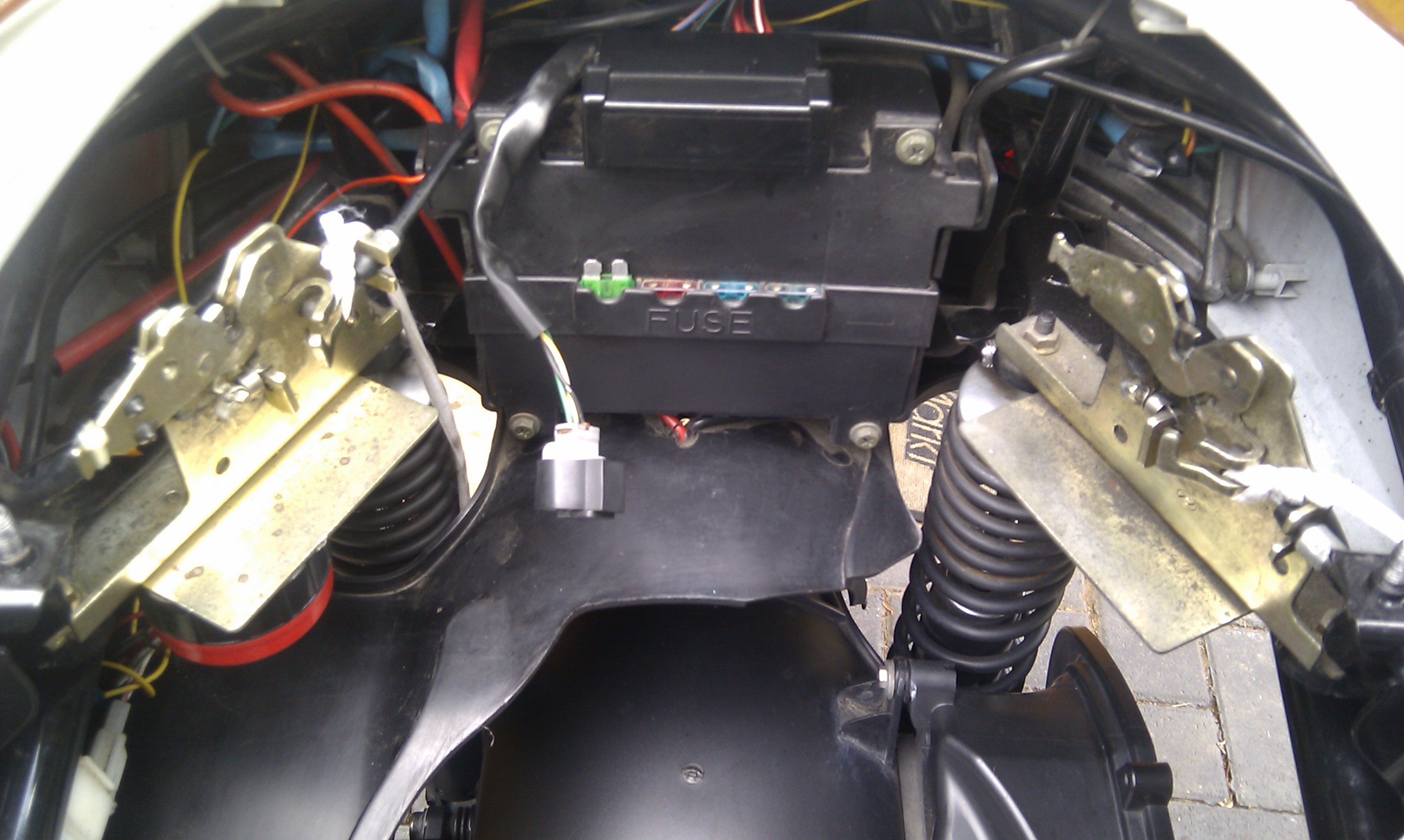

Ich habe bei mir einfach paar alte Schnürsenkel an den Schließmechanismus gemacht, und die Enden so verlegt und festgeklebt, daß ich im Notfall
den Sitz damit noch auf bekomme.
Da ich ja hin und wieder ein größeres "Toürchen" fahre, war mir das mit dem Zug auch zu unsicher.
Ich hab mir dann noch ein Handybild gemacht, damit ich zur Not gucken kann, wie es unter der Sitzbank aussieht.
So bin ich gut vorbereitet und es kann nicht viel passieren.
Kleiner Einsatz.........große Wirkung!!
Vielleicht kann man`s ja halbwegs erkennen. Rechte Seite sieht man etwas besser.
Gruß Lempi

Lempi, du hast meinen Tag gerettet. Danke! Genial einfache und wirkungsvolle Lösung! Ich werde bei mir mal das Helmfach rausnehmen und Kabelbinder dranmachen, dann habe ich ein besseres Gefühl.
Anscheinend sind einigen Fahrern hier schon diese Bowdenzüge gerissen. Gibts da eine Stelle wo sie besonders gerne reißen? Vielleicht reissen die ja an einer Stelle wo man evtl. mit etwas Geschick nach dem Rest des Zuges greifen und ziehen kann?
