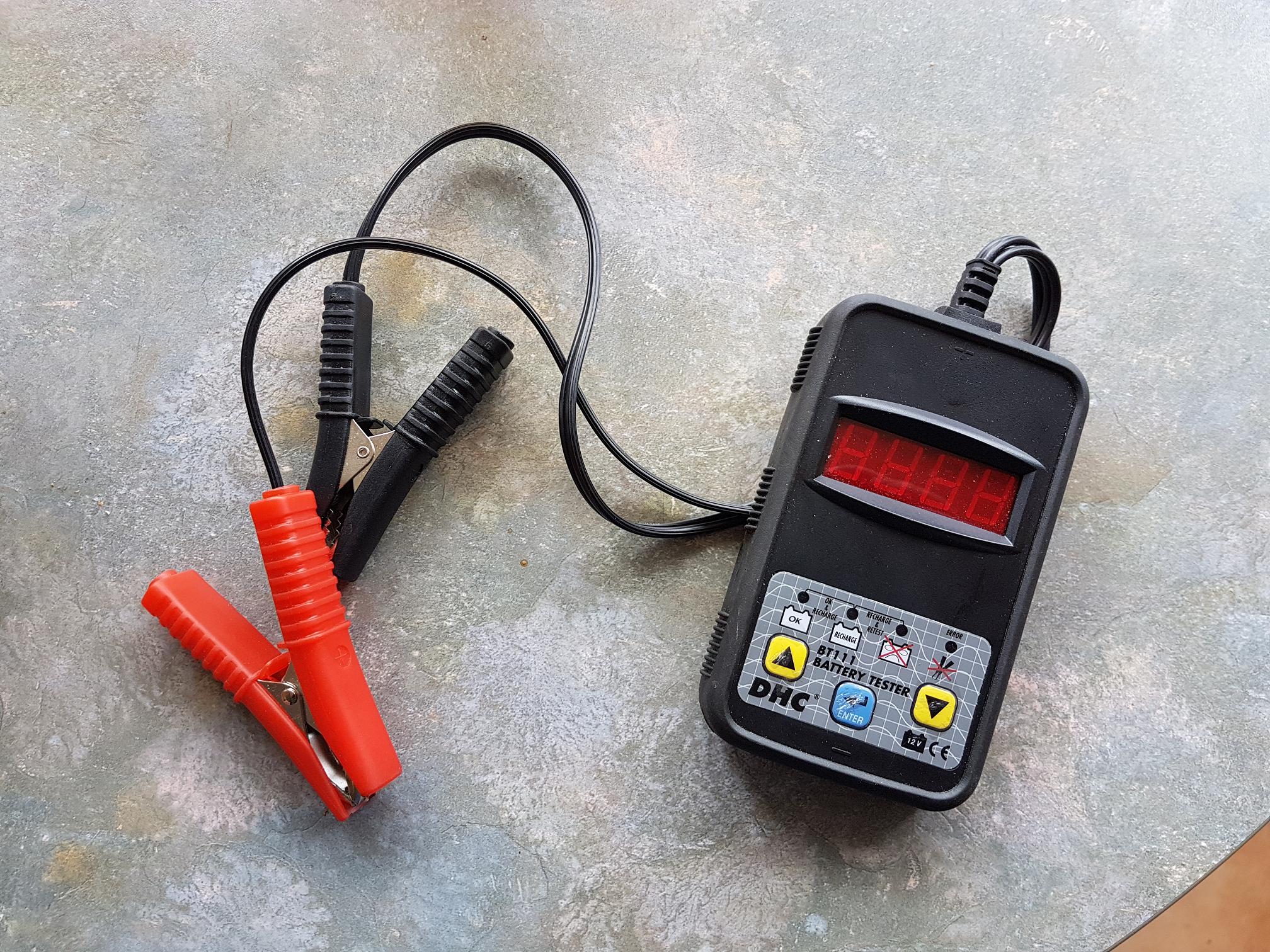

Dann habe ich meinen Batterie Tester vorgeholt,der eigentlich für einen Kaltstartstom von 90 Ampere EN "nicht" geeignet ist.
Deshalb wurde der niedrigste mögliche Stromwert von 185 Ampere eingestellt,was etwa der maximalen doppelten Stromentnahme entspricht.
Das Gerät zeigte einen Wert von 0,45 an, was meines Erachtens wenn der gemessene Wert mit 2 multipliziert wird = 0,90 und somit 100% Kapazität entspricht.
Die Spannung des Akku ging kurzzeitig auf 12,4 Volt und stieg unmittelbar nach dem Messvorgang (1,0 Sek.) wieder auf 12,6 Volt. Also ist der Akku absolut top.

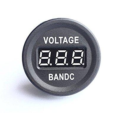

Vorsichtshalber habe ich mir wieder ein Spannungsmesser zum Einbau bestellt um gegebenenfalls beim aufleuchten der der Ladekontrolle die tatsächliche Spannung ablesen zu können und Gewissheit bekomme, dass etwas faul ist,oder nicht.
Hier noch 2 Fotos vom Einbau Spannungsmesser, der übrigens sehr genau geht und vom Batterie Tester.

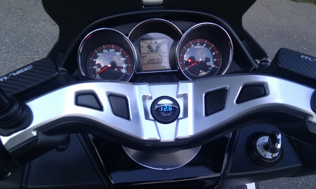

Guckst du! Alles unter Kontrolle!

gute Idee mit der Platzierung des Spannungsmesser, leider bei der original Lenkerverkleidung wegen der Rundung nicht in der Form wie bei dir realisierbar.

Aber mit der Platzierung des Spannungsmesser wie bei dir,lasse ich mir noch was einfallen. Ich habe noch eine Delrin Platte hier liegen,ich denke,daraus lässt sich was fräsen um eine ebene Fläche zu bekommen.

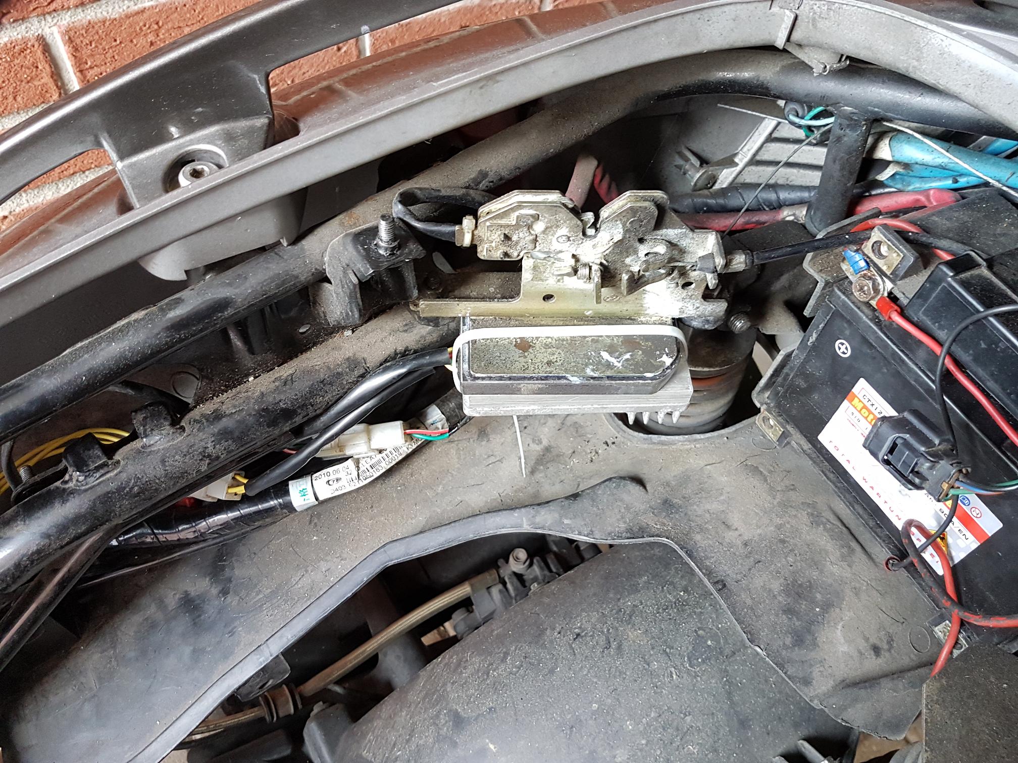

heute war der Tag, an dem ich es "endlich" geschafft habe den Laderegler dort hin zu bauen wo er am besten zugänglich ist.
Der Aus- u. Einbau dauert jetzt keine 5 Minuten mehr.
Ein dickes Alu- Flachmaterial 70 X 100 X 15 mm plus ein 50 X 100 X 10 Flachstahl sorgen für die notwendige Wärmeableitung.
Wie notwendig dies war, habe ich zuvor getestet.
Alter Schwede, der Regler wird allen Ernstes gute 79,6°C warm, außen wohlgemerkt. Die Innentemperatur wird noch deutlich darüber liegen !!!
Kein Wunder wenn das Teil buchstäblich den Hitzetod stirbt.
Das schmale 20 mm breite Trompetenblech an dem der Regler werkseitig angeschraubt ist, wird da eher restlos überfordert sein.
Unten im Bild der provisorische Aufbau mit einem Kabelbinder fixiert um die Bohrungen für die Gewindelöcher anzuzeichnen und zu bohren.
Aber auch um zu sehen,wie warm der Regler in dieser Konstellation noch wird.
Über 50,4°C ging die Temperatur auch nach 15 Minuten mit allem was nur einzuschalten ging, nicht hinaus. :D :D Da lacht das Herz
Ob eine Zwangskühlung mit Ventilator überhaupt noch notwendig sein wird,ich denke, erstmal nicht.
Zur Verlängerung der 3 gelben Kabel, habe ich die vom alten Regler verwendet und zum neuen hin eine Steckerbuchse mit Flachkabelschuhe angegrimpt.
Keine Panik, der Batteriedeckel wurde nur entfernt um den festen Sitz der Kabelanschlüsse zu kontrollieren. :lol:
Um der Kühlung noch eins drauf zu setzen,bekommt der Regler in den nächsten Tagen auf der Vergusssseite noch einen weiteren Kühler spendiert.
Dieser wird mit Wärmeleitkleber befestigt und ist im Grunde nichts anderes als Epoxy-Harz mit Aluminiumstaub versetzt.
Damit dürfte der Regler eher einen Kälteschock bekommen als noch einmal zu überhitzen. :D
Quelle : www.amazon.de

nachdem mir gestern der Extremkühlkörper mit Wärmeleitkleber und der Spannungsmesser mit Temperaturanzeige zugesandt wurde, wurden die Teile auch gleich montiert.
Heute habe ich eine ausgiebige Fahrt bei 28°C Außentemperatur gemacht und kann sagen, die Maßnahme hat sich gelohnt.
Der Spannungsregler wird auch im dichten Stadtverkehr mit Standzeiten von mehr als 5- 10 Minuten nicht wärmer als 55°C und die Spannung bleibt mit 13,7 Volt konstant.
Während der Fahrt sinkt die Temperatur zügig bis auf 32°C ab,womit ich absolut kein Problem mehr habe. (Ohne Kühlung 80°C und mehr)
Mein Fazit: Zur Nachahmung wärmstens empfohlen.

Hi Hartmut, Prima!
Hast du die Kabel verlängern müssen oder reichen die originalen wenn man sie ein bisschen anders verlegt?
jack :wink:

Beitrag von smoki 57 »
Hallo Jack,
der Stecker mit dem rot-weißen und grünen Kabel passt weiterhin ohne eine Verlängerung.
Die drei gelben Kabel müssen verlängert werden.
Ich habe diese von einem defekten Laderegler samt Stecker kurz vor dem Regler abgeschnitten und eine neue Buchse mit Flachkabelschuhe mit der Grimpzange angebracht.
Die Stecker und Buchsen habe ich mir letztes Jahr aus der Bucht besorgt,frag mich aber nicht wie die Bezeichnung ist,denn gepasst hat nur der Stecker. Made in China halt und an keine Norm gebunden.
Wer Interesse daran hat den Laderegler zu versetzen, dem empfehle ich die gelben Kabel durch Meterware aus dem Baumarkt um 20-25 cm zu verlängern, auch ohne Buchsen und Stecker.
Kabel und Stecker mit 1-2-3 kennzeichnen, Flachkabelschuhe und Stecker angrimpen und die Kabelverbindungen mit Karosserieband oder ähnlichem isolieren und gegen Feuchtigkeit schützen.
Alu Flachmaterial bekommt man bei B&T http://www.metall-kunststoffhandel.de oder bei www.wilmsmetall.de
70er Flach gibt es natürlich nicht,aber von einer 100 X 10 mm Flachstange lassen sich beide Stücke abschneiden.
Benötigt wird einmal Alu Flach 50 X 100 X 10 mm und einmal Alu Flach 70 X 100 X 10 mm in Bohr und Dreh Qualität,oder hochfest.
Das Alu Flach 50 X 10 mm muss zuerst unter das gekantete Blech des Schließmechanismus,damit die Abkantung überwunden wird,dann das 70 X 100 X 10 mm darunter, beides und auch der Regler müssen bündig vorne abschließen mit dem Schließblech,damit das Helmfach hindurch passt.
Zuerst das 50 X 10 mm Alu Flach mit einer Schraubzwinge unter das Schließblech fixieren und von oben 2 Durchgangsbohrungen 6 mm einbringen.
Das 70 X 10 mm Alu Flach mit der vorderen Kanten bündig zum 50 X 10 mm legen und Bohrungen für M 5 Gewinde anzeichnen und 4,2 mm Bohrungen einbringen und M 5 Gewinde schneiden. So kann das ganze nachher von oben mit M 5 X 20 Schrauben verschraubt werden.
Analog dazu wird der Regler unter das Alu Flach 70 X 10 mm gehalten und 6,5 mm Durchgangsbohrungen nur im 70 X 10 mm eingebracht und im 50 X 10 mm Alu Flach Gewinde Bohrungen für M6 Gewinde geschnitten.
So passt alles sauber und ohne großen Aufwand unter das Schließblech.
Wer die Variante mit dem Extrem Kühlkörper haben möchte, sollte bei dem von mir vorgeschlagenen bedenken,dass im Bereich der Schraubverbindung des Regler Aussparungen gefräst werden müssen, ansonsten darf der Kühlkörper nur eine Breite von 45 X 100 mm haben wenn man nicht fräsen kann.
Dürfte aber auch vollkommen ausreichen um die Wärme von der Vergussmasse abzuführen.
