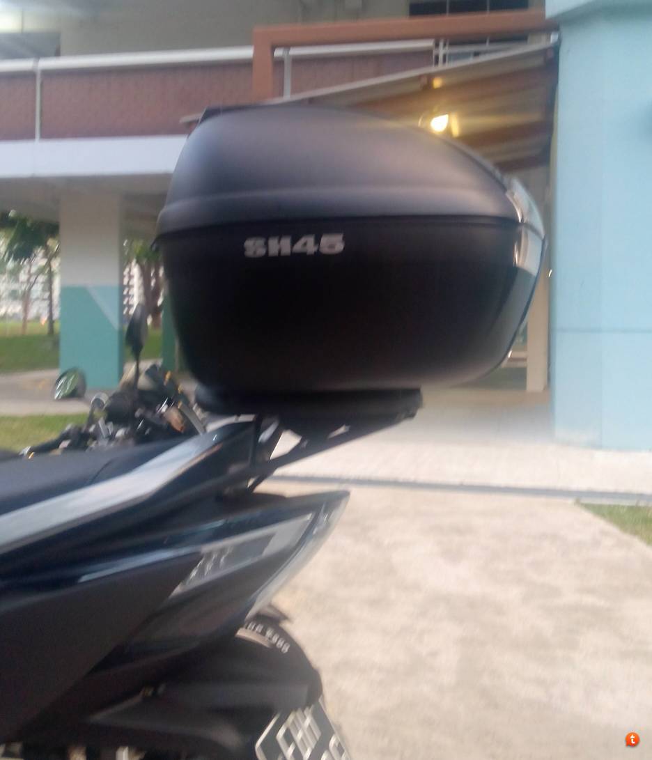

Hallo Leute, gibt es tatsächlich nur diese hässlichen Topcaseträger mit den 2 Streben nach unten.
Und wenn man diese Streben einfach nicht montiert jemand Erfahrung ob das hält,jedenfalls mit ein kleines Case so ca. 30 Liter.

Hat schon seinen Sinn , wenn du die Streben weglässt , kann der Träger verbiegen .

Genau das frage ich mich auch.
So ein kleines Topcase wiegt ja nicht die Welt und wenn der Träger dann sehr stabil ist

Wenn Du nur das Topcase transportieren willst, könnte das halten.
Aber welchen Sinn macht das...?
Ansonsten denke ich, das man schon nur beim Betrachten der Trägerkonstruktion erahnen kann, dass das nicht gut gehen kann.

Schau mal auf seite 2 Eintrag von Joha 300 vom 12.08.2014
da gibt es einen Halter ohne lange Seitenstreben

Tja, die Sache mit den "Skater-Stangen" (also den Streben):
Wenn mann nur ein "Handtäschchen" hinten aufsetzen will, reicht´s auch ohne Streben, aber:
Sollte es mal "auf Tour" gehen sieht´s schon anders aus (Platz/Gewicht):
Ästhetik:
Für mich sieht ein Roller ohne Topcase "unvollständig" aus - doch auch das sollte zum Fahrzeug passen:
Kleines Fahrzeug = kleines TC, großes Fahrzeug = großes TC...
So geht´s, alles andere verschiebt die Proportionen in´s Gruselige...
Praxis:
An meinem alten GD125 und an meinem Xciting400 sind jeweils passende TC´s montiert - leider auch mit den design-technisch "furchtbaren Knüppeln"..., aber:
Die Lösung ist unglaublich stabil, da rappelt nix, da wackelt nix...
Allgemein:
Während des Wochen-Einkaufs und auf meinen Urlaubs-Touren mute ich den TC´s schon wirklich heftigst Belastungen zu.
Auf dem Xciting ist ein 48er TC (angebl. 15 kg max), den ich locker mit 20 kg belaste. Außerdem ist da noch ein Gepäckträger drauf (noch mal 5 kg)...
Das Fahrverhalten der Fuhre ändert sich natürlich dramatisch - aber:
Das tut´s auch, wenn die Sozia aufsitzt....
Klar, es gibt elegantere Lösungen, aber:
Lieber stabil und häßlich - als elegant, und die Hälfte des Gepäcks auf der Landstraße verteilt...
