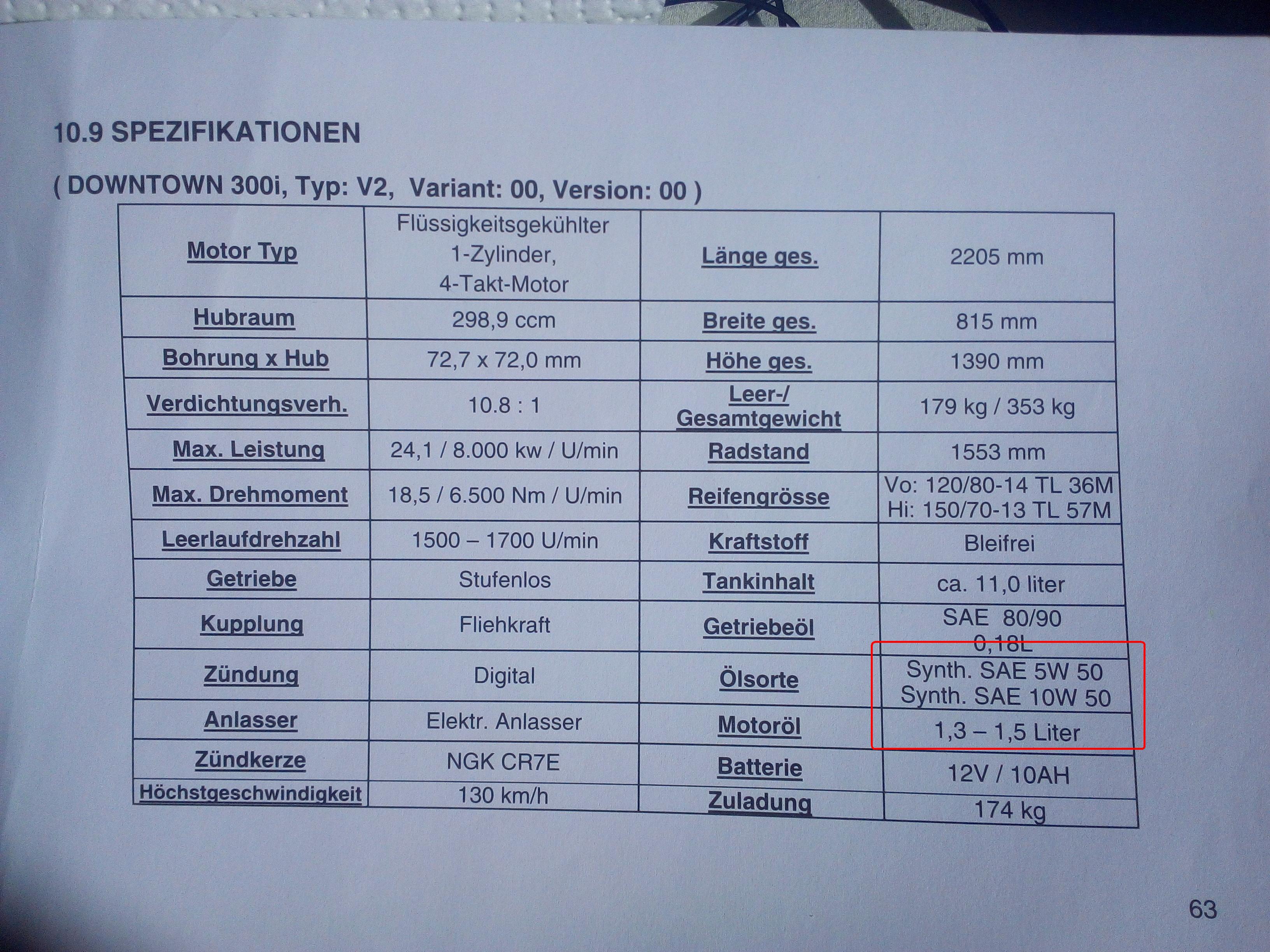

Also beim Downtown 300i steht als Motoröl Synth. SAE 5W50 oder 10W50 API/SJ !! Ich denke mal dass es beim 125er Downtown gleich ist !
Ausserdem finde ich dass die Ölqualität (API/SJ oder besser) wesentlich wichtiger als die Viskosität (SAE) ist !

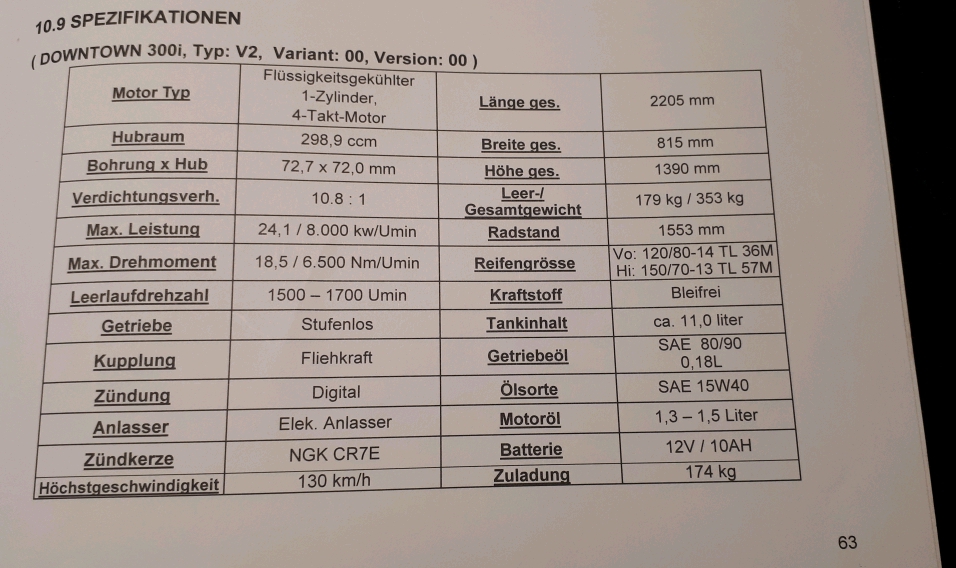

Hi Jack, gibt wohl verschiedene Handbücher :roll:

Hallo, wie bereits gesagt, Bei mir im Bedienerhandbuch steht, SAE 15w40 aber ohne irgendwelche Zusätze bzw Freigabe wie API usw.
Beim Getriebeöl wird es für mich noch spannender. Da steht ja nur SAE 80/90... kann ich mir das aussuchen oder was will mir Kymco damit sagen. Es gibt doch mehrere SAE Sorten. (SAE 80W90, SAE 80 oder SAE 90)
Bei meinen anderen Motorräder steht wenigstens die Freigabe. Ès wird sogar was vorgeschlagen welches Öl sie empfehlen.
Das ganze verunsichert mich doch schön etwas :oops:

k-manne hat geschrieben:
happy-Jack hat geschrieben:Also beim Downtown 300i steht als Motoröl Synth. SAE 5W50 oder 10W50 API/SJ !! Ich denke mal dass es beim 125er Downtown gleich ist !
jack :wink:
Hmmm! hmmm ! :roll:
Jetzt hab' doch mal eben mein Handbuch fotografieren müssen, nicht dass hier noch jemand auf die Idee kommt: "der erzählt doch Käse" ! :D
....und das mit dem "Synthetik Öl API/SJ" steht in meinem Handbuch im Wartungs- und Inspektionsplan auf Seite 57.
jack :wink:
Öl Downtown.JPG (1.08 MiB) 2712 mal betrachtet
Also darf der Downtown 125i "billigeres Öl" fahren wie der 300i !! :D
(deswegen würd' ich doch lieber wieder den 300er kaufen! :D )

Dann doch lieber meinen 300er, der darf auch das „ billige Öl“ fahren
genau wie der 125er. :mrgreen:
Nee mal im ernst, das hatten wir ja schon öfter das Deutsche und Österreichische
HB etwas anderes aussagen, z.B. bei Wartungsintervallen.
