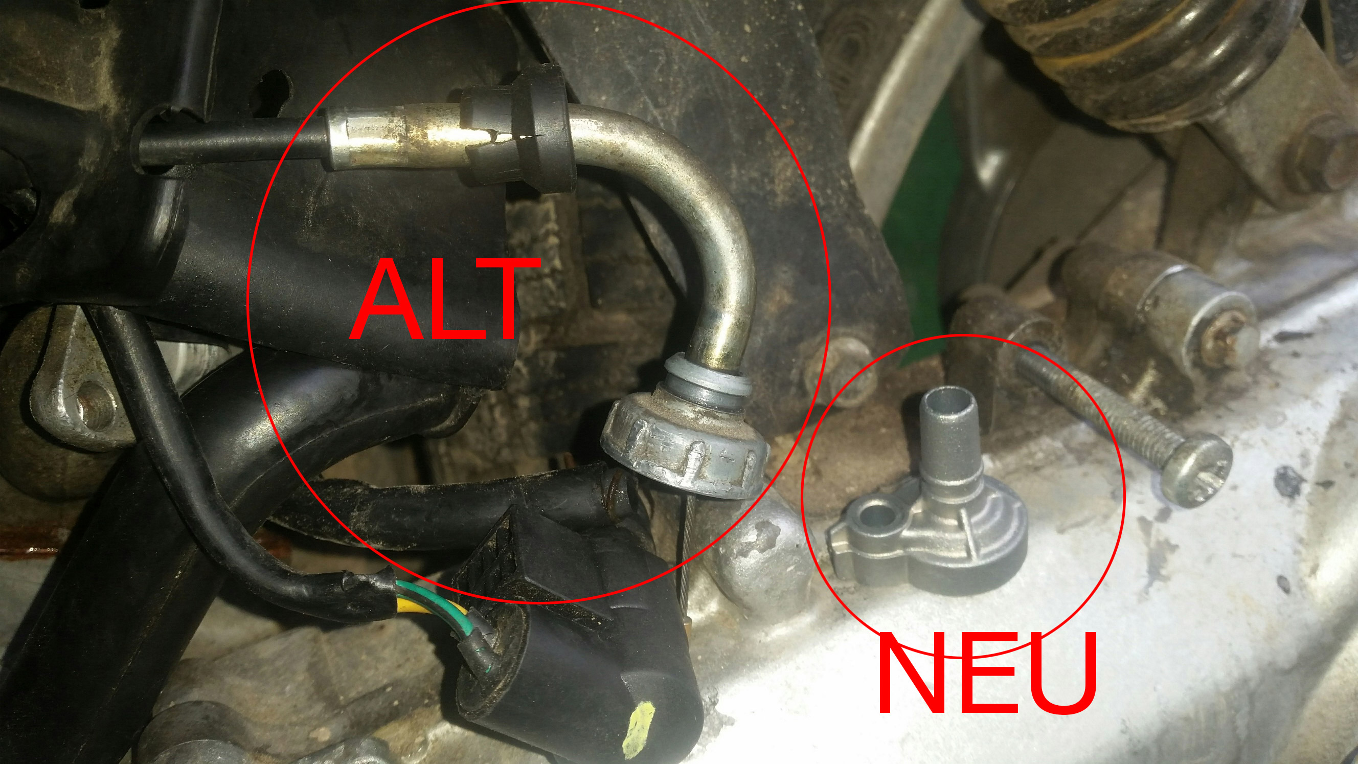

brauche mal dringend einen Rat. Habe meinem Yup einen neuen Dellorto Vergaser spendiert Nun habe ich etwas Probleme beim Einbau....
Der Gaszug des alten Gasers ist ein einem Führungsrohr verpresst, an dessen Ende sich eine Überwurfmutter befindet. Der Dellorto Vergaser hat einen anderen Anschluss. Ich muss also entweder das Führungsrohr oder den Bowdenzug da irgendwie dran bekommen. Wer kann mir auf die Sprünge helfen? Siehe Foto...
Danke schon mal im Voraus!
[img]http://www.mediakonzept.eu/download/201 ... esized.jpg[/img]

Mit dem 12mm Vergaser hätte ich nicht so viel Vergnügen, wie mit dem 17,5 Dellorto , da ich auch einen anderen Zylinder verbaut habe. Hab den PVHA bestellt und in der Artikelbeschreibung stand ausdrücklich für YUP.andy_w hat geschrieben:Hallo du solltes schon den richtigen Vergaser einbauen !! sonst hast du nur Arbeit und kein Vergnügen !!
das wäre z.b der richtige gewesen !!
http://www.ebay.de/itm/12-mm-Vergaser-G ... 2014149686
Habs aber hinbekommen mit etwas Bastelei. Hab mir ein 90° Gaszugführungsrohr besorgt. Mit ein paar Kleinteilen vom freundlichen Zweiradhändler hab ich mir dann einen neuen Gaszug gebaut. funktioniert wunderbar.

ich stehe vor dem selben Problem, habe meinem YUP nen neuen 17,5 gegönnt, aktuell mit dem Original 50ccm Zylinder - der wird demnächst gegen einen 70ccm Malle getauscht - wie genau hast du nun den Gaszug bearbeitet um den neuen Vergaser anschließen zu können bzw. wie hast du die Serienmäßig verklemmte Schraubschlüsse entfernt? Weggedrehmelt?
Wollte einfach vermeiden den ganzen Gaszug auszutauschen...
Gruß Chris

schade das sich niemand gemeldet hat - inzwischen habe ich den Vergaser verbaut in dem ich mit hilfe eines Dremel & Blechschere den Schraubverschluss entfernt habe, den Gaszug soweit abgedrehmelt habe dass dieser in den neuen Vergaser passt! Es ist eine etwas aufwändige Sache lohnt sich aber ungemein vorallem bei einem neuen Zylinder.
