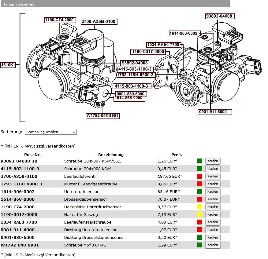

Dein Fahrzeug ist ca. 6-7 Jahre alt. Kilometer hast du uns nicht verraten.
Die Einspritz- und Drosselklappeneinheit hat beim Downi recht viele elekrische und elektronische Helferleins (Sensoren). Siehe angehängter Skizze.
Nach 6-7 Jahren kann so ein Bauteil vermutlich schon mal versagen.
Ebenso wird Gummi spröde und poröse. Vielleicht ist auch der Ansaugstutzen schon etwas undicht. Wer weiß.
Imho sollte die Leerlaufdrehzahl im kalten Zustand sehrwohl leicht erhöht sein und die Leerlaufdrehlahl insgesamt höher. 1700U/min?.
Aber das kann alles nur einer feststellen,testen, einstellen und reparieren mit einem Diagnosegerät zum einen und mit viel Kenntnis und Erfahrung am Downi zum anderen. Es wird dir also der Weg in eine GUTE! Werkstatt nicht erspart bleiben. Wenns nicht zu weit ist zum Meister Stefan, würde ich sagen, fahr dorthin. Ansonsten viel Glück anderswo...du wirst es brauchen. Aber das hast du ja eh selbst schon angedeutet.
Oder frag zumindest beim Meister einmal nach, was es seiner Einschätzung nach sein könnte, dann weiss deine Werkstatt wenigstens gleich wonach sie suchen müssen/sollen...

Vielleicht ist es auch der Temperaturfühler, ist einfach zum Wechseln.
Gut, von der Einspritzung her weiss ich, dass er wie ein Deo den Sprit zerstäuben muss.
ok, setzen wir jetzt dem Philosophieren ein Ende, ich bring den Roller weg und hoffe, dass er hinterher auch im kalten Zustand läuft.

Ich weiß beispielsweise immer noch nicht, ob es ein Erstbesitz ist mit nachvollziehbarer History, oder nicht, und ob da schon recht viele verschiedene sogenannte freie Werkstätten dran herumgezangelt haben und sich an dem Problem versucht haben.
Denn wenn das der Fall war und ist, und die Pfuscher versucht haben die Drosselklappeneinheit mechanisch durch verstellen der Schrauben an der Einheit zu "verschlimmbessern" (russisch), dann nützt alles nichts, denn dann ist die Drosselklappeneinheit verreguliert und reif für die Altmetalltonne.
Hier darf man nur mit dem Diagnosegerät elektronisch softwareseitig was ändern mit einem Kymco Diagnosegerät.
Aber auch der erwähnte Tipp mit der Kontrolle der Massekontakte ist äußerst gut und sinnvoll. Dazu hat sich der TE auch noch nicht geäußert.

der Roller ist noch beim Händler, da beim 1. Kundendienst beim Fachhändler mit 22cm Durchmesser eine zu kleine Bremsscheibe montiert worden ist.
Der Bremsbelag wurde zu ca. 1 cm ausgenutzt und die Bremsscheibe ebenfalls.
Schuld war ein zu enges Ventilspiel, auch das wurde bei der vorigen Fachwerkstatt eingestellt, im Ergebnis bin ich jemanden, den ich kenne, super auf dem Leim gegangen, wer weiss, was der wirklich gemacht hat.
Ansonsten ist alles geprüft worden, war alles ok.
Der erste Händler, bei dem ich war, wäre sehr gut beraten, wenn er aufgrund einer solchen, nicht nachvollziehbaren Arbeitsleistung seinen Laden zumacht und auch künftig nicht mal an Fahrräder herumschraubt.
Soweit so gut, Euch allen eine gute Fahrt,
Gruss Jan
