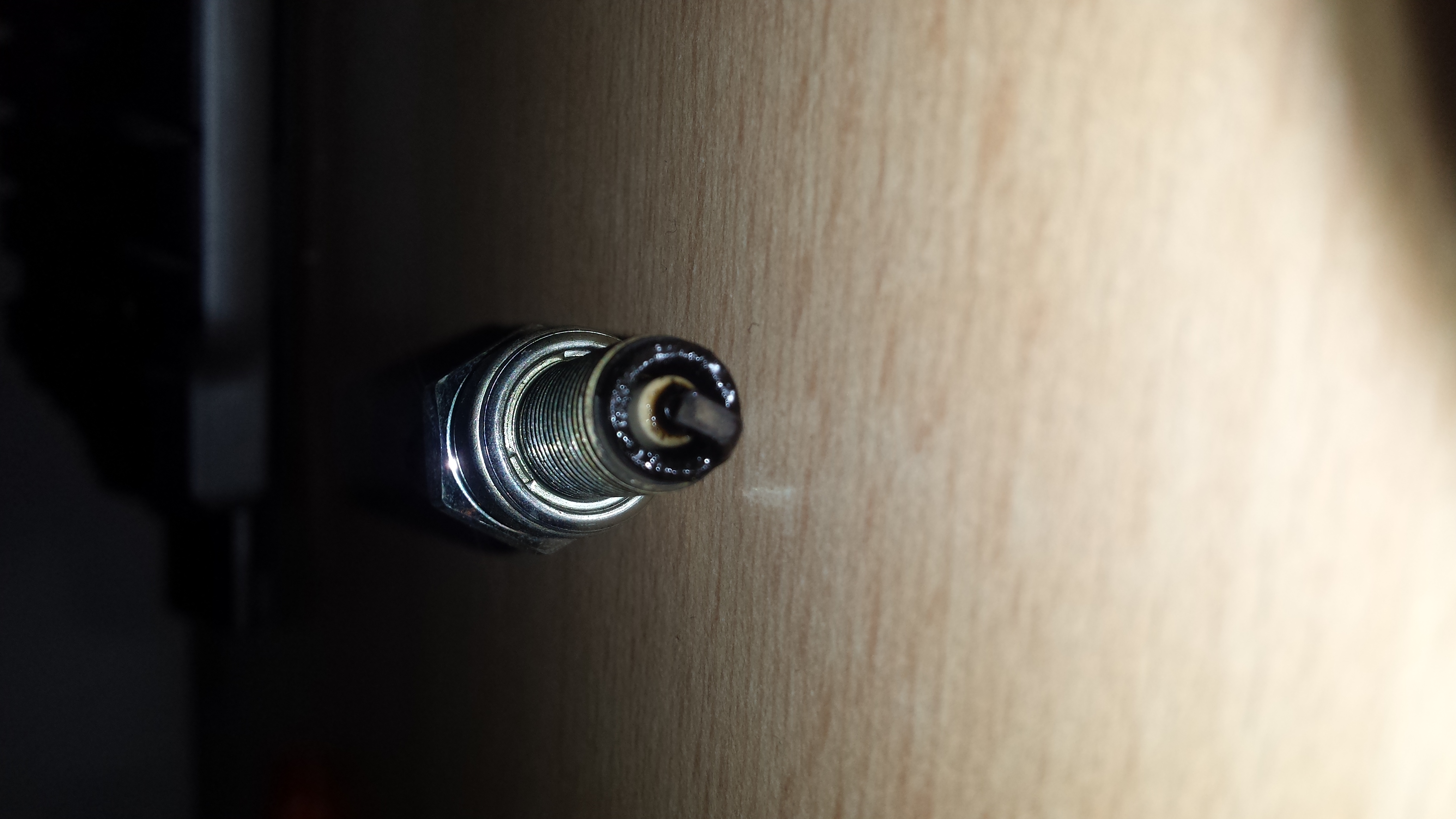

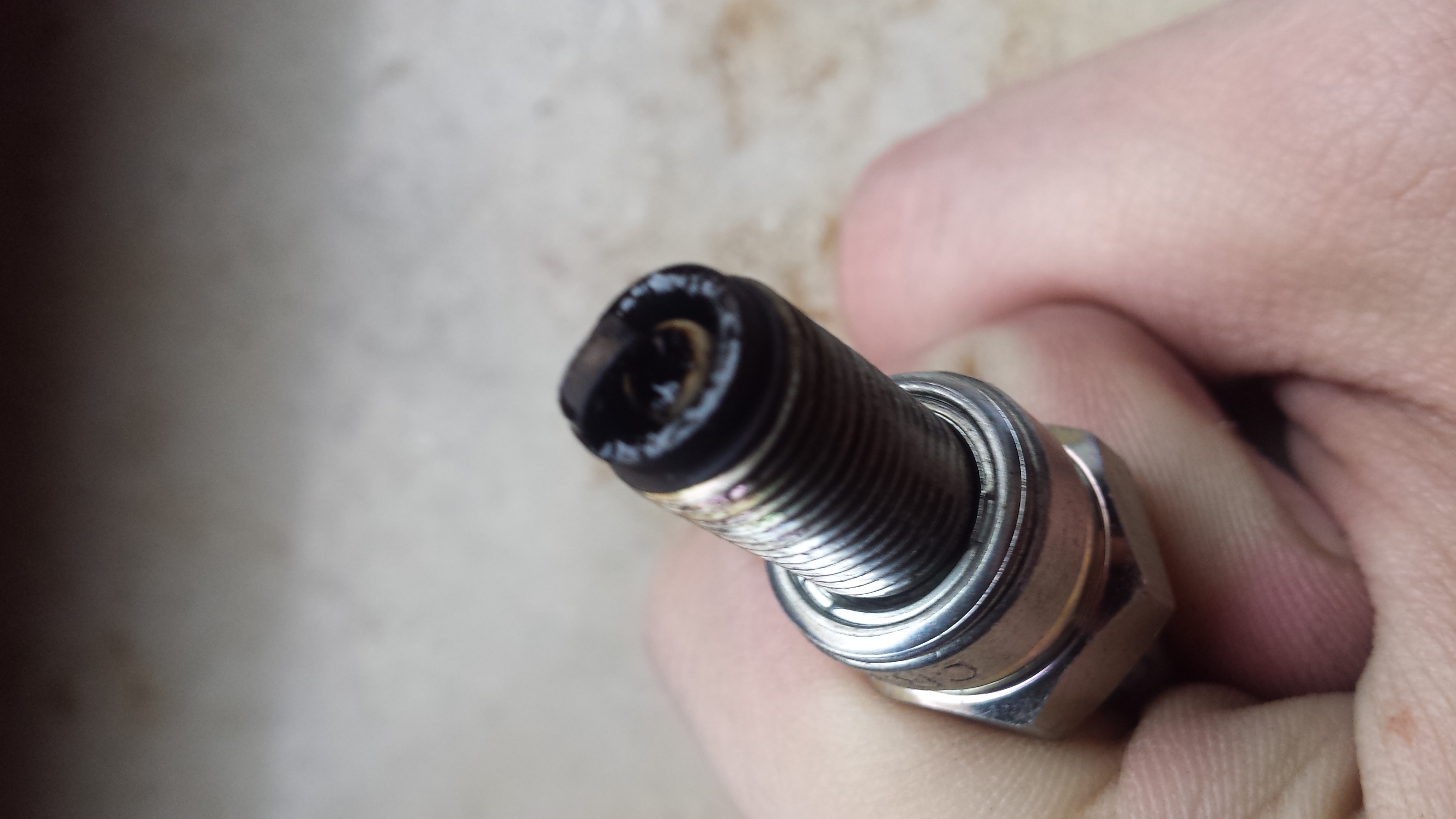

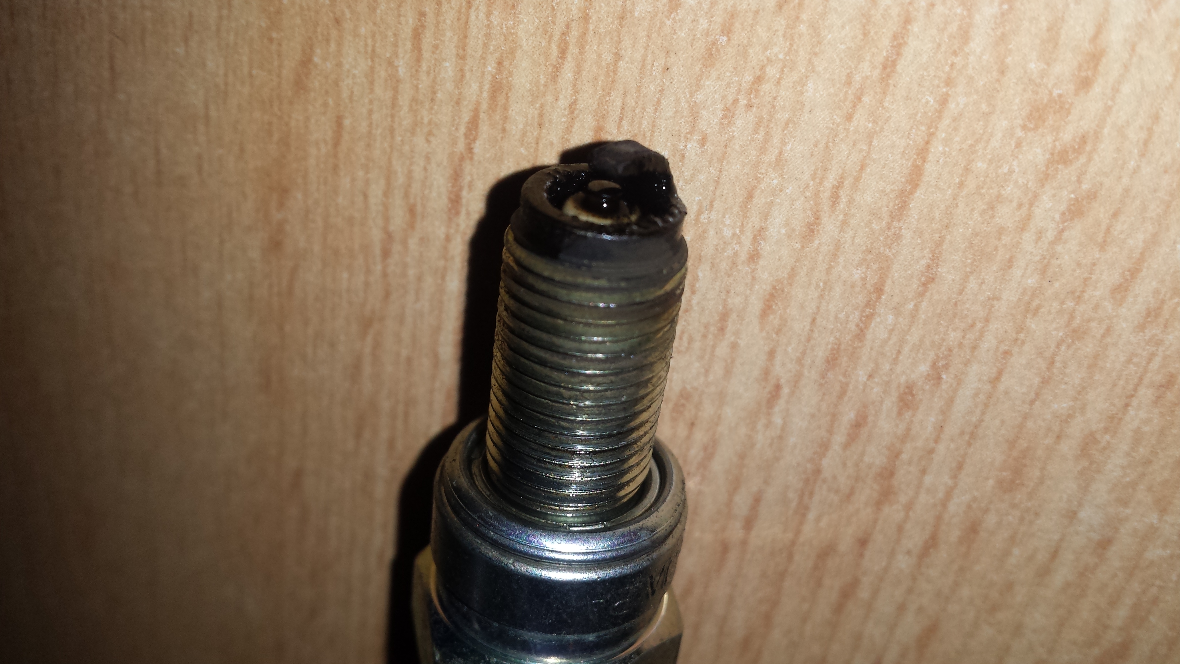

Dann habe ich die Zündkerze ausgebaut. Ziemlich dunkel und... feucht. Dann ein wenig saubergemacht und überprüft ob ein Zündfunke da ist. OK, Zündfunke ist da. Habe sie somit wieder eingebaut. Kurz orgeln lassen, nichts. Bin sicherheitshalber ne neue Kerze holen gegangen. Als ich die Alte bereits gereinigte ausgebaut hatte, war sie wieder feucht (mit Sprit) an der Spitze. Da weiß ich nicht, ob es sein darf.... Oder ob es eine logische Schlussfolgerung ist, da der Roller durch den Anlasser versucht hat, anzuspringen.

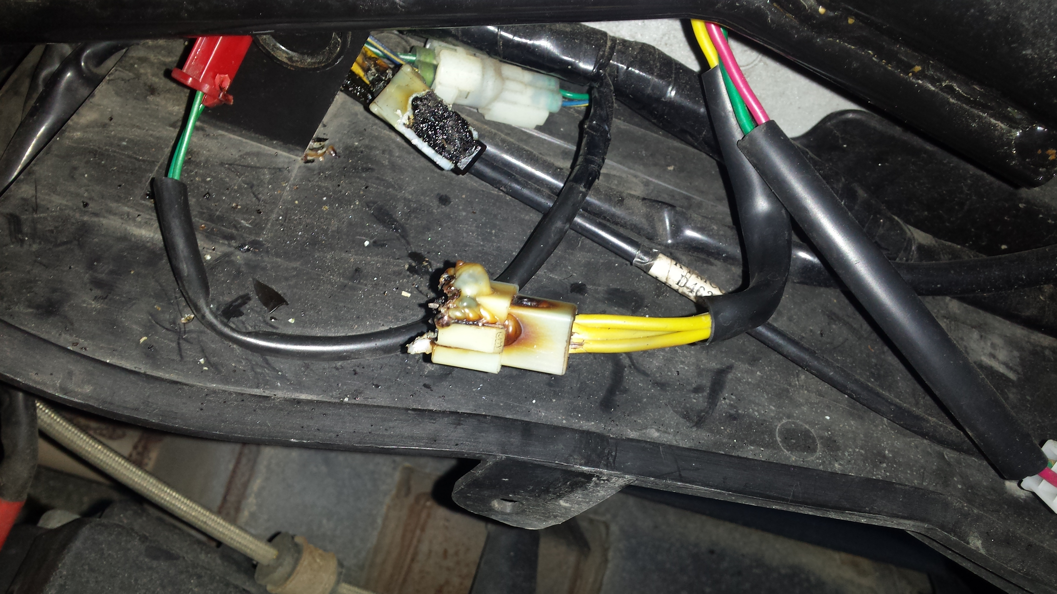

Eine Sache habe ich dann noch probiert. Ich habe zuerst die Stecker des Spannungsreglers gelöst, habe dann die Batterie zum Laden ausgebaut. Diese am nächsten Tag wieder eingebaut und... kein deut besser.

das die Zündkerze nass ist kommt vom startversuch ohne erfolg,
die Benzinpumpe und die Einspritzung (Vergaser) fördern Benzin aber nichts passiert, dazu sagt man auch"Der Motor ist abgesoffen"
Anhand der Kerzenfarbe vermute ich auch mal das der Luftfilter gewechselt werden sollte, idR. sollte eine Zündkerze nicht solch ein dunkles Kerzenbild haben.

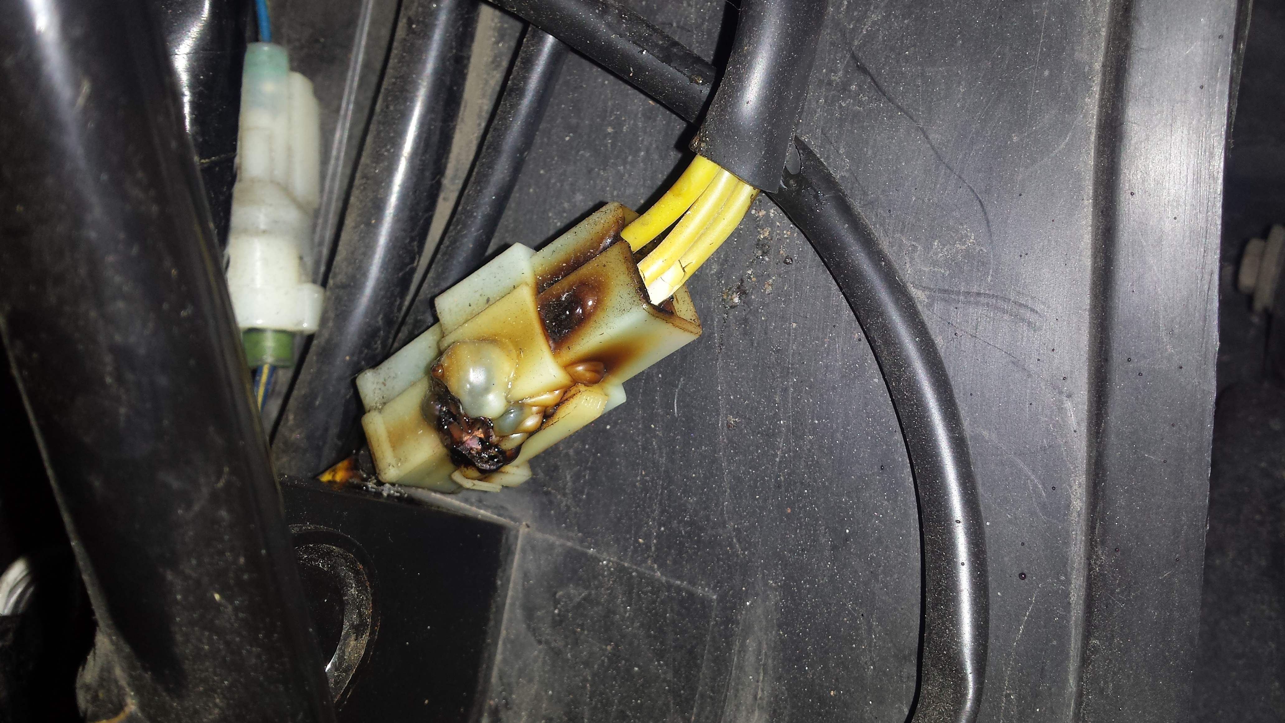

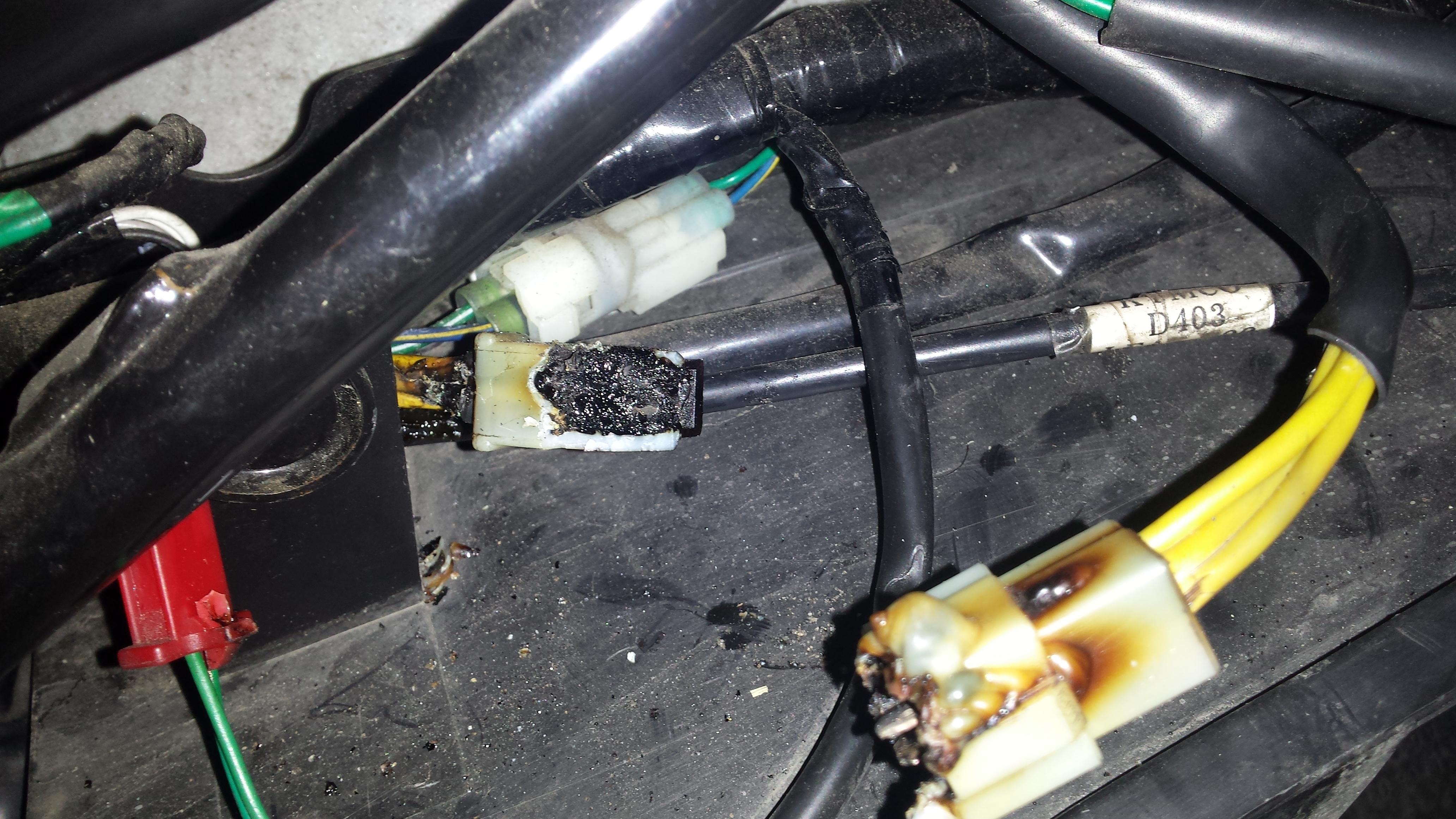

Auf dem ersten Bild ist zu sehen, daß der Stecker verdammt nahe am Metallrahmen (Masse!) sich befindet! Eingequetscht? Kabel durchgescheuert hinter dem Stecker? Kabelschmorbrand durch Masseschluß?
Das muß in jedem Fall neu gemacht werden und vorallem dann auch anders geroutet werden. Check bei der Gelegenheit auch gleich mal die anderen Kabel und Stecker. Die sollen nicht nahe an Masse/Rahmenkanten anliegen und nirgendwo scheuern. Wenn nötig Kabel und Stecker zusätzlich einpacken und ummanteln. Bei der Gelegenheit gleich alle Steckverbindungen mit weißem Bootsfett füllen (Regenfahrertipp).
War der ausgetauschte Spannungsregler der richtige und originale? Nachbau von ebay?
So Kurzschlüsse können allerhand anrichten auch an anderen Stellen...aber da wissen die Maestros und Elektriker/Elektroniker hier im Forum sicher mehr dazu. Z.B. Kurbelwellensensor defekt?
Die feuchte/nasse Kerze beunruhigt mich gar nicht in dem Falle. Wenn der Motor versucht zu starten, spitzt die Einspritzdüse Kraftstoff ein. Wenn der Funke der Kerze aber nicht bzw. an der falschen Stelle kommt, kann der eingespritze Kraftstoff nicht verbrennen. Ergo - nasse Kerze.
Zuendkerze nach dem eindrehen mit ca. 10-12NM anziehen. Nicht anknallen, aber auch nicht nur zu lose einschrauben, damit du keine Kompression verlierst. NGK CR7E.

Was den Stecker angeht : Uiuiiuiuiiii :o , da gibt es irgendwo im Fahrzeug einen massiven Kurzschluss .
Also mal folgendes machen : Stecker beide Enden abschneiden , neue , einzelne Kabelschuhe draufmachen und verklemmen . Alles isolieren .
Stecker noch nicht verbinden !
Batterie extern laden ( sollte dann voll und intakt sein ) .
Starten .
Es kann nämlich durchaus sein , dass dein Regler defekt ist und eine zu hohe Spannung am ECU ankommt , dann steigt die aus .
Auch beim Starten bitte darauf achten , dass der Motor mit Kompression durchläuft ( also nicht quasi leer dreht ) . Es kommt nämlich schonmal vor , dass Verunreinigungen an den Ventilen die Kompression schlagartig verringern und der Motor im Stand ausgeht .
Ach ja , DT125i .... Ist der Kettenspanner gewechselt worden ( Umrüstaktion ) ???? Bei Fragen bitte Fg.Nr. an zip@zzip.de schicken , ich kann das checken , wenn es ein deutsches Modell ist .

Eijeijeijei, der Stecker sieht bösartig verschmort aus und die Temperatur hat sich auf die Kabel übertragen...
Wenn du den Stecker neu machst... => Messe unbedingt die Lima auf Widerstand, um auch hier Kurzschlüsse auszuschließen.
Es kann sein, dass es hier "nur" gekokelt hat, weil es im Stecker einen oder mehrere rausgerutschte Kontakte gab... => Weil es sieht mir nur nach dem Stecker aus, mit thermischer Auswirkung auf die Kabelisolation.
Das sicherste wäre, die 3 gelben Kabel in der Lima auszulöten und durch 3 neue Kabel zu ersetzen (1,5mm"; ggf etwas Länger als original, um hier die defekten Kabel der anderen Seite entsprechend einkürzen zu können)
(Stecker gibt es in der Bucht, wenn du nach Japan-Stecker suchst: 4-poliger "Molex"/Japan-Stecker: http://www.ebay.de/itm/10x-Gehause-4-po ... xykUZThZ0I - besteht aus 4x männlichen und 4x weiblichen Kontakten + 2 zueinander passenden Steckergehäusen - das ganze x10!)
Solle die Lima-Wicklung ebenfalls schwarz aussehen, dann solltest du die Lima erst einmal reinigen und überprüfen und notfalls ersetzen.
=> Widerstand: du solltest an den 3 Kabelenden annähernd den selben Widerstand messen können... => wenn der Widerstand auf 2 Leitern abweichend von der 3. Messung ist (Kabel gegen Kabel!!!), dann ist die Lima defekt. Sie darf keinen Masse-Schluss haben.

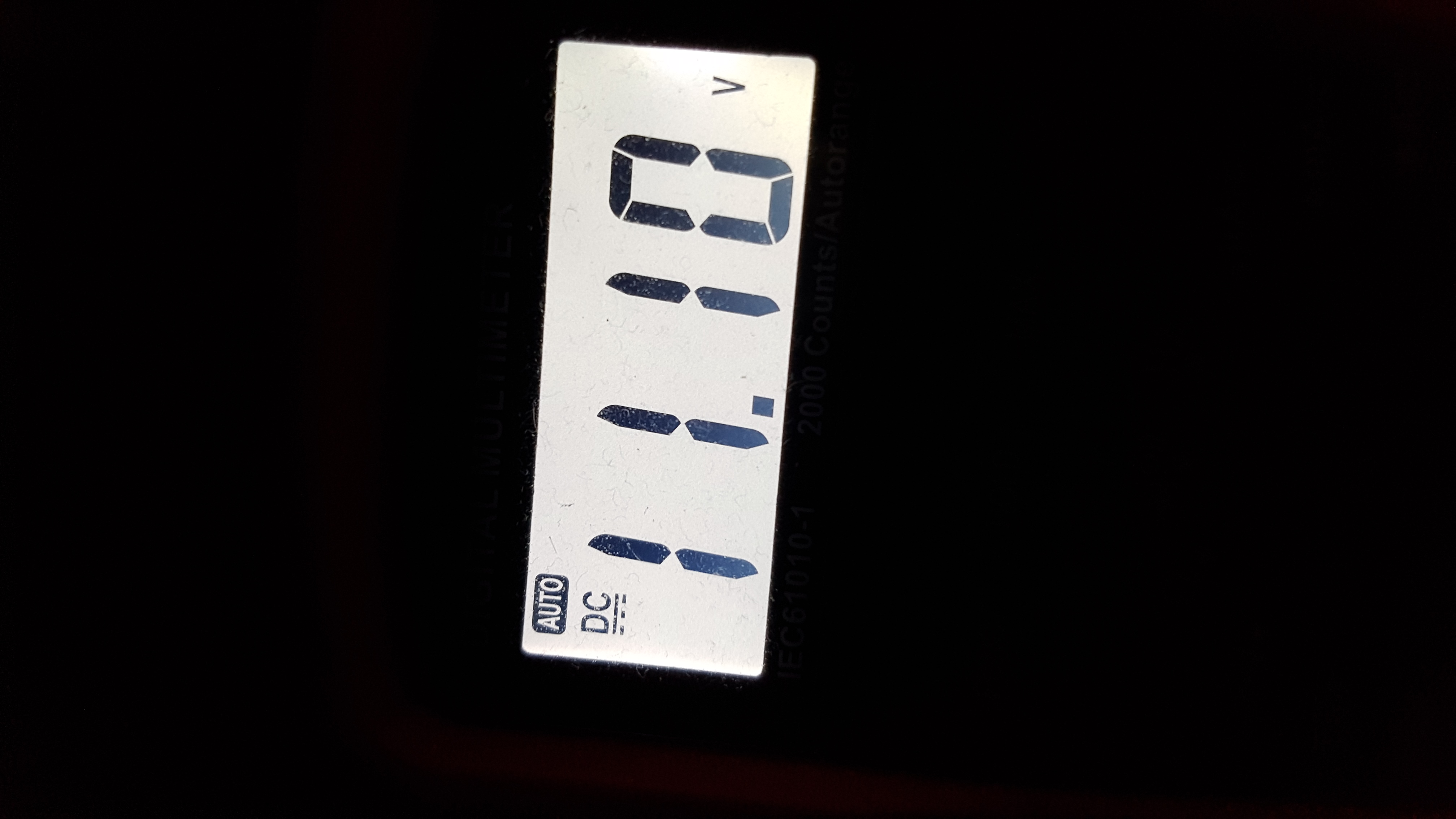

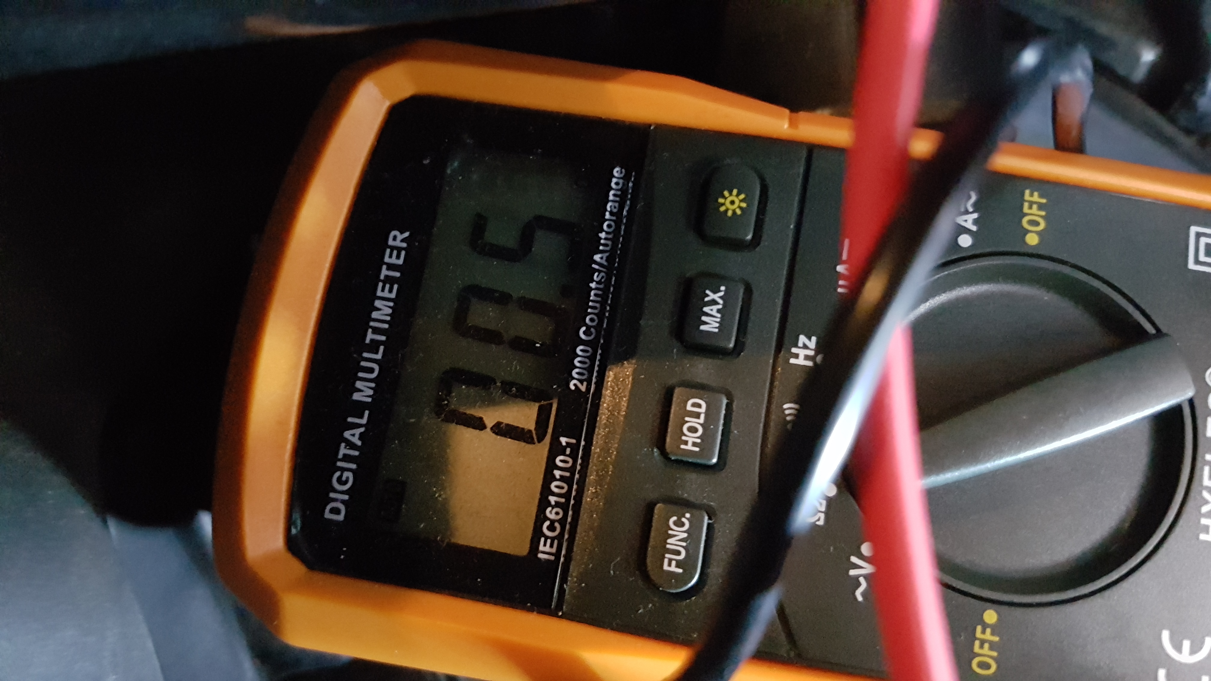

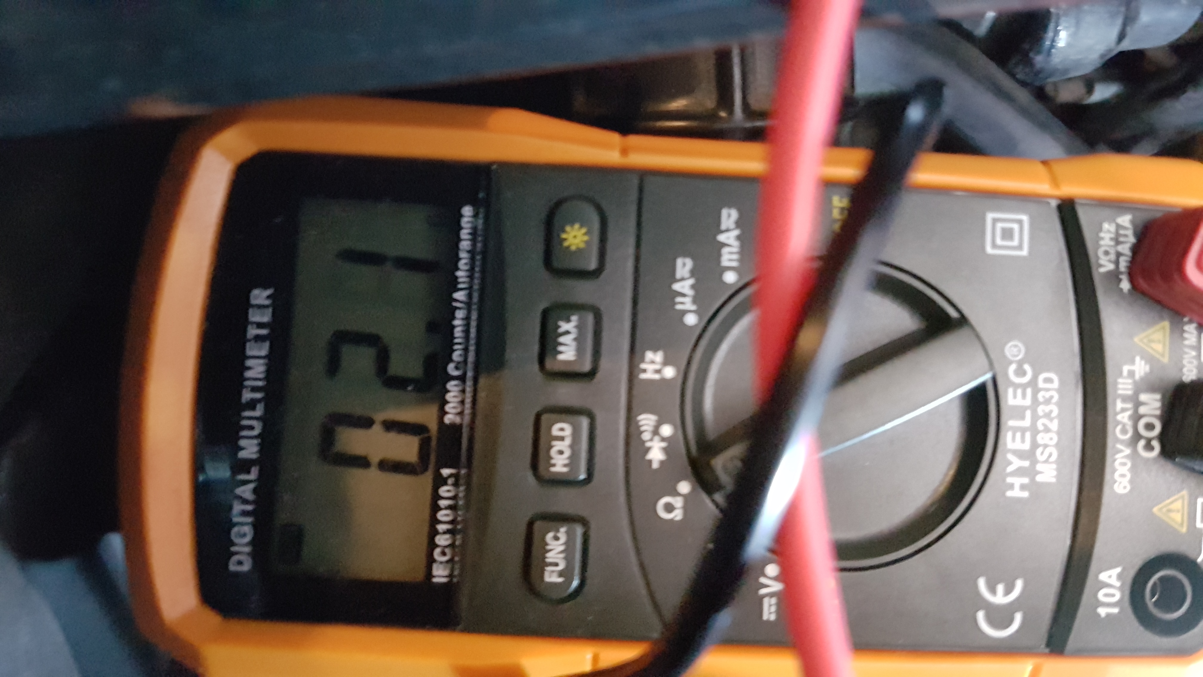

Hallo Leute.
Erstmal nachträglich ein gesundes neues Jahr! Es hat leider ein wenig gedauert, bis ich mal zum ausprobieren gekommen bin....

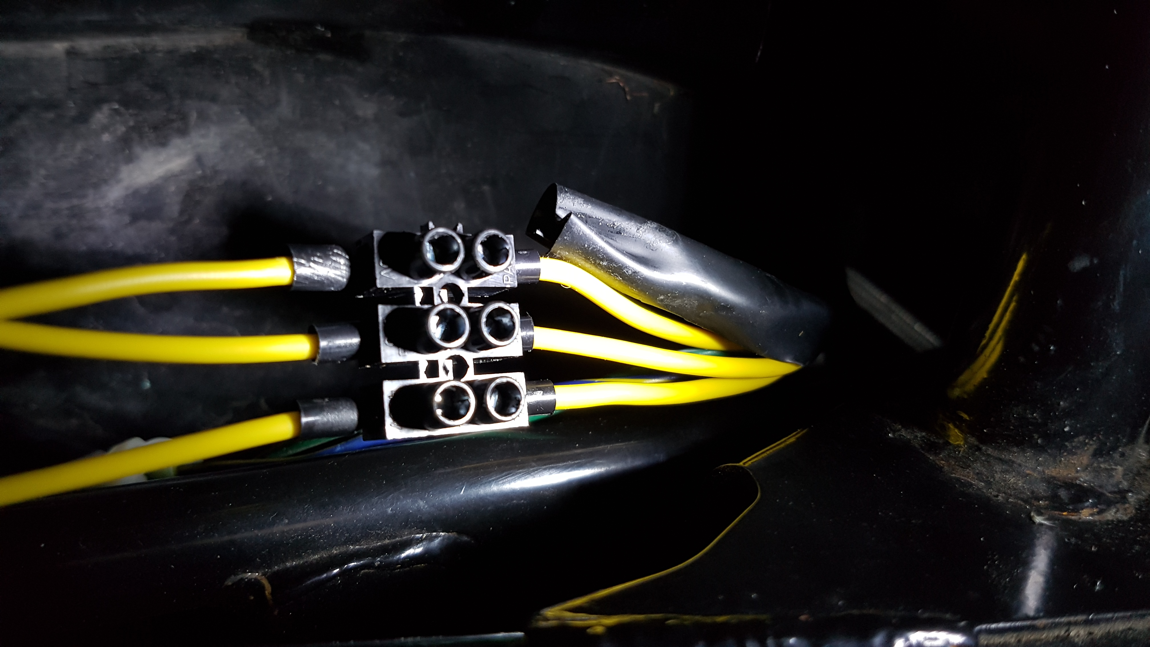

Nun habe ich mich an ein paar Sachen versucht. Ich habe mir Verdachtshalber mal nen neuen (gebrauchten) Spannungsregler zugelegt. Um auf die Frage zurückzukommen, die hier mal jemand gestellt hat: Ja ich habe den Regler vor einem halben oder dreiviertel Jahr mal mit einem nicht originalen Regler ausgetauscht. Ich hoffe, dass das nicht der Dank dafür ist. :D
OK, ich habe soweit alles vorgeschlagene ausprobiert. Ich stelle nun ein paar Bilder mit hinein, die aussagen, was so ablief.

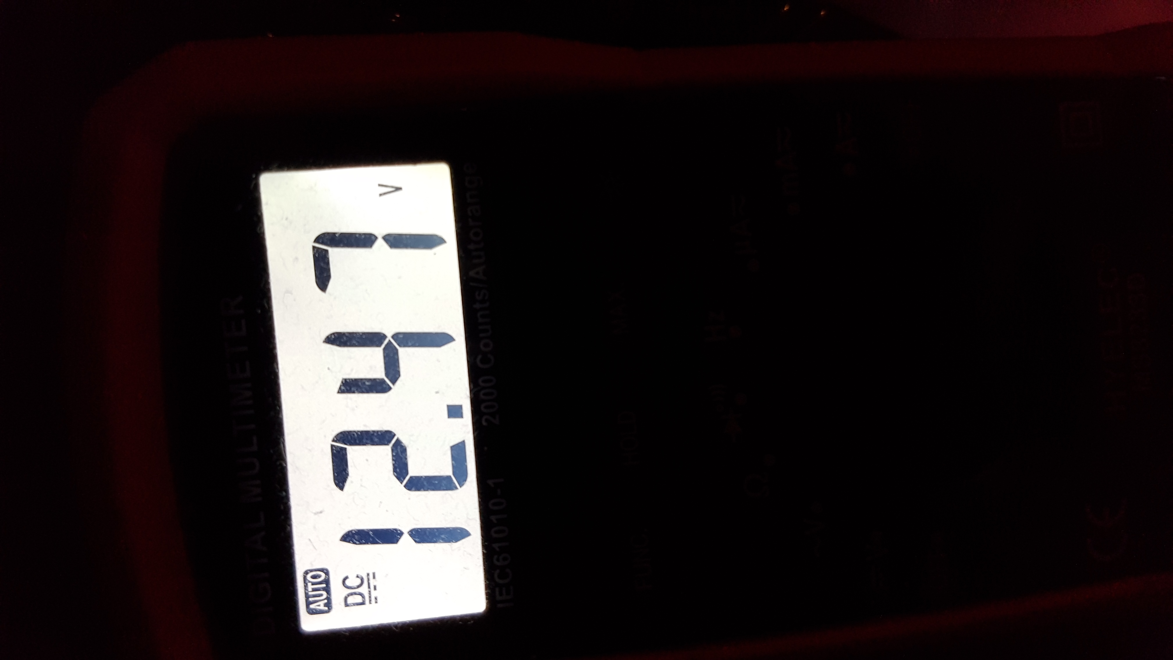

Ich hatte bei der Widerstandsmessung der Limakabel eig immer einen Wert von 0,8 Ohm gehabt. (außer... bei einem bestimmten Kabel, da waren es 2 Ohm) Davon sind auch ein paar Bilder drin.
Ich hatte mir nun provisorisch eine Lüsterklemme zur Hilfe genommen, um den o.g. Spannungsregler mit dem abgeschnittenen Kabel der Lima zu verbinden. (Nur für den Test.) Leider macht er nicht mehr, als vorher.....Wenn ich jetzt iwann meine Bafoegnachzahlung bekomme, welche mit Sicherheit auf über 1000€ kommen wird, werde ich den guten in eine Werkstatt bringen und ihn "untersuchen" und wsl auch reparieren lassen.
Außer es kommt die Bahnbrechende Idee, dass es die Lima IST, und ich sie austauschen muss. Leider habe ich sie nicht geöffnet (habe es auch nicht versucht). Brauche ich dafür Spezialwerkzeug? Falls der starke Verdacht da ist, dass die Lima hinüber ist, wäre ich bereit, sie auszutauschen. Dazu bräuchte ich dann evtl noch den ein oder anderen Tip :) Aber jetzt erstmal eins nach dem Anderen...
Video-Link zum Startversuch mit Spannungsmessgerät und Geräuschkulisse: https://youtu.be/rBUwv9CdR_8
Ich habe die Bilder in ungeordneter Reihenfolge hochgeladen. Dabei ist:
- Ohmsche Widerstände der Lima (2x unter 1 Ohm, 1x 2 Ohm, )
- Provisorische Lüsterklemmenverbindung
- Spannung Batterie (Zündung an)
- Spannung Batterie (Zündung an, bei Startversuch -> 11,X V)
Freundliche Grüße aus Nürnberg!
Dominic

Das mit dem verschmorten Stecker hatte ich bei meiner ZX 12 , da hat es dann auch tatsächlich gebrannt ,gut das ich eine Flasche Cola dabei hatte die dann als Feuerlöscher diente :D das Problem war bei der ZX 12 aber auch bekannt , es wurde auf Kulanz ein neuer Stecker verbaut , der war aus eine Speciallegierung und sollte wohl mehr Hitze aushalten , der hat dann auch gehalten

Frank67
Beiträge: 5772
Wohnort: Parchim
Hat sich bedankt: 13 Mal
Danksagung erhalten: 240 Mal
Re: DT 125i ging an Ampel aus, startet nicht mehr. (+Vorstellung)
Beitrag von Frank67 »
Ich denke, dass es die Lima sein wird...
Die Lima-Widerstände zwischen den einzelnen Kabeln sollen beim 300-er DT 0,4 - 0,6 Ohm betragen.
Für den 125-er denke ich sollten 0,8 Ohm noch OK sein.
Gemessen wird am Lima-Anschlussstecker, wenn dieser getrennt wurde!
Also du misst "nur" zwischen 2 bestimmten Kabeln 2 Ohm, während du auf den beiden anderen möglichen Kabelpaarungen 0,8 Ohm misst?
Drehstrom-Lima => Spulen sind in Sternschaltung miteinander verbunden => es werden 3 Außenleiter (der Spulen) geführt (die gelben Kabel) - keine Masse-Verbindung!!! (Masse-Verbindung ist ein Fehler!)
OK... - Das heißt, dass wenn du den Widerstand misst, du von den beiden (mit den Leitungen verbundenen) Spulen den Widerstand misst:
1 Kabel geht an die dazugehörige Spule - verbunden über den Mittelpunkt mit der anderen Spule und dem dazugehörigen Kabel...
=> Du hast 2x 0,8 Ohm gemessen, misst aber 1x 2,xy Ohm...
Das heißt, dass diese beiden Spulen (die bei der einzigen Kabelpaarung) zu hoch liegen...
Die Spule zwischen den anderen beiden messbaren Kabelpaarungen liegt mit 0,8 Ohm eigentlich (fast) richtig...
Da 2 Spulen einen zu hohen Widerstand aufweisen, muss die Lima zumindest 1x ausgebaut und kontrolliert werden.
Hauptaugenmerk ist hierbei auf jeden Lötpunkt zu legen.
Achte auch auf das Aussehen der Wicklungen. (ggf mit einer weichen Handbürste und Seifenwasser abschrubben, anschließend Trockenblasen oder trocknen lassen)
Ich würde zur Sicherheit die Lötpunkte noch einmal nachlöten, um hier kalte oder gebrochene Lötstellen zu 100% ausschließen zu können.
(Lötkolben mit 40 bis maximal 75W, Elektronik-Löt-Draht mit Kolofonium-Füllung, aber kein Lötfett oder Lötwasser verwenden!!!)
Anschließend den Stator noch einmal durchmessen, ob sich die Ohm-Werte gebessert haben und gleichmäßig sind.
Wenn nicht: neuen Stator verbauen.
=> Die ungleichmäßige -asynchrone- Phasenbelastung kann ein Grund mit für den abgerauchten Lima-Stecker sein!
=> Im Lima-Stecker können also auch Kontaktprobleme zur asynchronen Lima-Belastung führen => Kontakte werden durch zu hohe Übergangswiderstände heiß, so dass der Stecker abraucht.
Lima ausbauen: es wird ein Polrad-Abzieher benötigt. (Aber ich kann dir nicht die Maße des Polrad-Gewindes sagen...)

Solange "nur" die Stecker verschmort sind, würde ich nur die Stecker wechseln und auf einen festen Sitz der Kontakte achten, wenn ich die Stecker verbaut habe.
Sind die Kabel selber auch angegriffen, würde ich die Kabel ebenfalls auswechseln (Sind ja nur die Lötpunkte auf dem Stator) und dien Stecker.
Erst wenn die Anker der Lima ebenfalls verschmort sein sollten, würde ich mich um einen neuen Stator kümmern... :wink:
