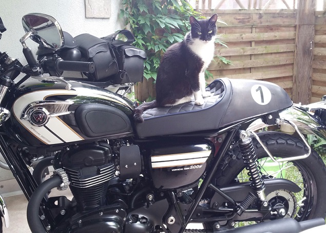

Klingt ineressant Daxthomas weil ich hab die w 800. Gestern bin ich gefahren und hab sie halt dann heiß abgespritzt. Obs hilft wird sich zeigen.
Wie und wo hat er das Zeug draufgemacht....

Ich will sie haben !! Schick mir Preis !!!! KM und Daten egal !!!!deMaddin hat geschrieben:Klingt ineressant Daxthomas weil ich hab die w 800. Gestern bin ich gefahren und hab sie halt dann heiß abgespritzt. Obs hilft wird sich zeigen.
Ich Trauer meiner immer noch hinterher !!
