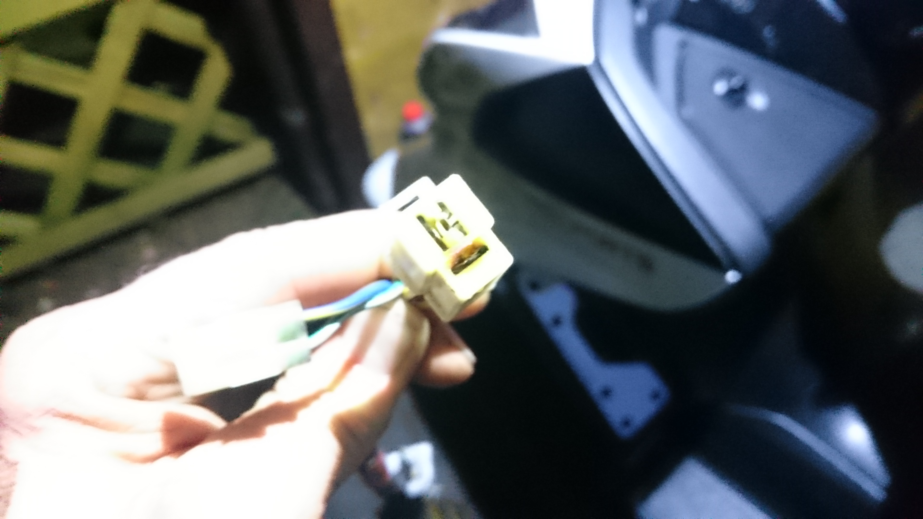

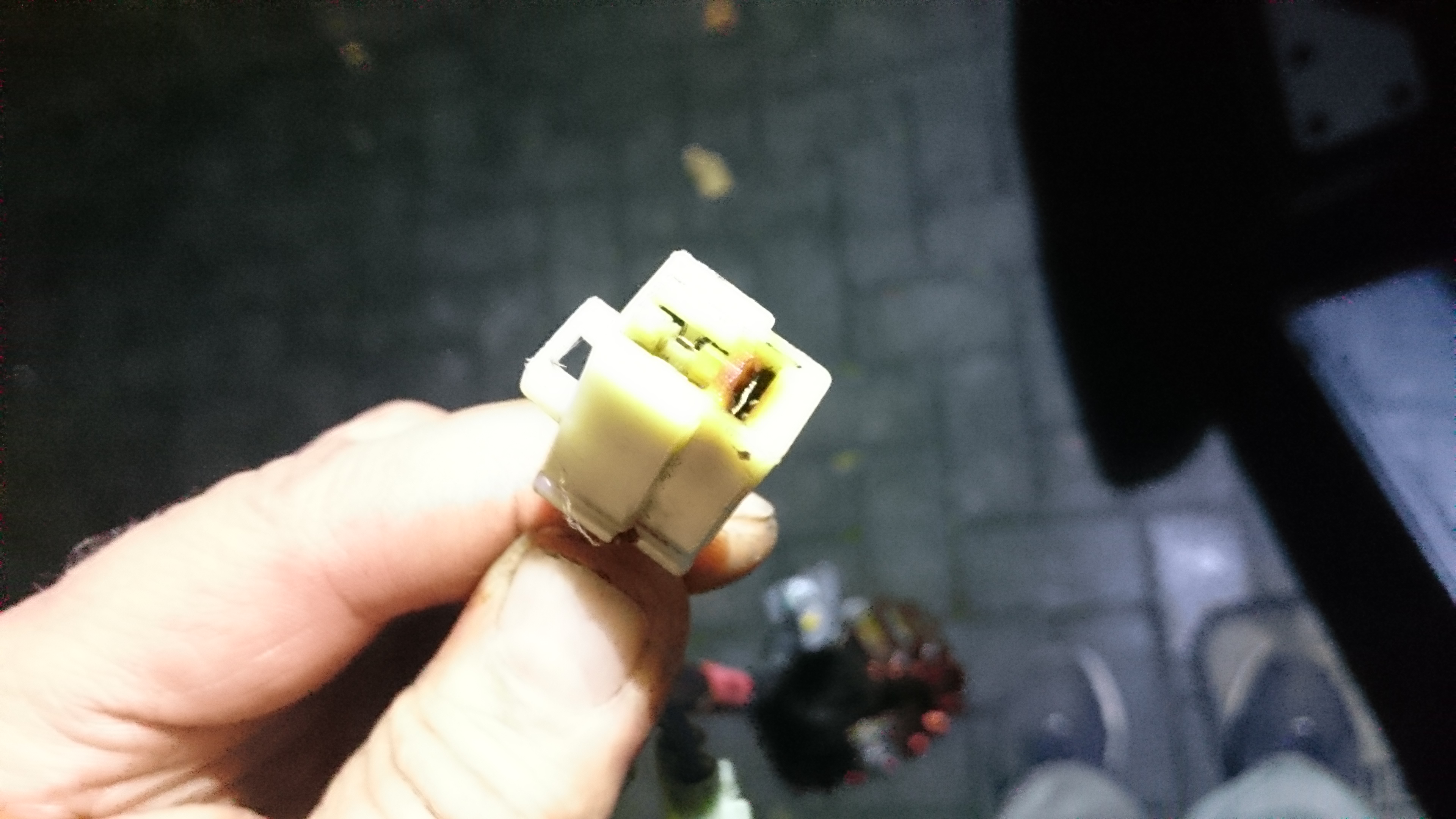

So...., kurzer Zwischenstand!
Neue Lima, neuer Regler (RMS), neue Batterie eingebaut. Läuft tadellos, konstant 14V
Danke an meinen freundlichen Händler: Lima und Dichtung 160.-€ find ich fair!!!
Der ausschlaggebende Punkt für den Totalausfall der alten Komponenten könnte wohl der verschmorte Steckverbinder gewesen sein.
Ist mir nicht gleich aufgefallen. Erst beim Wechsel des Reglers denk ich.....hoppla, das sieht nicht gut aus.
Mal sehen, wie lange jetzt Ruhe ist.

Ja, das kann die Ursache gewesen sein.
Durch den schlechten bis fehlenden Kontakt wurden die anderen beiden Lima-Spulen letztendlich leistungsmäßig überlastet, was zur der zu hohen Erwärmung führte.
Aber dann muss auch das Gegenstück des Steckers betroffen sein. Ich würde hier lieber noch einmal nachschauen. (Heiße Kontakte wirken in beide Richtungen - also lieber das kabelbaumseitige Kabel und den kabelbaumseitigen Steckkontakt noch einmal anschauen, wenn noch nicht geschehen und sofern noch möglich)

Ja, die Gegenseite war natürlich auch betroffen.
Da ich aber alles neu gemacht habe, ist das jetzt OK. War die Verbindung Lima zum Regler.
..........Lempi
..........Lempi

Der Regler befindet sich wenn du das Helmfach von der linken Seite her ausgebaust rechte Seite hinter und am Rohrrahmen mit den Kühlrippen nach rechts gewand.
Auch zu erkennen an 3 gelbe Kabel.
Bevor du den Regler wechselst,überprüfe die Batterie indem du sie mit einem Ladegerät auflädst. Nach dem Laden sollte zunächst eine Spannung von etwa 13,7 bis 13,8 Volt angezeigt werden und langsam aber kontinuierlich bis auf etwa 12,8 Volt absinken. Ab dieser Spannung sollte sie noch langsamer abfallen und sich zwischen 12,3 und 12,5 Volt einpendeln und gehalten werden.
Um die Batterie unter Last zu messen,nimm 2 Stück H 7 Halogen Lampen um eine ordentliche Last zu erzeugen,geht dabei die Spannung innerhalb weniger Sekunden auf unter 10 Volt,ist auch die Batterie hinüber.
Dann die Wechselspannung des Generator prüfen. Einfach die Messspitzen eines Multimeter in die Steckkontakte des kurzen Kabel stecken wo der Regler angeschlossen wird und nacheinander die einzelnen Phasen messen. Hier sollte im Leerlauf des Motors rund 37 Volt zu messen sein. Bei erhöhter Drehzahl rund 90 Volt und auch mehr.
Wird diese Spannung nicht auf alle 3 Phasen gemessen,sind im Generator eine oder mehrere Spulen defekt. (Eher selten,aber nicht unmöglich)
Erst wenn du die Batterie und den Generator gemessen hast und alles in Ordnung ist,bleibt nur noch der Regler übrig.
Um den zu wechseln brauchst du nicht zwingend die rechte Verkleidung abzubauen, mit etwas Geschick kommt man auch mit einer 10 er Nuss und kleine Ratsche dran. Auch mit einem 10 er Maul-Ringschlüssel kommt man einigermaßen mit Gefummel dran.
bei den von dir genannten Symptomen deutet zunächst alles auf einen defekten Laderegler hin.
- Frank67
- Beiträge: 5761
- Wohnort: Parchim
- Danksagung erhalten: 239 Mal
Re: Laderegler
...und achte auch auf möglicherweise lose oder oxidierte Kontakte in den Steckern, sowie dass kein Kontakt nach "hinten" aus dem Stecker gedrückt ist. (diese Fehler sind zu beheben!)
