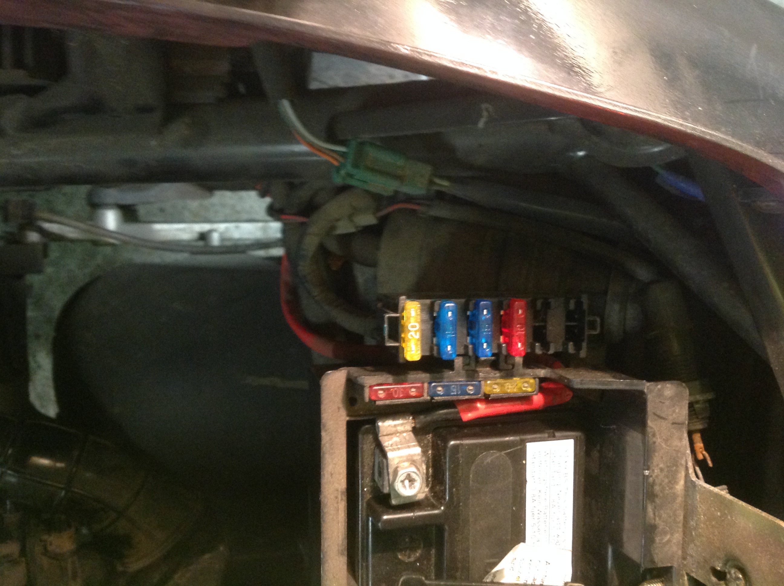

Dann alle Sicherungen nacheinander gezogen, also die, die neben der Batterie sind. Das sind 4.
Erst wenn die gelbe 20A Sicherung draußen ist, messe ich 0. davor keine Veränderung.
Ob der Regler Stecker drin oder draußen ist, macht dabei keinen Unterschied.
Was ist jetzt also defekt? Der Regler dann doch nicht? :-)

Sicherungen
Sicherungen

Die 20A-Sicherung ist die, welche direkt mit der Batterie Verbunden ist - also die Hauptsicherung.
0,19A heißt 190mA
Rechnerisch müsste demnach die bei dir verbaute Helmfach-Kontrolle 1,7W haben (eigentlich egal; Soll laut Plan sind aber 3,4W => runde 0,28W)
Wenn du mal den Stecker vom Helmfach-Schalter (rot und grün/rot) auseinander ziehst, dann sollte auch die Kontrollleuchte aus sein. (Stromkreis ist ja dann unterbrochen)
Dann solltest du reelle Messwerte erhalten.
Schalte dazu auf 200mA um und stecke das rote Messkabel in die mit mA-Markeierte Buchse (Sollte bei dir V, mA und "Ohm" sein).
Hm... Der Regler selber scheint wohl nicht defekt zu sein. - Ich würde trotzdem noch einmal nachmessen, wenn die Helmfachkontrolle abgeklemmt ist.
