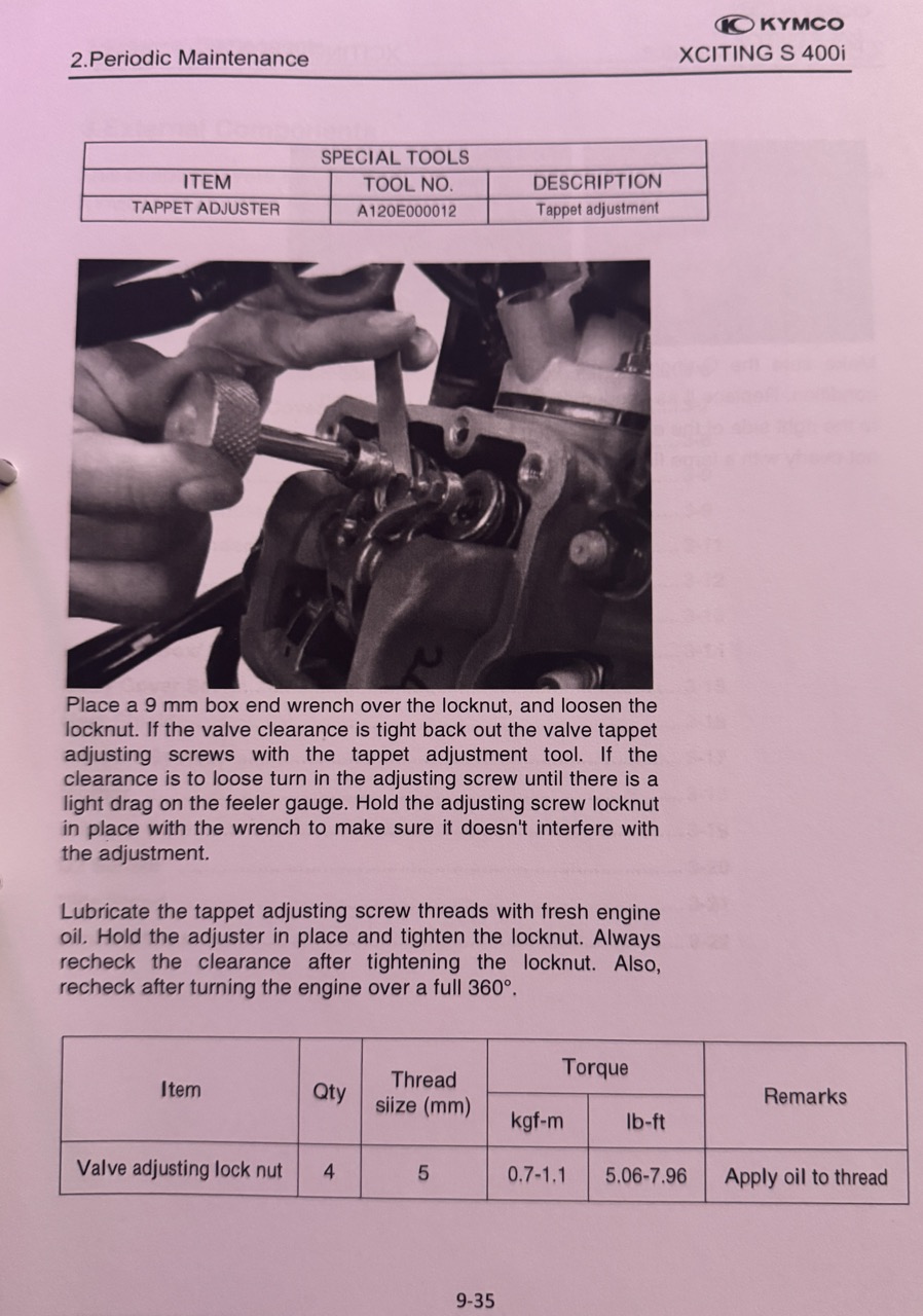

Beitrag von DaZe83 »
Doku von dem Werkstatthandbuch
Ventile laut Kymco einstellen

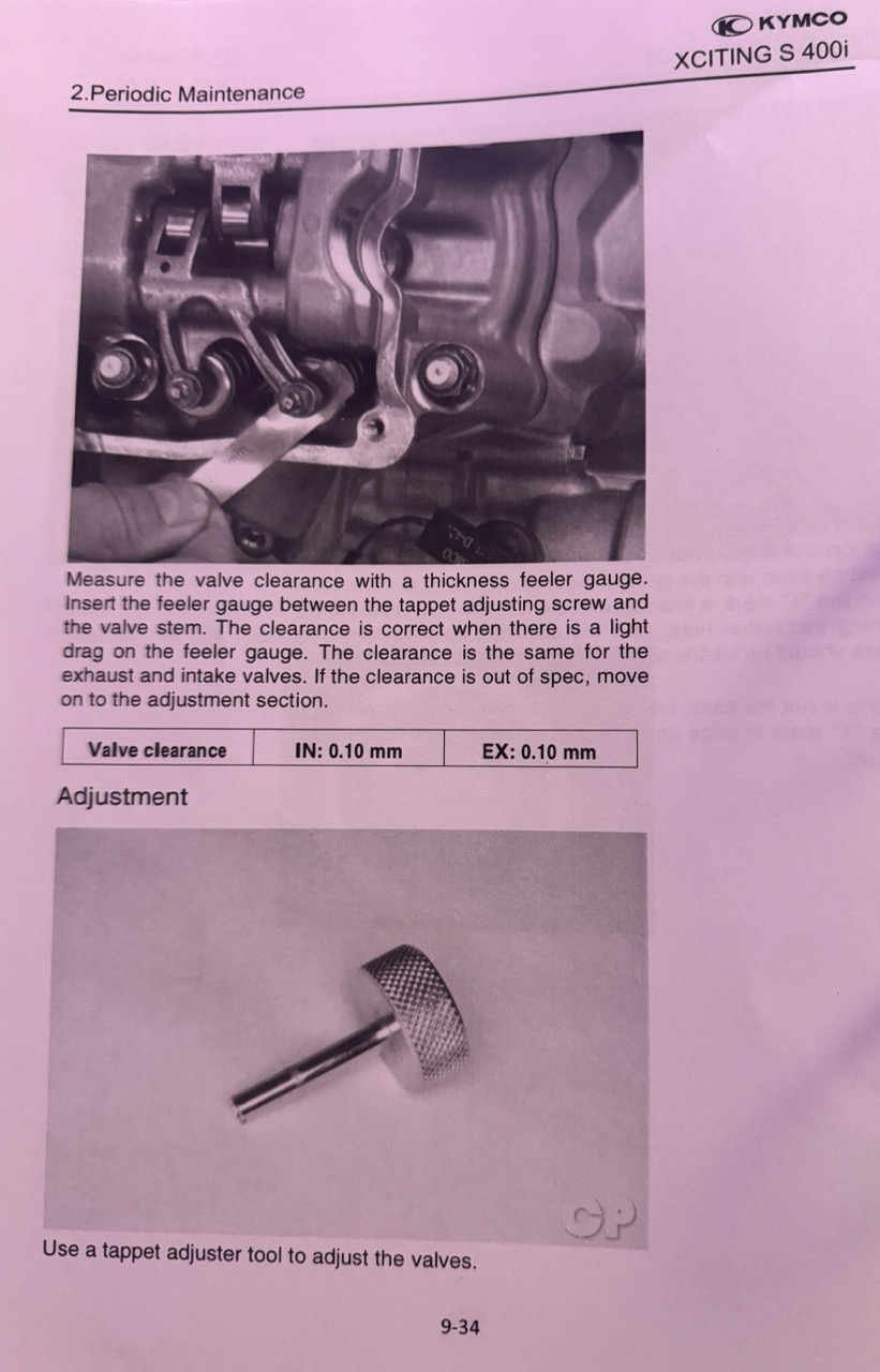

Aus dem Werkstatt Handbuch
Ventilspiel original
