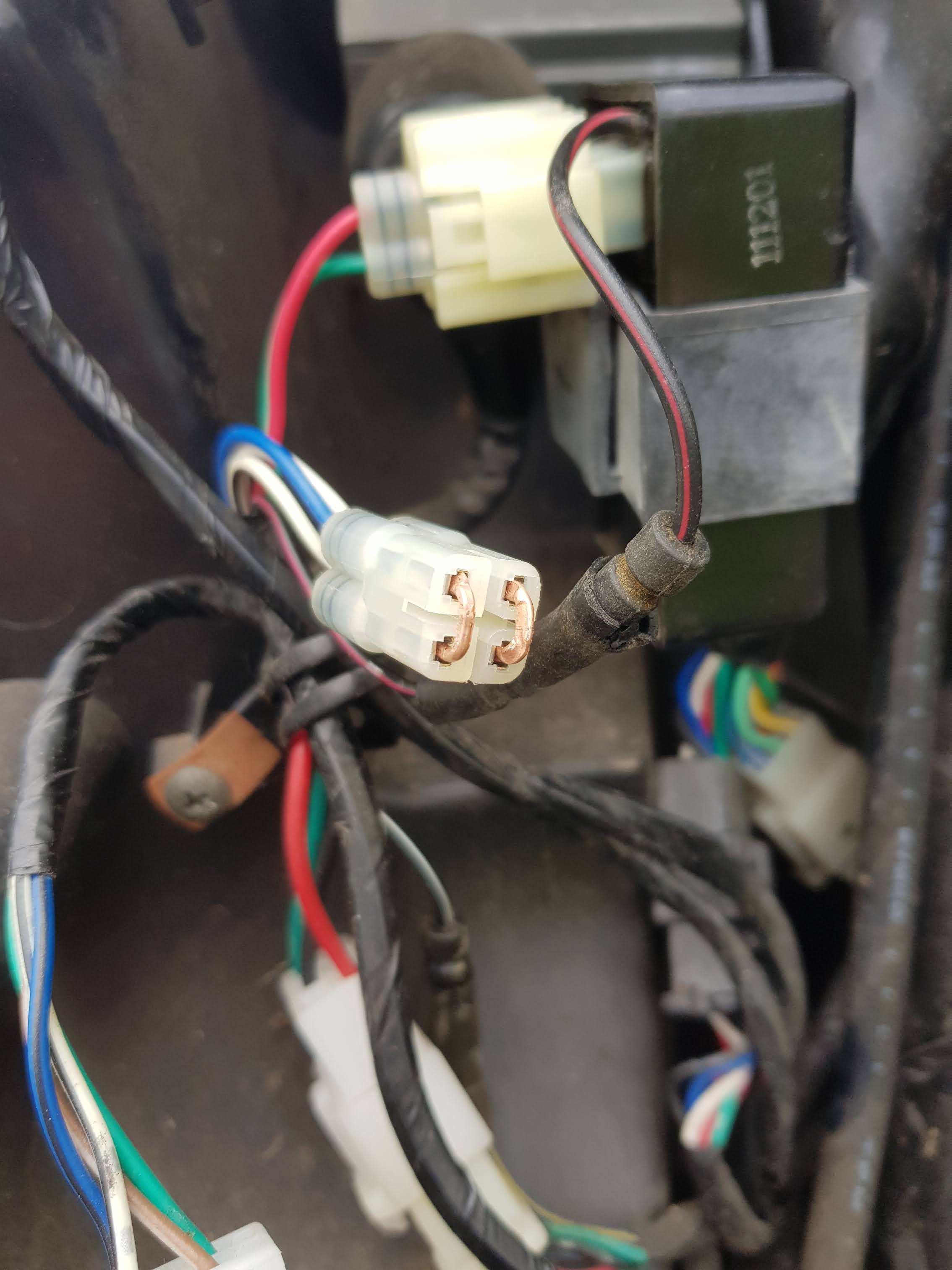

Bei meinem DJ50S 4T sind die Scheinwerfer ausgefallen.
Über den Licht-Controller wurde ja schon manches geschrieben. Aber auch mit der Wartungs- und Instandsetzungsanleitung vom Meister ZIP (die den DJ50S 4T nicht explizit listet) bin ich noch nicht wirklich weitergekommen. Ich würde gerne den Licht-Controller überbrücken, aber als erstes stellt sich die Frage, wo ich dieses Teil finde. Im Batteriefach befindet sich nur die CDI.
Weiß jemand, wo sich der Licht-Controller beim DJ50S 4T befindet? Und was muss ich wegschrauben, um dranzukommen?
Danke und Grüße
Danke und Grüße

Frontdeckel runter, dann siehst du das Teil , Mehrfachstecker und ein einzelner Stecker .
Die Einheit raus , die Kabel brücken . Das einzelne Kabel bleibt blind ( Ansteuerung Controler durch die CDI ) .
- Beiträge: 9
- Registriert: 12.11.2013, 10:39

Bei vorwiegender Nutzung des Rollers im Stadtverkehr oder Kurzstreckenbetrieb sollte ein besonderes Augenmerk auf das regelmäßige Nachladen des Akkus gelegt werden.
Die Lichtkontrolleinheit hat Kymco bei den Rollern mit DC-Fahrlicht und einfacher Wechselstromlima nicht ohne Grund eingebaut.

Stimmt . Aber klappt . Meistens
Der DJ50S hat ja oft 12 Spulen ( fast alle ) in der Lima , da geht das .

der 4-Takt S8 hatte 2x Hs1 35w Scheinwerfer. Ich hatte damals nach defekt des Lichtcontrollers dieses gegen zwei Relais getauscht und einem Scheinwerfer das Abblendlicht abgeklemmt. Die Batterie war seitdem immer gut geladen, sogar besser geladen als es mit Lichtcontroller und zwei Scheinwerfern der fall war. Nun weiß ich nicht wieviel Spulen die LiMa hatte.
Hat der DJ auch 2 Scheinwerfer, oder nur einen?

- Beiträge: 1
- Registriert: 04.08.2024, 11:54
Re: DJ50S 4T Scheinwerfer ausgefallen
Hallo,MeisterZIP hat geschrieben: 18.04.2024, 07:15 Frontdeckel runter, dann siehst du das Teil , Mehrfachstecker und ein einzelner Stecker .
Stehe vor dem gleichen Problem mit dem Licht.
Hab jetzt den Stecker vom Controller ab.
Welche Kabel muss ich überbrücken?
Blau/schwarz - weiß/schwarz oder blau/schwarz - blau?
- Frank67
- Beiträge: 5753
- Wohnort: Parchim
- Hat sich bedankt: 12 Mal
- Danksagung erhalten: 236 Mal
Immer in der Farbe (Funktion) bleiben. Heißt also: weiß/schwarz kommt auf weiß und blau/schwarz auf blau.
