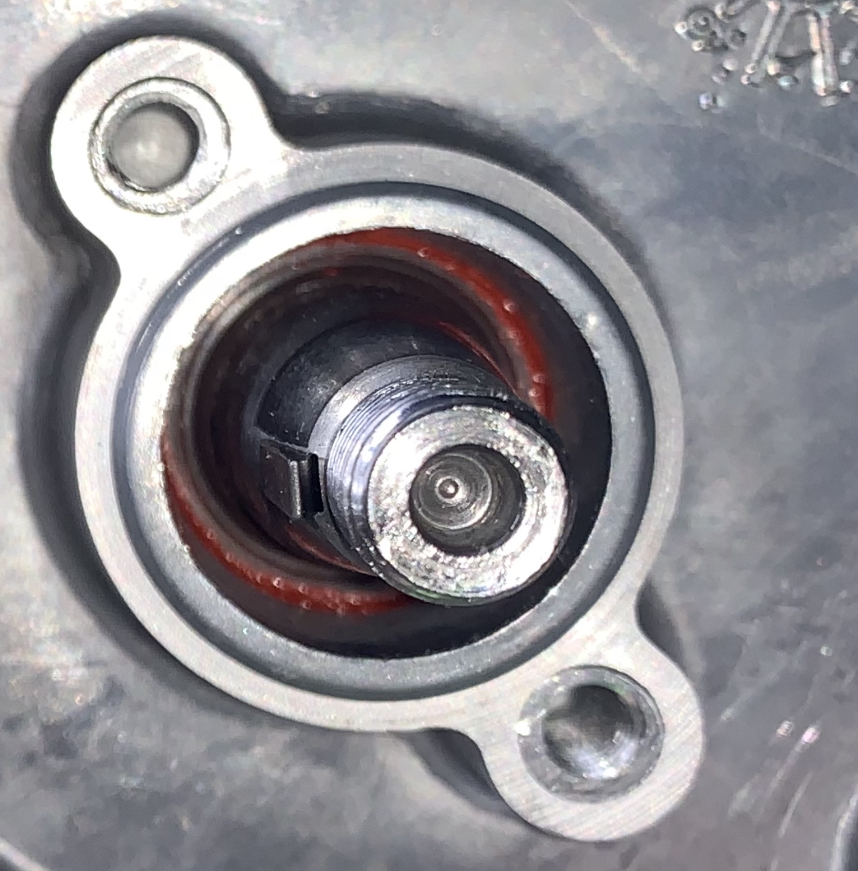

Das eigentliche Problem ist aber das nach jeder fahrt auf der Lüfterrad-Seite unten im Bereich des Ölsiebs ein Tropfen Öl hängt. Wenn ich es nicht abwische landet es auf der Straße und sieht unschön aus weil ich die immer an der selben stelle parke.
Hab das Polrad abgenommen und bemerkt das Öl aus dem Simmering gedrückt wird. Es wandert über die Kurbelwelle ins Polrad und das schleudert es ins Gehäuse. Es sammelt sich dort an und das riecht man leider auch.
Hab den Simmerring getauscht. Der alte sah aber nicht defekt aus.

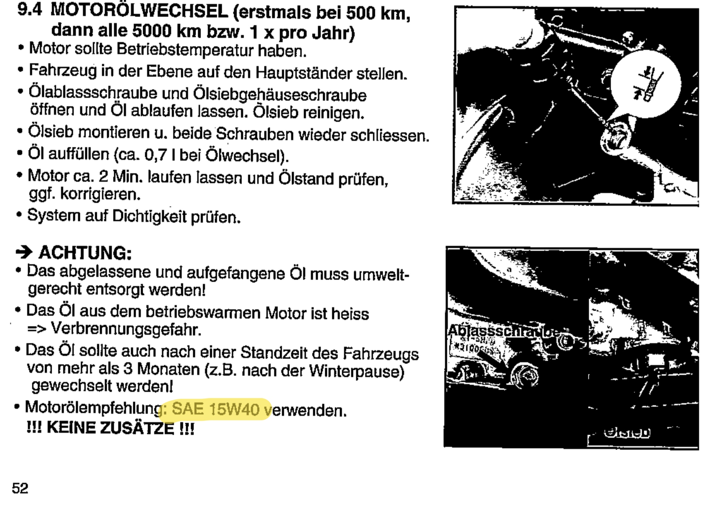

Könnte aber auch sein das es das falsche Öl ist. Laut Anleitung soll 15 w 40 rein. Letze Werkstatt hat aber 10 w 40 eingesetzt.
Aber ich bin auch kein Profi und weiß nicht was Man bei 4t man noch so alles beachten muss. Vielleicht hat damit jemand schon Erfahrung gemacht.

Ja die Undichtigkeit ist geblieben.
Den Simmerring hab ich so eingebaut wie der alte war. Glatte Seite zeigt nach aussen.
Meine es so auf den Explosionszeichnungen auch gesehen zu haben.
In welche Richtung soll den die Glatte Seite des Simmerrings zeigen ?
Der alte Simmerring wies keine Kratzer auf der Innen-Kante auf. Die Feder auch ok. Beim Tausch war ich recht vorsichtig und hab alles mit Motoröl eingerieben.
Von außen sind keine Kratzer oder Beschädigungen zu erkennen.
Die Kurbelwelle hab ich nicht ausgebaut also das was ich sehen kann sah nicht beschädigt aus.
Hab Bilder angehängt.

Wenn die Kurbelwelle erhöhtes Spiel in den Lagern hat , kann durchaus Öl an den Simmerringen austreten , ist aber eher unwahrscheinlich , dann würde der Motor auch kräftig klappern und nageln .
Ich tippe hier eher auf zuviel Öl im Motor oder eine verstopfte Gehäuseentlüftung , hierdurch steigt der Öldruck und das Öl geht halt an den schwächsten raus .
Es besteht natürlich auch die Option , dass der Simmerring ( den es natürlich noch gibt und da hat sich kein Durchmesser je geändert ) schlichtweg kaputt war und du beim Einbau den neuen Simmerring gehimmelt hast . Das sieht man ja nicht von außen ....

der Simmerring ist richtig eingebaut. Normal legt sich die Dichtlippe bei steigenden Innendruck besser an die Welle an.

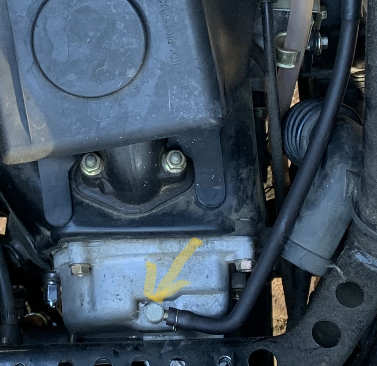

Auch oben am ventildeckel schauen, da gibts ein Schlauch mit Stöpsel. Wenn da etwas rauskommt, ist zumindest die Entlüftung am ventildeckel vorhanden.
Ein Xtownfahrer hatte auch damit Probleme. Da war die Öffnung verschlossen und hatte auch Öl in der Variomatik.

Die Kurbelgehäuseentlüftung ist der Schlauch , der oben am Ventildeckel angeschlossen ist . Der Schlauch geht in den Luftfilterkasten und sollte durchlässig sein .

Hab den Schlauch abgezogen und reingepustet. Ist durchlässig. Wenn der Motor an ist, geht dann die Drehzahl sogar runter.
Da kommt aber nicht viel Luft raus. Im unteren Drehzahl zumindest.
Hab den Ventildeckel aufgeschraubt. Anschluss ist in beide Richtungen offen. Ob das so sein soll ?
Die Gummidichtung ist fast Plan am Gehäuse. Höchstens ein halber Millimeter.
Daher versuche ich jetzt auch besser zu dichten.

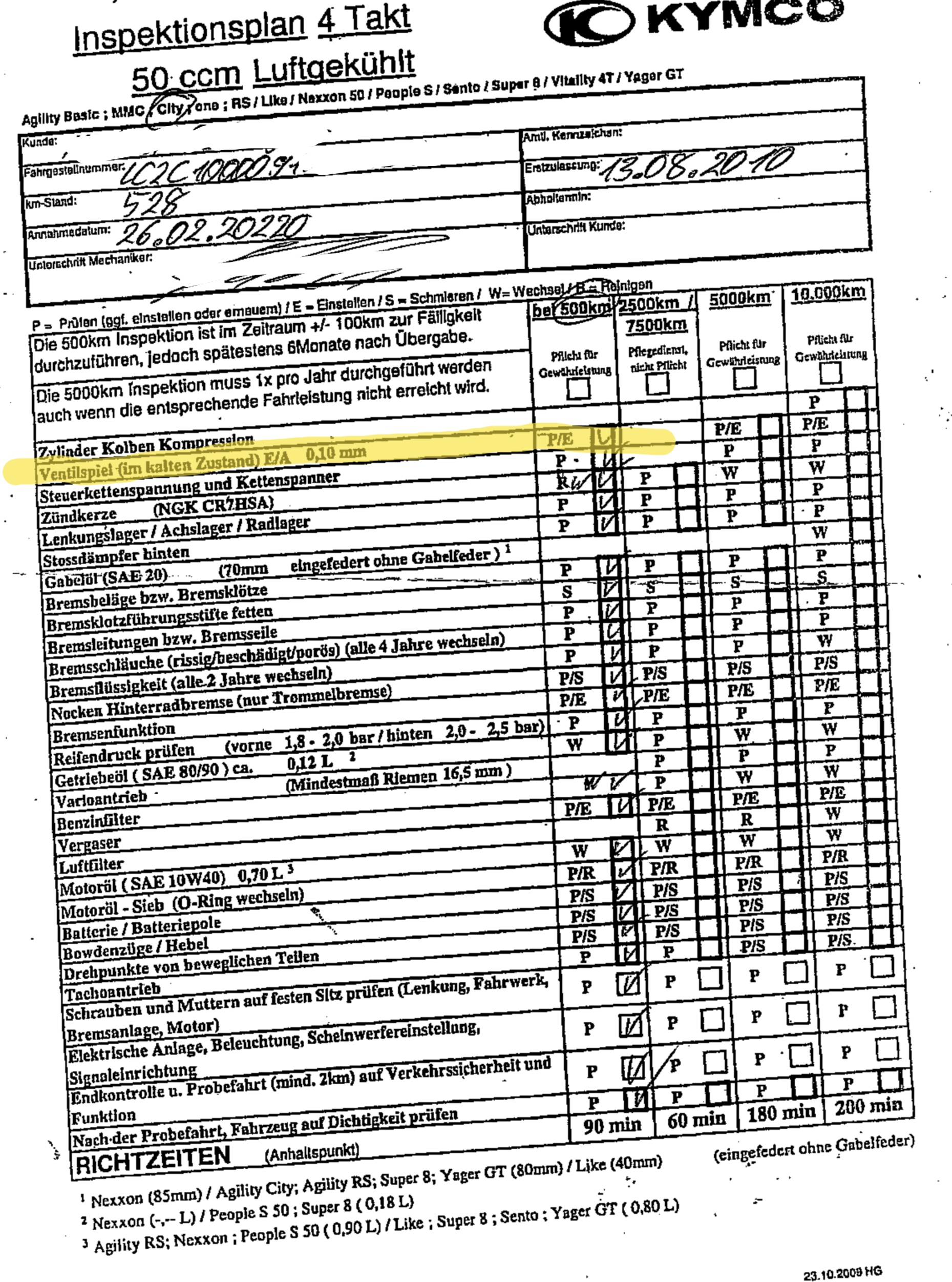

Also Pleuel glaube ich mal eher kaum, wenn schon dann aus dem Zylinderkopf und da wohlmöglich schlicht weil die Ventile mal wieder eingestellt werden müssen.
Wann wurde denn bei deinem kleinen zum letzten Mal eine Inspektion gemacht, bzw. bei welchem KM-Stand hast du dann zuletzt ggf. selbst mal die Ventile eingestellt. Sowas sollte man halt nicht vernachlässigen.
Kymco schreibt ja wohl kaum umsonst das alle 5.000 km das Ventilspiel zu kontrollieren ist, oder.
Also mal eine Fühlerblattlehre nehmen und prüfen ob das Ventilspiel tatsächlich noch bei Einlass und Auslass 0,12mm beträgt.
Ist es tatsächlich zu groß dann klappert das eben und je größer des so auffälliger.

Laut Tacho hat sie Ca. 1000 km Letzte Inspektion bei 500 km. Hab sie vor kurzem bei der meisterwekstatt Motorrad Stein für ca. 300 Euro inspizieren lassen auch wegen langer Standzeit.
Ja Ich werd das mal prüfen. Klingt danach das man das öfter bei 4t machen muss. Vielen Dank für den Hinweis.

Auch das mit dem Öl ist mir nicht ganz klar. Lt. BA 15w40. Drin ist aber 10w40.

hallo erst 1.000 km auf dem Tacho und dann ein Pleuel Schaden.
Wenn der doch erst vor kurzem in der Werkstatt war und man dort für soviel Geld alles gescheckt hat, dann sollte das doch jetzt eigentlich überflüssig sein - hallo -.
Kymco schreibt die Ventilkontrolle alle 5.000 km vor, nicht alle 1.000 km außer eben beim neuen Roller wo sie wegen der Einlaufphase dann mal früher gescheckt werden sollte.
Nun bei der Ventillehre solltest du halt darauf achten das ein 12er Fühlerblatt dabei ist, denn damit läßt sich einfacher arbeiten als das Maß mit zwei Blättern (z.B. 0,05mm und 0,07mm) zusammen zu erreichen (übereinander gelegt). Beim Öl würde ich auch 10W40 fahren, fahre ich bei meinem 125er schon von Anfang an, hab aber auch schon mal das Castrol 10W50 eingefüllt.
Übrigens, wie lange ist denn der letzte (teure) Werkstattaufenthalt her, nicht das die da wohlmöglich geschludert haben mit der Ventileinstellung, soll ja mitunter vorkommen.

Ich glaube die sparen sich eher die Ventilüberprüfung insgesamt als das Sie falsch einstellen. Ist jedenfalls hier in Neubrandenburg so.

Ich werde mal das Ventilspiel prüfen. Am end haben die das nicht gemacht.

Ich hab schon alle möglichen Öle genommen, je nachdem was grad da war. Von 5W40 Liquimoly bis zum 15W40 billigst Öl, alles hat der Motor problemlos vertragen (hat jetzt ca. 35 000km drauf). Gut, 0W40 hatte ich noch nie drin und sehe da auch keinen Grund für den kleinen Motor.
Wechsel das Öl doch selbst, ist ne Sache von 20 Minuten und mach irgendein 10W40 oder 15W40 rein, dann siehst du ja ob es noch sifft. Kann schon sein, dass es am dünnen 0W40 liegt. Oder lass es von der Werkstatt auf 15W40 wechseln.

Hallo warum wollt ihr immer so teures Öl für den 50er verwenden. Das ist doch keine 200PS Rennmaschine, hallo.
Nemmt einfaches 10W40 oder 15W40 Markenöl das es überall günstig zu kaufen gibt und achtet darauf regelmäßig den Ölwechsel zu machen. Wichtiger als teures High-Tec Öl ist der regelmäßige Ölwechsel, damit mögliche Abriebe die sich im Motoröl im laufe der Zeit ja ablagern, nicht zu einem weiteren Verschleiß beitragen.
