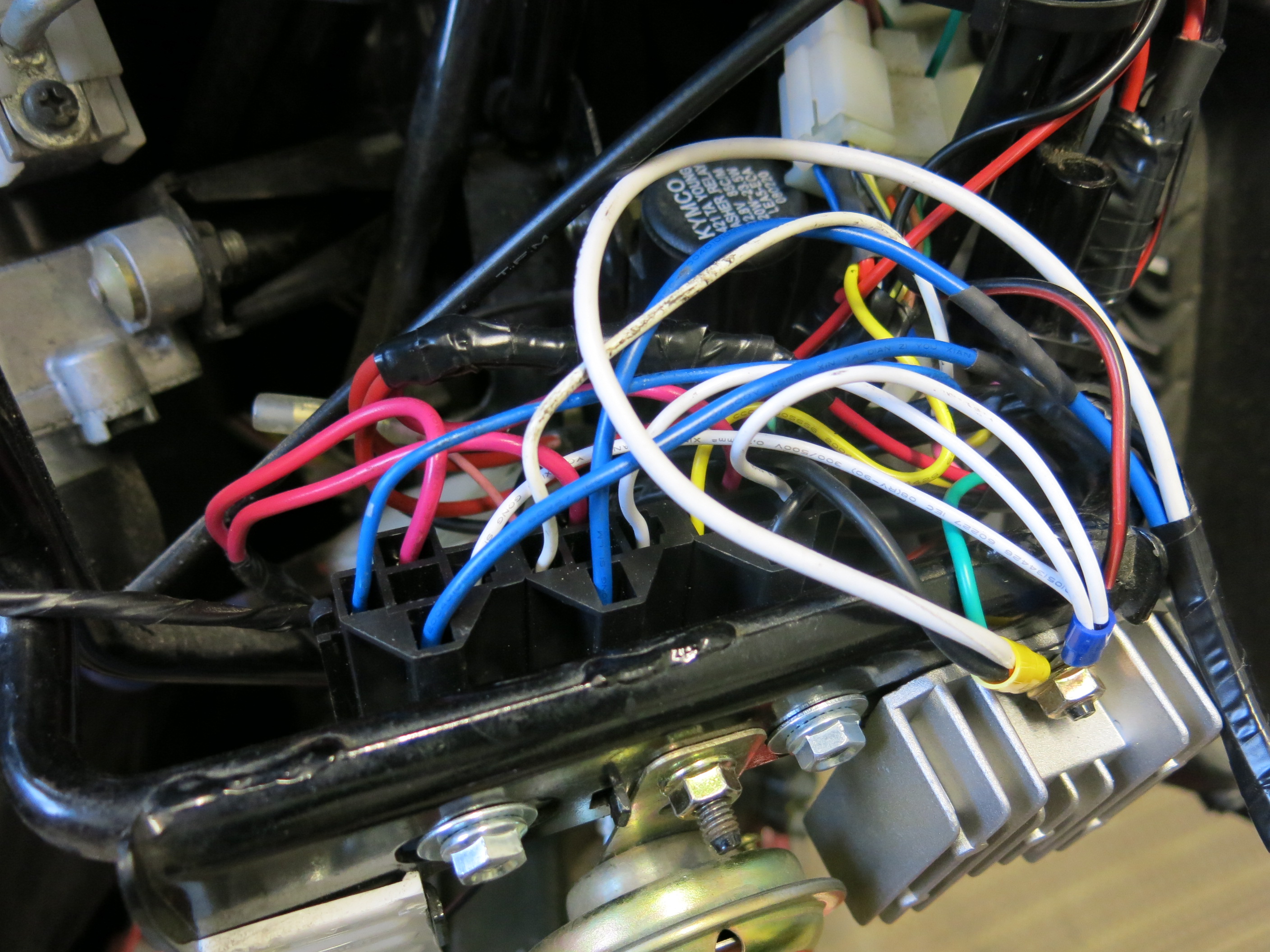

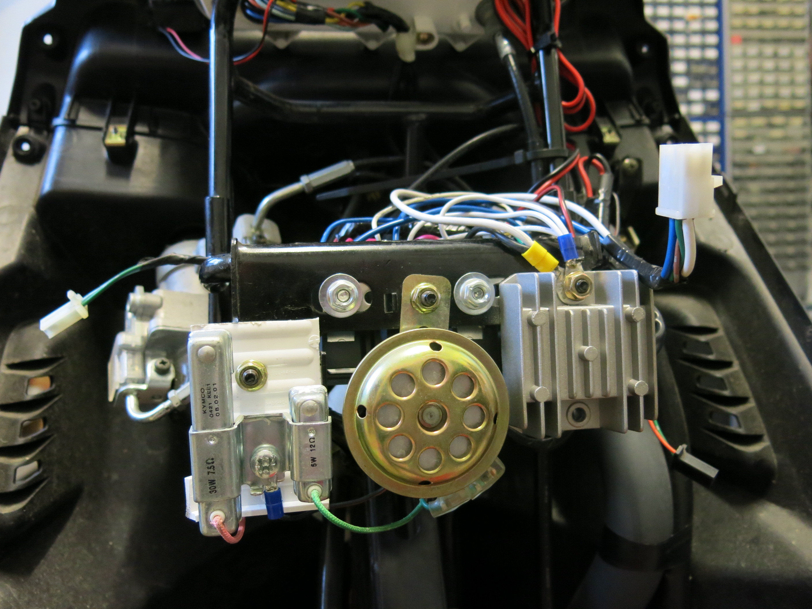

So schauts nun aus
So schauts nun aus
Blick von oben
Blick von oben

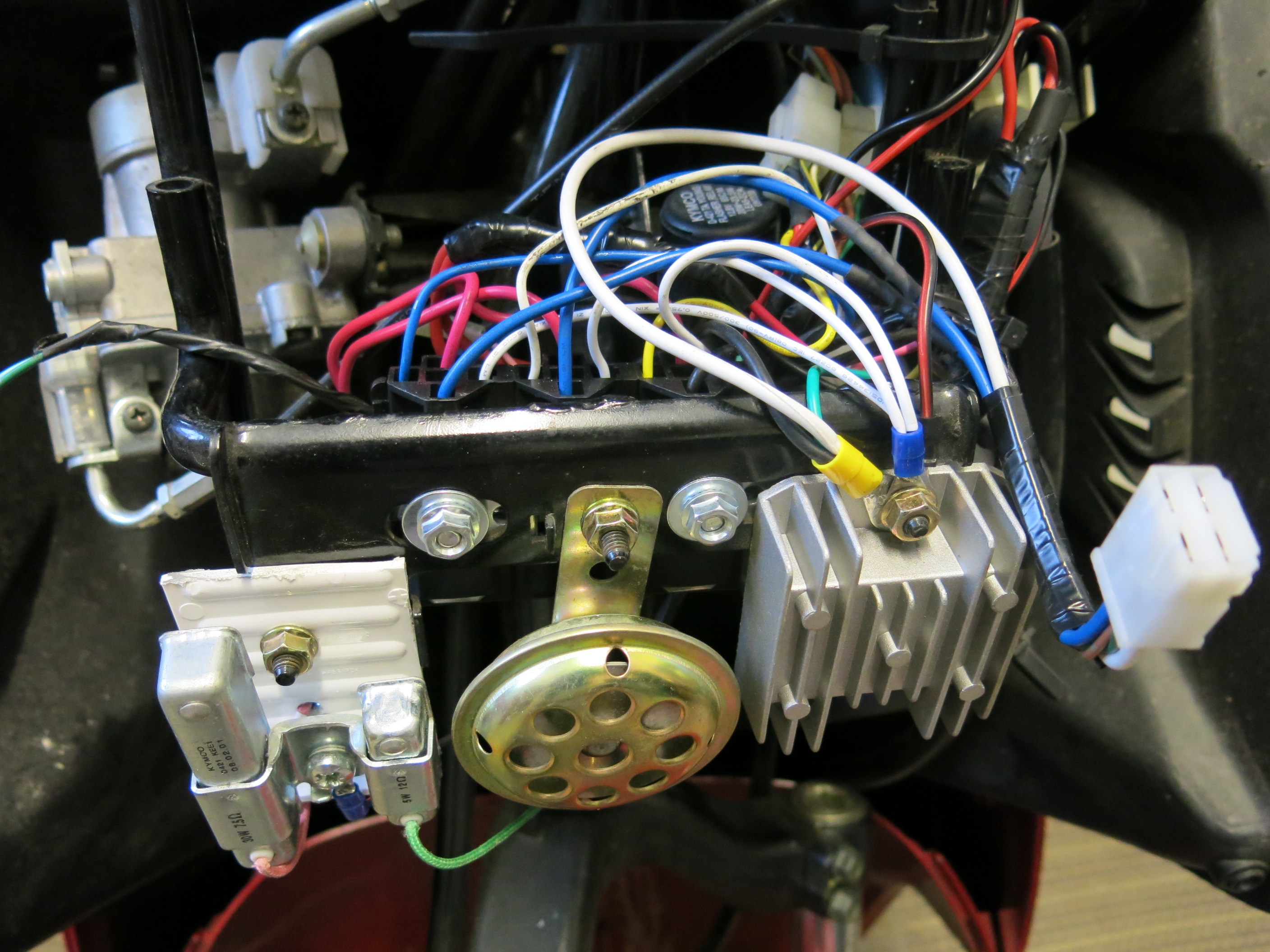

Der neue Regler und das isolierte Widerstandspaket

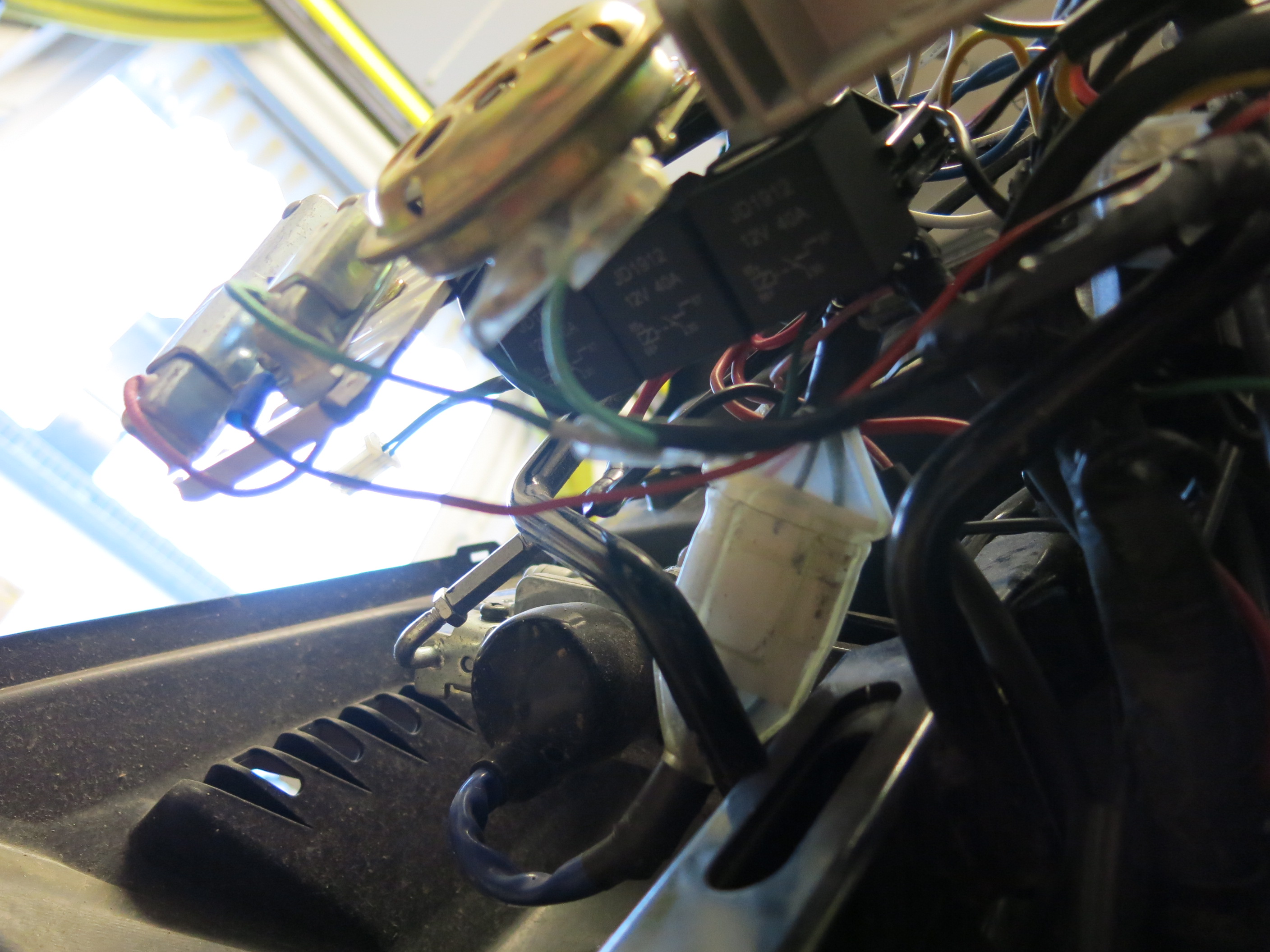

Blick von unten auf die Relais

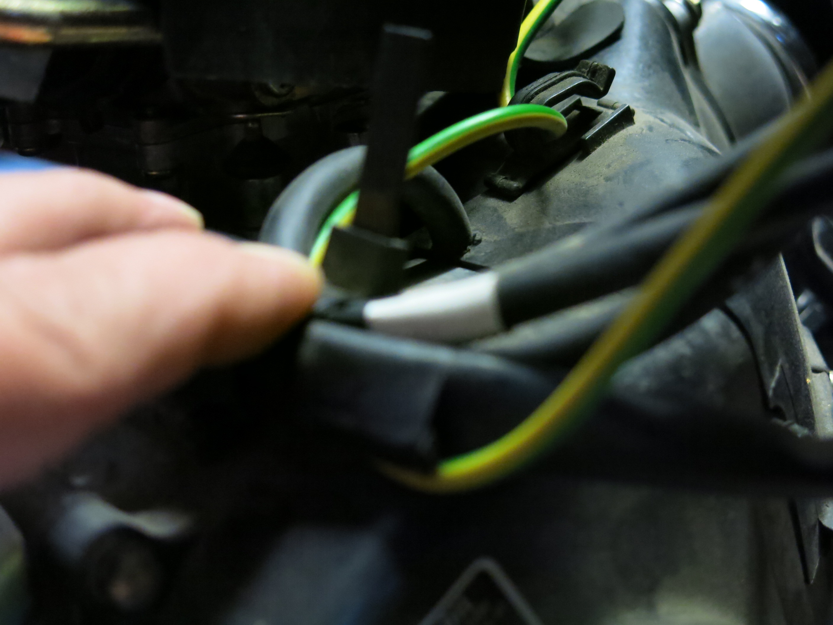

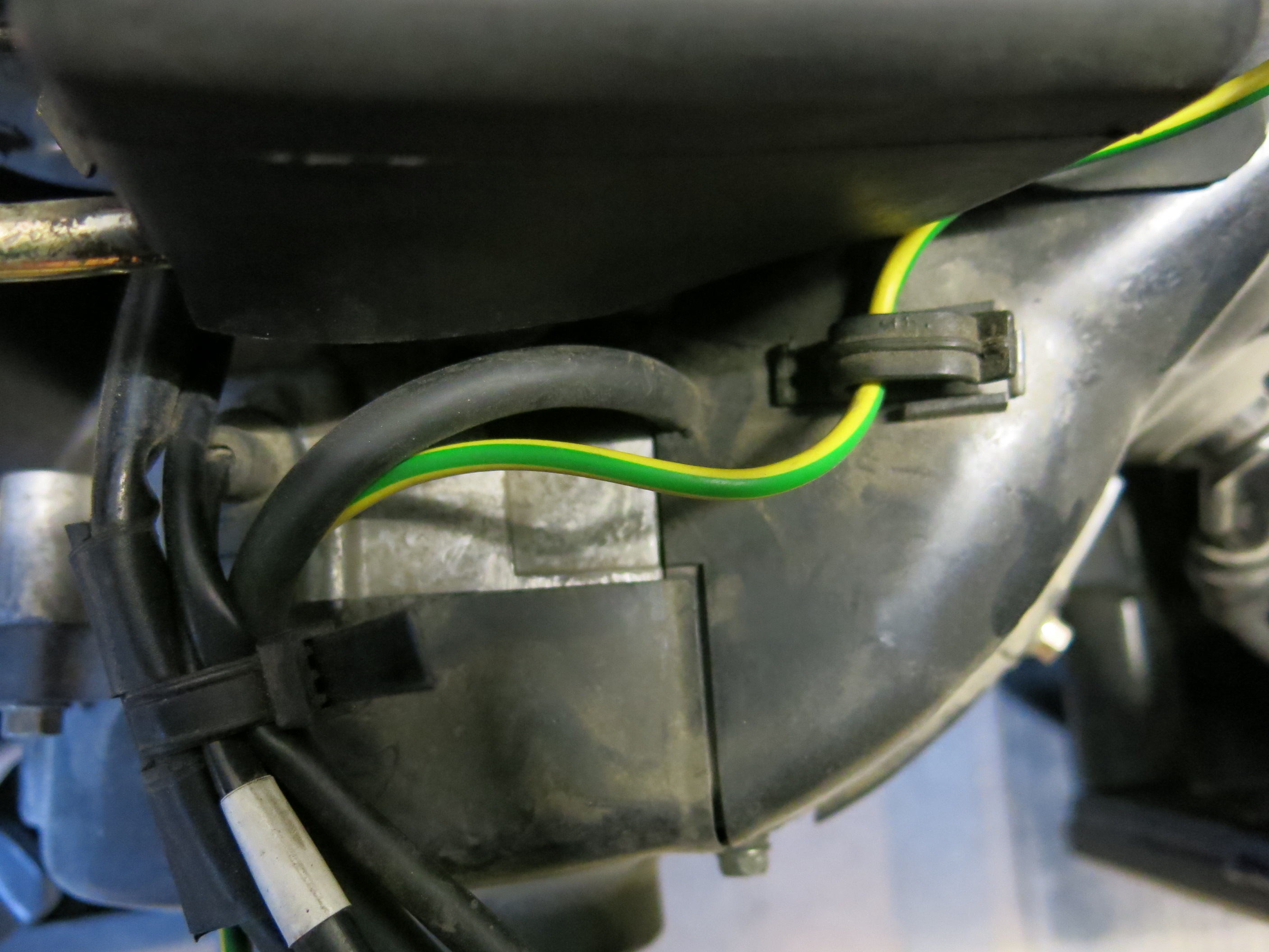

Kabelausgang von der LiMa
