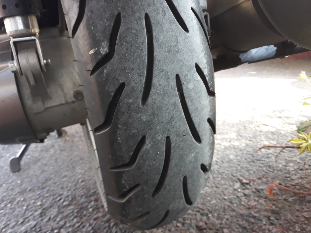

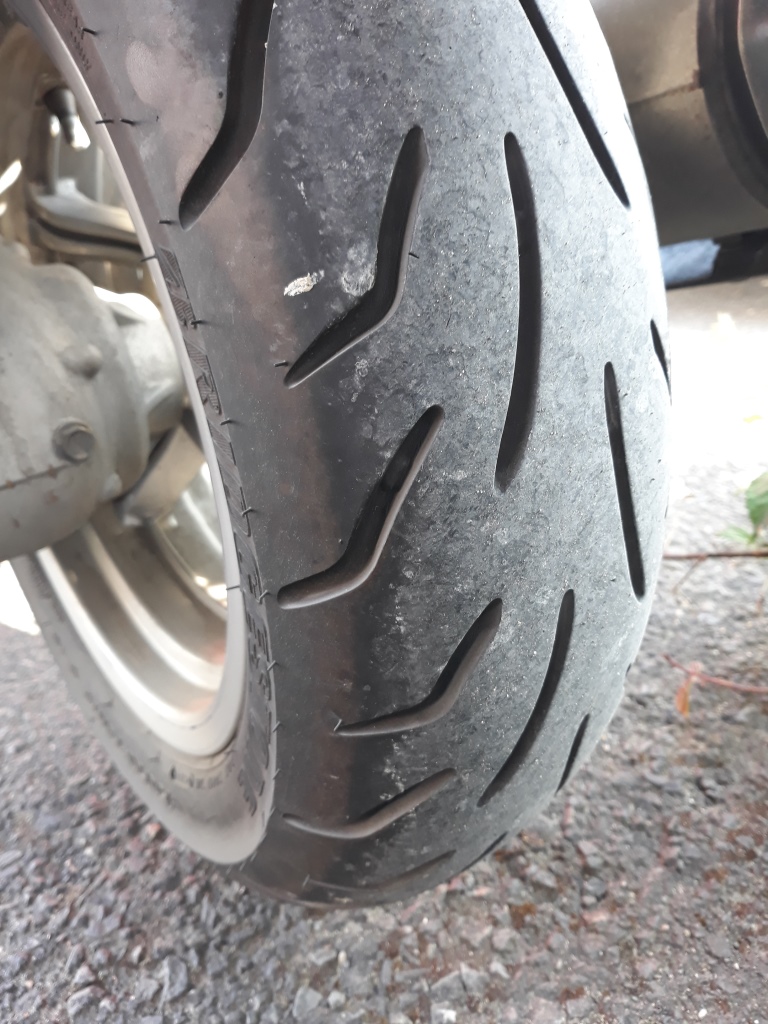

Habe mal die Reifen fotografiert.
Die sind vom Profil eigentlich noch gut. Aber doch recht eckig, oder?
Was denkt ihr?

Der Reifen schaut garnicht sooo schlecht aus, eckig heißt das die Mitte sichtbar mehr abgefahren ist als der Schulterbereich.
In etwa so:

hallo spacermacer,
im 2+3 bild sieht man am rand den tiefliegenden abfahrmarker.
dort würde ich mal die profiltiefe messen und mit der mitte vergleichen.
optisch sieht es für mich aus als ob der reifen längere zeit mit zuwenig luft gefahren wurde.
da nur die mittlere fläche benutzt aussieht und der rand noch jungfräulich ist.
aber das ist nur meine persönliche einschätzung,da die bilder ja nicht 3D sind.
mach doch mal luft rein ca. 0.5 bar mehr als vorgegeben ob sich damit was verbessert.
gruss uwe
