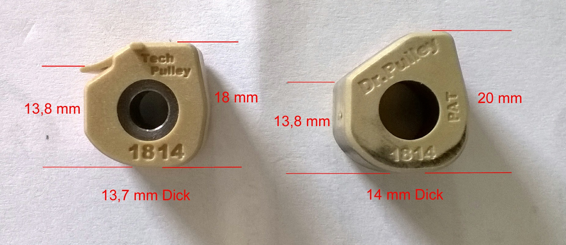

Es gibt eine neue Variante der bekannten Dr.Pulley Gleitrollen. Unter dem Namen Techpulley Flying Rollers II (FR II ) werden wir die importieren und vertreiben, möchten aber zunächst eigene Tests durchführen. In Taiwan gab es die bereits, aber ich möchte Tests in eigner Regie machen.
Hier zunächst ein Video dazu: https://www.youtube.com/watch?v=XKdy2TYbLNQ&t=18s
Für den Downtown 300/350 und baugleiche habe ich 20x12 Rollen in 14 und 15g , die ich einem interessierten Schrauber gratis zur Verfügung stelle. Wichtig wäre für mich ein Vergleich zu den Serienrollen (Drehzahlen, Beschleunigung, VMax) , gerne auch zu den natürlich weiterhin erhältlichen und bewährten Dr.Pulley SR Rollen.
Ich freue mich auf euer Interesse!

Liebe Freunde,
gerne würde ich euch alle beglücken (hoffentlich...).
Aber: es sollte unbedingt ein Selbstschrauber sein und am liebsten einer, der bereits die SR Rollen fährt. Denn nur so kann man sie richtig vergleichen.
Was derjenige dann mit den Rollen macht, erleichtern in mehreren Schritten z.B., steht im völlig offen. Dankbar bin ich dann für die Dokumentation mit Drehzahlen etc.
Die Ergebnisse sollen dann natürlich auch als Tipp für andere nutzbar sein.

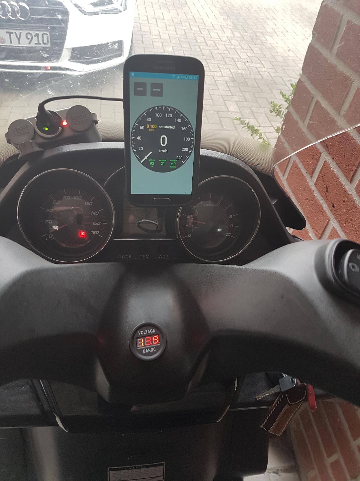

nachdem Dirk(Vertreiber von Dr. Pulley Rollen) dazu aufgerufen hat, dass er Tester der neuen FR Rollen sucht, konnte ich es mir nehmen mich zu melden.
Die Frage die mich beschäftigte war, wie eine Beschleunigung und Endgeschwindigkeit exakt messen ?
Sich auf das subjektive Gefühl von Zeit und Geschwindigkeit zu verlassen ist doch eher eine grobe Schätzung, als das sie irgendetwas konkretes zur Beschleunigung und Endgeschwindigkeit aussagen.
Nun gibt es seit vielen Jahren Navigationsgeräte von denen man mittlerweile weiß, dass die Geschwindigkeit bis auf +-1 Km/h = 0,27 m/Sek. sehr genau erfasst wird.
Nur ermittelt der Zeitzähler immer nur die Gesamtfahrstrecke und ist daher unbrauchbar für eine korrekte Messung.
Um mir nicht nicht ein 500,- € teures Gerät kaufen zu müssen, suchte ich im App Store nach etwas brauchbarem und bin fündig geworden.
Auch hier gibt es verschiedene Apps, aber eine davon (GPS ACCELERATION) ist absolut perfekt und im Übrigen sehr genau wie ich feststellen musste.
Der Vorteil liegt darin, dass man den Geschwindigkeitsbereich an dem die Messung beginnen und enden soll, zuvor festgelegt werden kann.
Z.B. 0-100 Km/h 50 - 100 Km/h usw.
Man braucht sich während der Fahrt also nur noch auf den Drehzahlmesser konzentrieren um festzuhalten,wie hoch ist die Drehzahl in der Beschleunigungsphase und wie hoch ist sie in der zuvor eingestellten Phase der Endgeschwindigkeit.
Ein weiterer Vorteil liegt darin, dass alle Messergebnisse in einer History gespeichert werden, man benötigt nicht einmal einen Schreibblock und Bleistift.
Auf Youtube wird die App in groben Zügen vorgestellt: http://www.youtube.com/watch?v=PB5DyL2SITA
Da ein Smartphone als Handy im 433 MHz Bereich arbeitet und ein GPS Signal mindestens ein 10 Hz Signal benötigt, ist es für den Entwickler einer solchen App ein leichtes den erforderlichen Frequenzbereich einzustellen. Von daher brauchen Berufszweifler keine Bedenken äußern, dass eine solche App ungenau arbeitet.
Für alle die es etwas genauer wissen wollen wie gut ihr Roller beschleunigt und wie hoch die tatsächliche Endgeschwindigkeit ist, ein absolutes must have!
Viel Spaß an jene, die sich zum Test bereit erklärt haben. :wink: :wink:

Dirk hat geschrieben:Hallo Hartmut,
ein guter Hinweis! Zwar wollen wir keine wissenschaftliche Testreihe erwarten, aber je genauer, um so besser.
Moin Dirk,
es ist mit Sicherheit keine wissenschaftliche Arbeit,aber es hilft Fakten zu schaffen und das wollen wir mit einem Test doch erreichen, oder?
Die App zeigt auch an,ob man bergab,oder bergauf gefahren ist,was einem neben einem Dreieck mit der Differenzhöhe (altitude) angezeigt wird.
Flunkern ist also auch nicht möglich,wenn jemand glaubhaft machen möchte er wäre 160 km/h auf gerader Strecke mit seinem Downtown gefahren. (YouTube Video)
Der Entwickler hat hier sehr gute Arbeit geleistet, indem er eine topographische Karte im Hintergrund mitlaufen lässt.
Hier noch ein Foto von meinem ausrangierten Smartphone ein Samsung S 4 welches ich seit Jahren als Navigationsgerät verwende,allein schon wegen der unkomplizierten und hervorragenden Bluetooth Verbindung zum Helm Set SENA SMH 5 FM.

ich hab meine 14g Fling II Gleiter von Dirk auch am nächsten Tag bereits erhalten.
Leider kann ich die derzeit zum Testen noch nicht einbauen, da ich aktuell meinem Vergaserproblem mit den alten Pulley´s auf den Grund gehen muß - er verbraucht nach der letzten Ultraschalreinigung plötzlich viel mehr, hab schon von einer 105er Hauptdüse auf auf die Originale 102er Hauptdüse gewechselt -.
Sobald die Ursache gefunden ist, werde ich umgehend meine Fahrtests durchführen.
Was ich aber bisher heraus finden konnte, war
1.) die neuen Gleiter sind von der Höhe her gut 2 mm kürzer
2.) dort wird kein Messingring mehr eingesetzt, sondern Metall und das Innenleben liegt locker ein (vermutlich nur eingepreßt)
3.) die einzelnen Gleiter haben Gewichtsabweichungen von 13,70g bis hin zu 13,89g
Hab dazu auch mal ein passendes Vergleichsfoto gemacht wo man die Unterschiede sieht.
Pulley I zu Pulley II_Vergleich.jpg (462.93 KiB) 16169 mal betrachtet
Es scheint das hier wohl der Kostendruck schlägt.

Die Bauhöhe der Gleitrollenn ist nicht entscheident. An der Spitze findet ja keinerleich Kontakt statt. Wichtig ist die Gleitfläche , an der die gegendruckplatte läuft. Und da ist es nahezu identisch. Das hat nichts mit Kostendruck zu tun. Das Fitzelchen mehr Kunststoff kostet nicht die Welt. Was das Innenleben betriifft: Es sind erste Testmodelle. Ob nun später Stahl oder Messing drinnen ist, spielt eher keine Rolle.
Das geicht ist in Ordnung, 1-2/10g ist ok. Ich werde aber trotzdem in Taiwan darauf hinweisen.

Ich kann der Tabelle von Manne also Deine "Grundannahme", dass sein Roller bei 6.500 U/min
eine Endgeschwindigkeit von 158 km/h erreicht, nicht entnehmen. Zu berücksichtigen wäre
aus meiner Sicht auch noch, dass sich die Geschwindigkeitswerte auf Tachowerte beziehen.
Danach entsprächen 158 km/h ohnehin eher rund 140 km/h, wenn man eine GPS-Messung
vornehmen würde. Dies sind Werte, die ich je nach Roller (Windschildgröße, Topcasebestückung etc.),
Witterungsbedingungen (Wind, barometrischer Druck) und sonstigen Faktoren (Fahrergewicht,
Fahrt in der Ebene, bergab Fahrt etc.) bei 8.500 U/min durchaus nachvollziehen könnte, ohne die
Seriosität der Angaben grundsätzlich in Zweifel zu ziehen.

also deine Angabe zum Übersetzungsverhältnis (1:5,7 Kurbelwelle zu Getriebeausgang) ergäbe dann auf die Angabe von Mane bezogen, und der Formel von hartmut:
Fr. Rollen 15 Gr. 6900 156 km/h bei 8400 U/min <<<<<------- ?????
8.400 U/min. : 5,7 (Übersetzung) x 1,7 (Reifenumfang) x 60 (min. auf Stunden) = 150,30 km/h Tachoanzeige
Im Endeffekt würde dies dann eine Tachoabweichung von ca. 6 km/h bedeuten, was wohl zu verschmerzen ist, bei der allgemein gültigen Tachdifferenz bei Kymco, wo eben nicht jeder das Glück hat eine relativ genaue Tachoanzeige zu erhalten. Bei meinem (Agility City+ 125 liegt die Abweichung lt. GPS bei Topspeed z.B. bei 3 km/h).
Damit dürfte sich dann hoffentlich die Aufregung etwas legen.
Ich denke auch, daß die Aussage von Horst hier wohl für Dirk eher zutreffend sein dürfte
Die Aussagen von k-manne sind für mich zutreffend und plausibel und ich denke auch das was sie bei dem Test erfahren wollten.
Für Dirk dürfte die erzielbare Topspeed sicherlich zweitrangig sein, denn dies wurde wie von mir bereits ausgeführt dank Testst von Scooter§Sport bereits belegt, daher dürfte ein wohlmöglich geändertes Fahrverhalten mit den neuen Flying II im Vergleich zu den Pulley´s viel wichtiger sein und da gibt es schon Unterschiede.

Leute, macht bitte aus der Aktion keine Wissenschaft und besonders: Streitet euch nicht deshalb!
Was ich gerne hätte, sind subjektive Eindrücke, wie sich das Fahrverhalten anfühlt. Gerne auch objektive Ergebnisse mit Messungen bei verschiedenen Geschwindigkeiten welche Drehzahlen anliegen. Optimal im direkten Vergleich zur Serienrolle und/oder zur Dr.Pulley SR.
Was ich wissen möchte: Kann man bei den FR Rollen ebenfalls von der pauschalen Dr.Pulley Empfehlung "minus 10-15% gegenüber einer Serienrolle" ausgehen?
Und noch ein Tipp: Wenn man den Innenkern erleichtern möchte, geht das optimal mit Dremel und Fräser. Dazu eine Feinwaage. Dann solange innen rundum ausfräsen, bis es passt. Ob das dann innen perfekt aussieht oder geringfügig unrund ist: Vollkommen egal. Die Gleitrollen sind doch ohnehin nicht gewuchtet. Und die Arbeit soll keinen Schönheitspreis bekommen, sondern es soll funktionieren.
Grüße vom Bodensee! Dirk
Bei meinem Agility City 16+ 125 der ja auf 150ccm aufgebohrt ist, trifft die Aussage " minus 10-15%" auf keinem Fall zu. Ich habe von dir 1g schwerere Flying II (14g) erhalten und dennoch hat sich die Anfahrdrehzahl zu den alten SR Pulley´s (13g) um ca. 300 U/min. erhöht. Ich würde daher mal behaupten, daß man bereits mit dem Serien Rollengewicht den Effekt erziehlt der bei den SR Pulley´s erst über entsprechende Gewichtsreduzierung erreicht wird.
Na ja, bei den SR Pulley´s ging dies leicht von der Hand, weil der Messingeinsatz fest gesessen hat. Bei den FR´s (zumindest bei meinen) ist das sehr schlecht möglich, da 1.) sie eh schon relativ leicht sind und 2.) sich der Metallkern locker verdreht. Da der Metallkern dazu noch im Durchmesser sehr klein ist, dürfte es schwirig werden da was mit einem Dremel auszuschleifen (man bedenke auch mal den Bohrungsdurchmesser). Ich vermute aber das man den Metallkern heraus pressen kann, dann ginge es natürlich.
In meinem Fall müßte ich bei den Testmustern der Flying II allerdings das Gewicht eher erhöhen um eine Absenkung der Anfahrdrehzahl zu erreichen.
Auf die anderen Testergebnisse bin ich auch mal gespannt.
Re: Neue Gleitrolle Flying Roller: Tester gesucht
@ Schrauberfile , zum erleichtern des Metalkern's hatte ich doch weiter oben schon mal was geschrieben.
Die Rolle mit dem offenen Ende auf eine 19er Nuss oder passenden Rundrohr auflegen und den Kern mit einer M8 Schraube oder ähnlichem austreiben, habe ich übrigens mit allen Variationen von Rollen so gemacht.
Schwerer machen geht auch indem Du ein Gewinde in den Kern machst und dann ein passendes Stück Gewindestange einklebst.
Zum Gewicht bei den neuen FR Rollen bin ich deiner Meinung, entweder Original oder max. 3-5% leichter.
Eine Alternative zu original Rollen sind die neuen schon aber extra einen Wechsel von den Gleitrollen auf FR halte ich für sinnlos.
