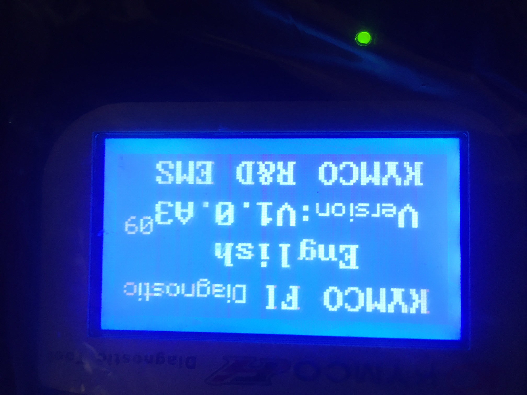

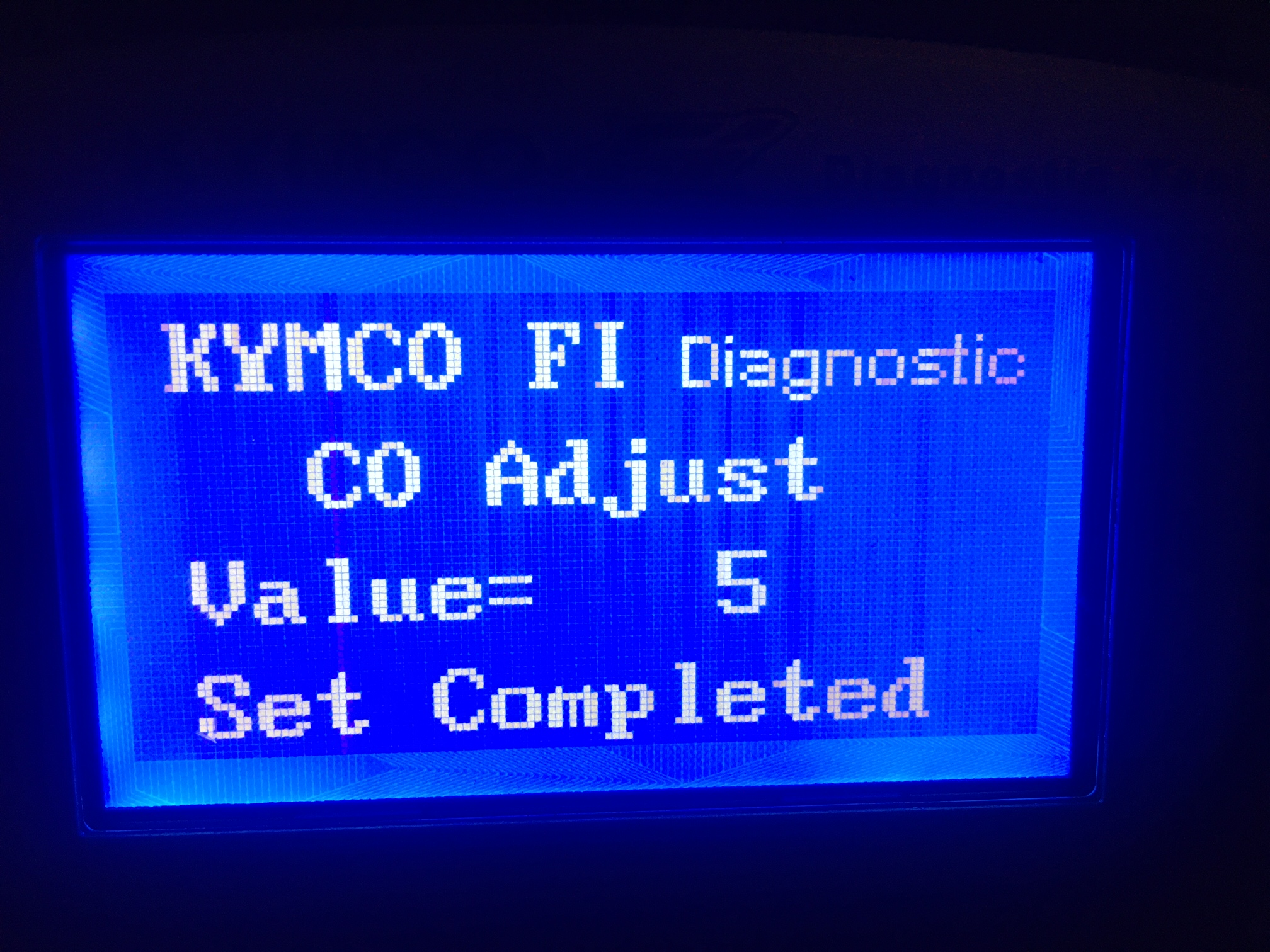

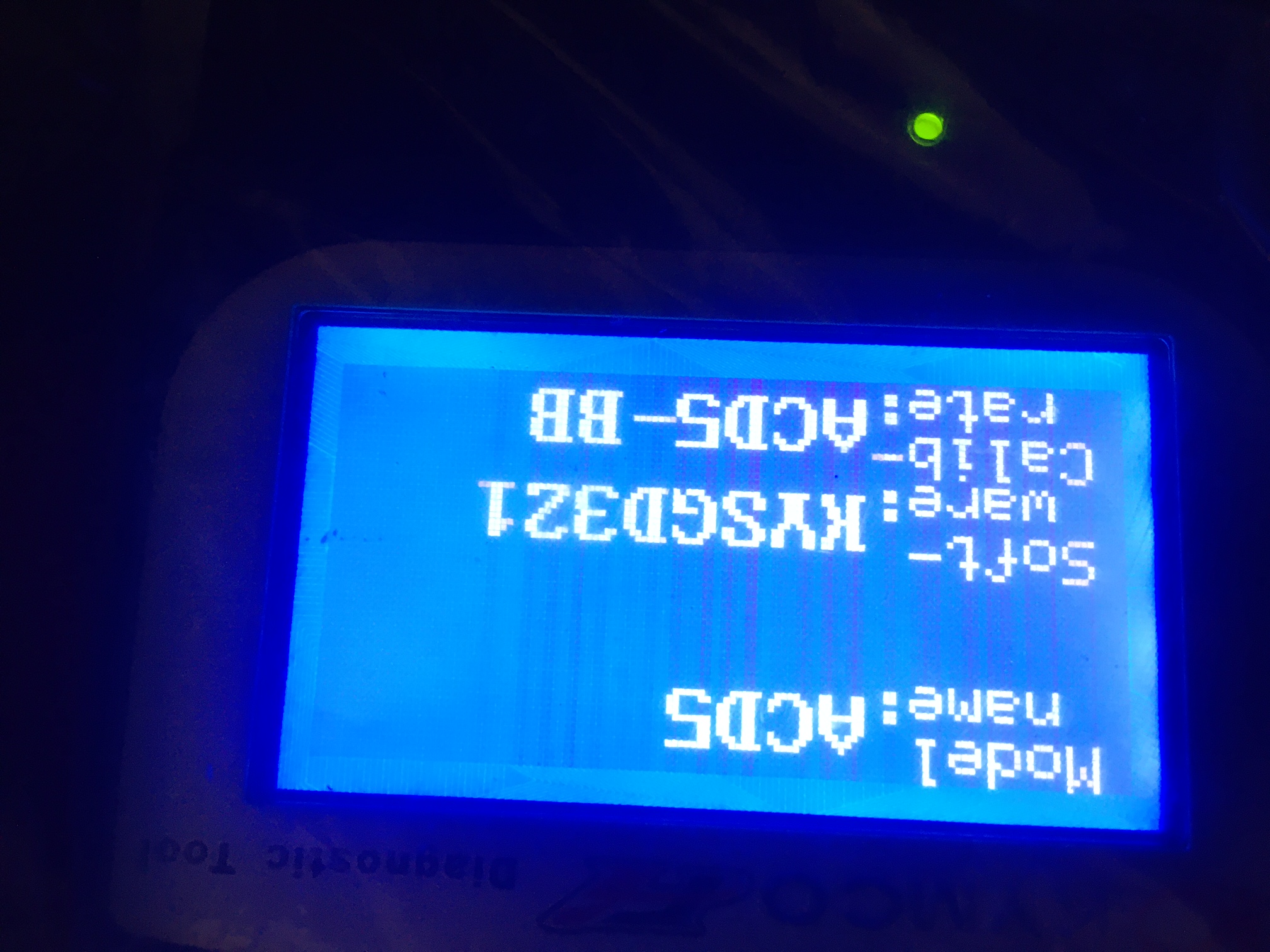

- Beiträge: 17
- Registriert: 13.11.2020, 18:48
Re: Ruckeln bei konstanten Geschwindigkeiten
Hab mal ein paar Bilder gemacht, vielleicht gibt das Aufschluß.
- Beiträge: 17773
- Hat sich bedankt: 1434 Mal
Wenn du ins Setting reinkommst , ist die Software zumindest für dein Fahrzeug passend .
