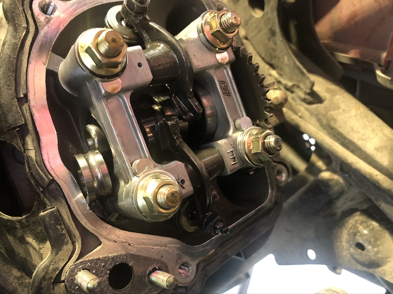

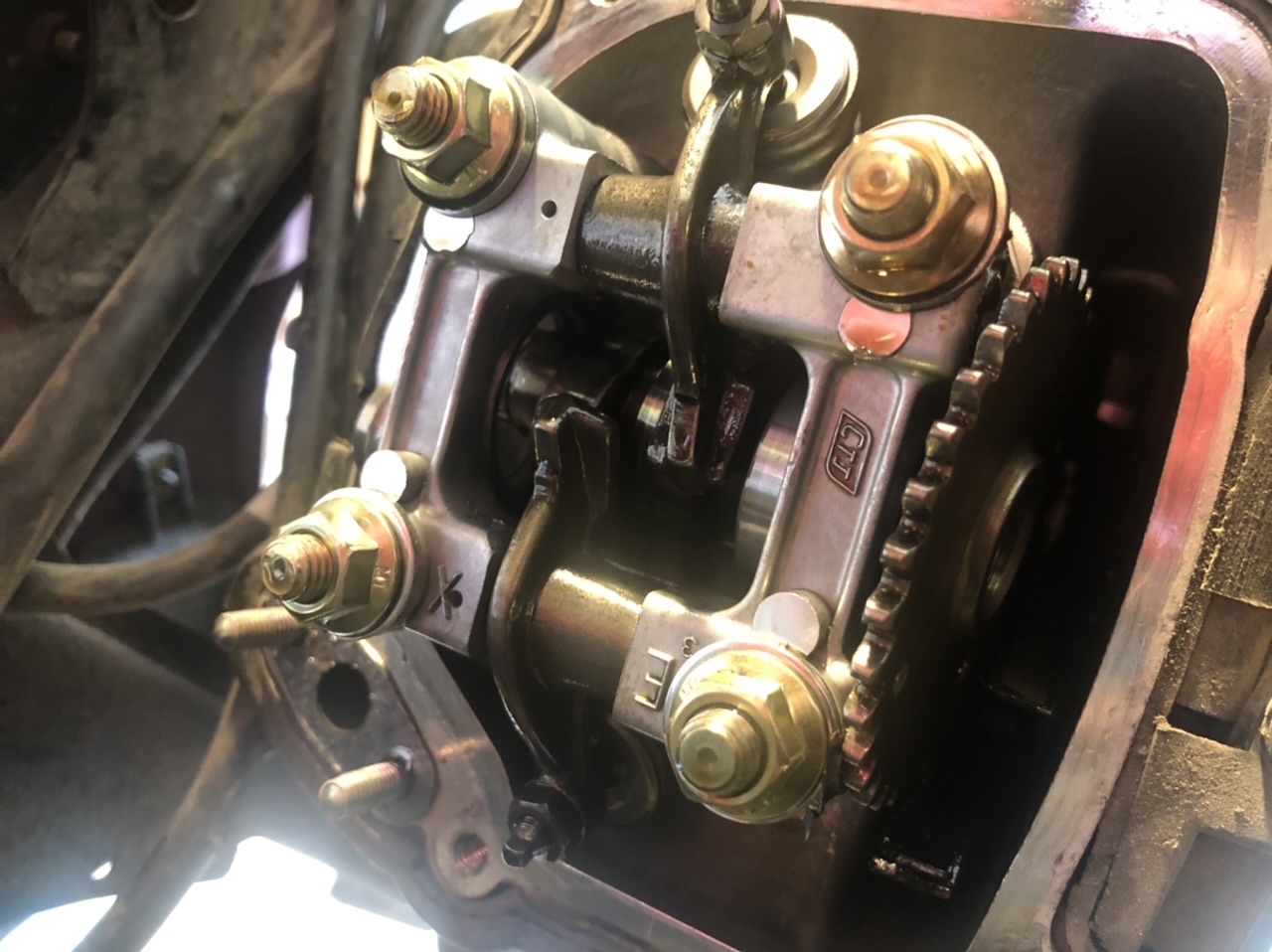

So ich habe den Ventildeckel geöffnet, Nockenwelle aus den Lagern gerutscht, Steuerkette gerissen.
Kolben bewegt sich noch auf und ab, bei Blick durch das Zündkerzenloch.
Auf den Bildern seht Ihr die Details.
Ohje!
Was würde Ihr machen?
Habt Ihr eine Idee was der Grund für den Schaden sein kann, Öl war immer genug drin.
Ohje!

So wie dein Bild aussieht, vermute ich mal, das das hintere Kugellager der Nockenwelle kaputt ist. Da muß man dann schauen welche Folgeschäden dadurch an Zylinderkopf incl. Ventilen und eben Kolben dadurch möglicher Weise entstanden sind.
