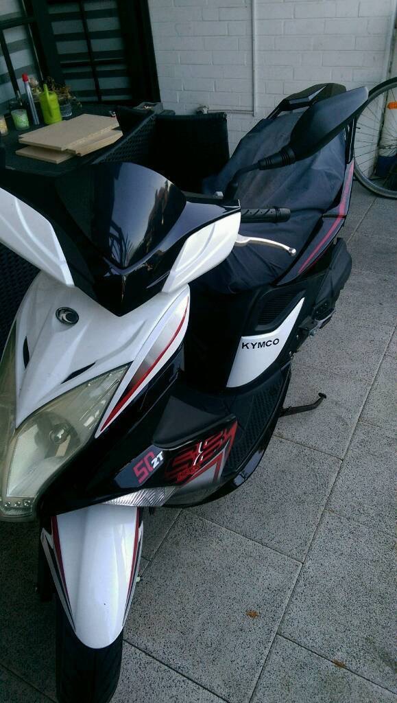

Ggf. einfach mal ein Foto der Front einstellen ...
In beiden Fällen Muss man , soweit ich weiß , die Front oder den Frontdeckel entfernen . Ich habe hier gerade keinen S8 stehen , schau mal nach , ob du einen Deckel vorne auf der Hauptverkleidung hast oder ob die Verkleidung vorne komplett ist .

Foto kann ich leider erst heute Nachmittag machen, weil mein Sohn mit dem Roller fährt. Vielleicht hilft das angehängte aus der Anzeige ja schon.

Hmm, kann man nicht den Deckel mit dem Kymco Logo separat entfernen ? Dann kommt man an die Lampen und die Lichtkontrolleinheit .
Die untere vordere Verkleidung ist dagegen eine Qual .
Wenn man den Scheinwerfer wechseln möchte ( also nicht die Lampen ! ) , muss die ab und das ist selbst für Thomas und mich am Anfang ein Buch mit sieben Siegeln gewesen .
Etliche Pins , verdeckte Schrauben , Rupfen und Zerren , eine Aktion , die ich nicht nochmal freiwillig mache .
Dafür gibt es übrigens keine Anleitung , die ich kenne .
Bei der Front des neuen S8 haben die Taiwanesen eindeutig zuviel Sake getrunken , der ist eine wahre Schande für die ansonsten sehr durchdachten Verkeidungen bei anderen Kymcos !!

Wenn Ihr eine Anleitung für die Demontage des Verkleidungsteils mit dem Kymco Logo geben könnt ohne es zu beschädigen wäre ich dankbar.
Ich hatte bereits versucht das Teil zu entfernen, hatte aber bedenken an den richtigen Stellen zu ziehen/ zu Hebeln!
