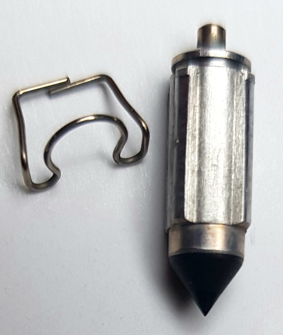

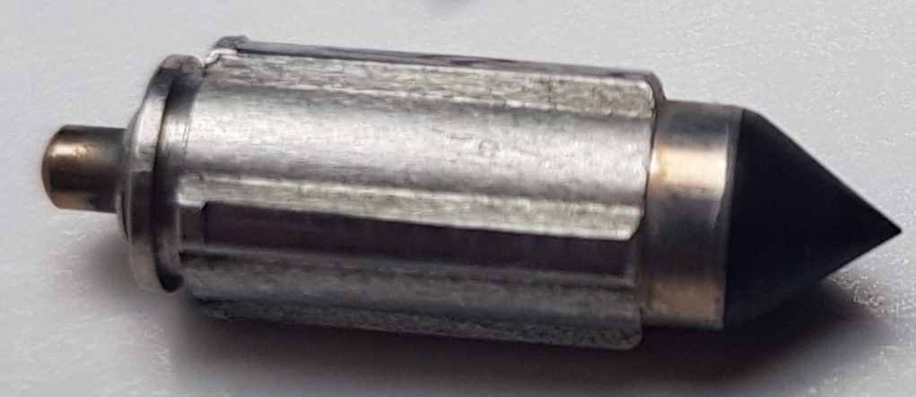

Habe nun mal das Schwimmernadel Ventil ausgebaut, zwar hat der kleine FederStift keine Abplattung, aber die vier seitlichen Längsführungen sind meines Erachtens nach eingelaufen, haben oben einen kleinen Rand unterhalb der Aufhängefeder.
Kann es das vielleicht sein, dass jenes NadelVentil nicht mehr schön in der Führung sitzt und deshalb diese Symptomatik begründen würde... :cry: ?

Beiträge: 17769
Hat sich bedankt: 1431 Mal
Danksagung erhalten: 2036 Mal
Re: Hilfe, mein Dickschiff ruckelt auf einmal!!!
Gute Fotos !
Ich sehe zwar nicht die üblichen Verschleißanzeichen , aber der Tausch ist bei der Laufleistung eh ratsam , um einen weiteren Fehler auszuschließen .

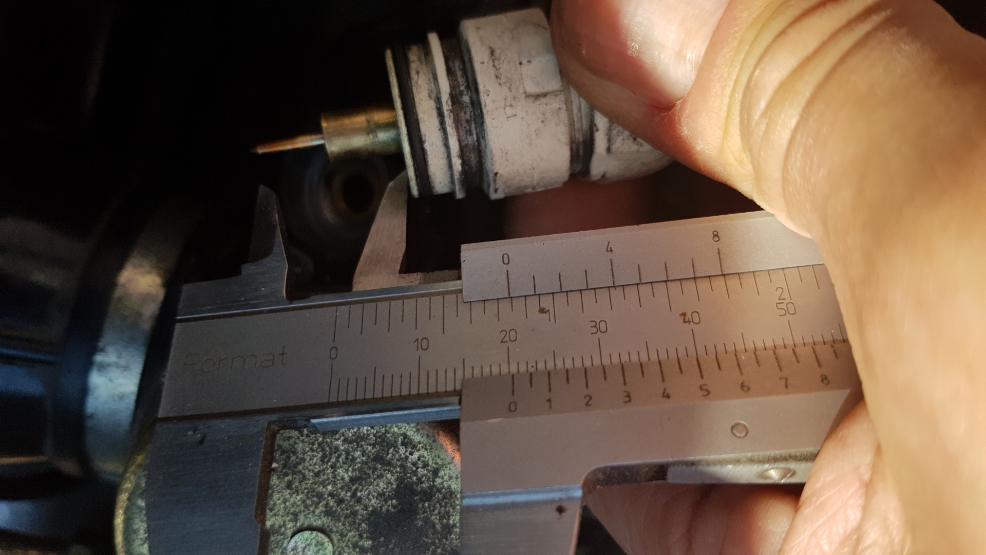

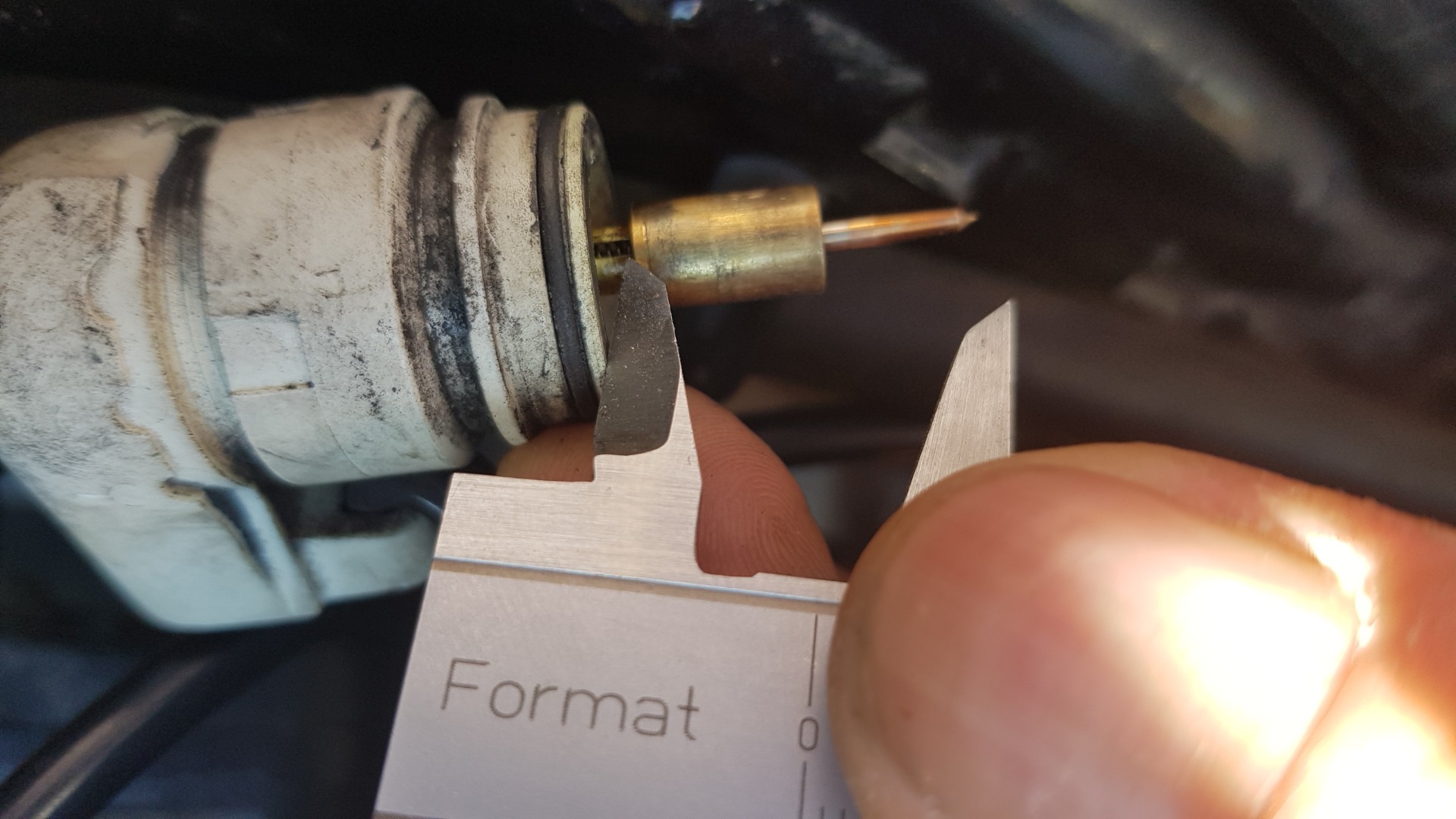

habe hier mal zwei Fotos meiner Kaltstarteinrichtung meines GD 250 gemacht,
Foto 1 in kaltem Zustand mit 20mm Nadellänge und
Foto 2 in warmen Zustand mit 24mm Nadellänge .
Sind dass normale Werte, kann jemand was dazu sagen?

Normale Werte.
Manchmal hilft die Gängikeit mittels Öl zu optimieren, nicht das die Nadel irgendwo klemmt.

Ist der Schieber OHNE Nadel 10mm ausgefahren , wenn er kalt ist ?
Und , wenn das KSV ganz ausgefahren ist , schließt es die Bohrung im Vergaser komplett ? Da musst du mal die Tiefe der Bohrung ausmessen !
