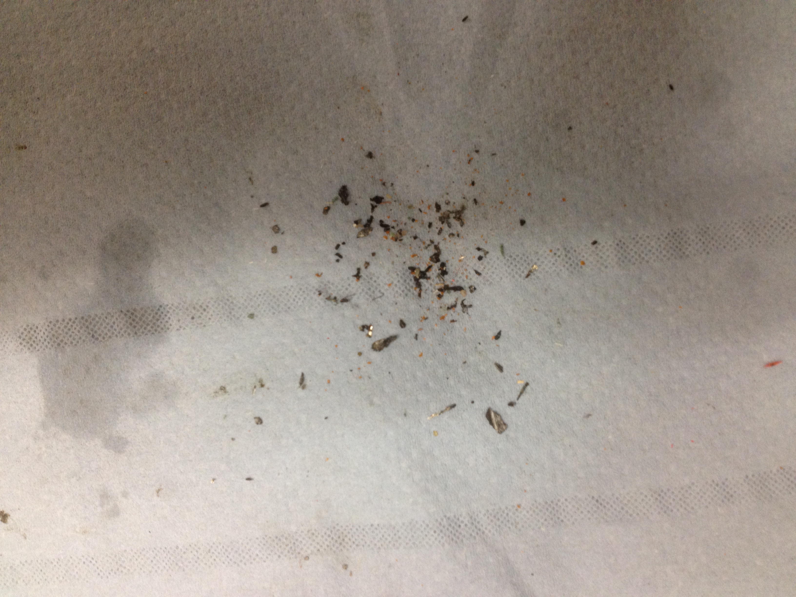

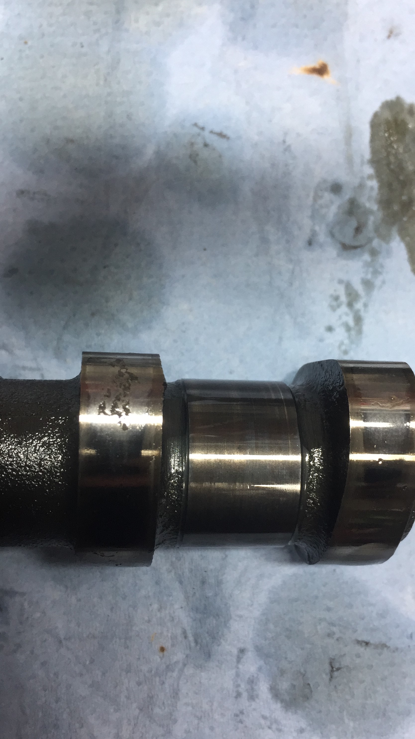

Re: Trauriges Ende
Ganz aktuell,
Nockenwelle hat 9000 km gehalten.
Zum Glück sind größere Schäden durch eine magnetische Öl Ablassschraube verhindert worden. Bild 3 zeigt die Späne die im Öl waren, Bild 2&1 die Nockenwelle. attachment=0]C__Data_Users_DefApps_AppData_INTERNETEXPLORER_Temp_Saved Images_zrx 010.JPG[/attachment]
- C__Data_Users_DefApps_AppData_INTERNETEXPLORER_Temp_Saved Images_zrx 010.JPG (2.2 MiB) 3786 mal betrachtet
