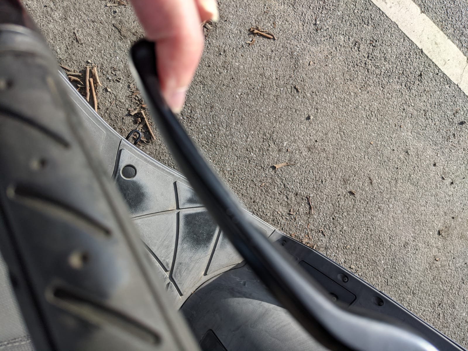

ich habe gestern meinen Yager 200 aus dem Winterschlaf geholt. Mir fiel auf, dass ich den linken Bremshebel (Hinterradbremse) sehr weit durchziehen kann, bis fast an den Lenker. Auf der rechten seite kann ich den Hebel maximal 1/4 so weit ziehen. Ich kann mich nicht daran erinnern, dass das im schon vorher so war.

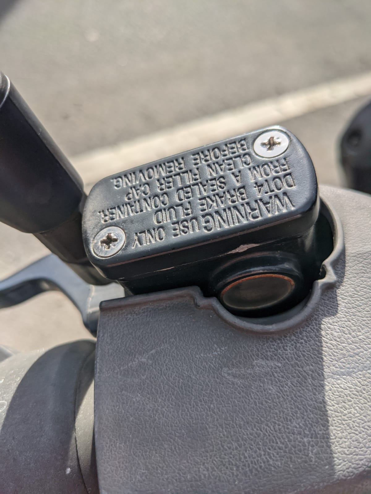

ich schaffe es einfach nicht, den Behälter für die Bremsflüssigkeit zu öffnen. Die Schraube lässt sich nicht drehen und mein (Kreuz-)Schraubendreher rutscht aus dem Schraubenkopf raus. Würde ich es weiter versuchen, würde ich die Schraube nur kaputt machen.
Gibts da irgend was als Trick, was ich machen könnte?

Mechanischer Schlagschrauber mit einem neuen Bit . Sollte PH2 sein .
