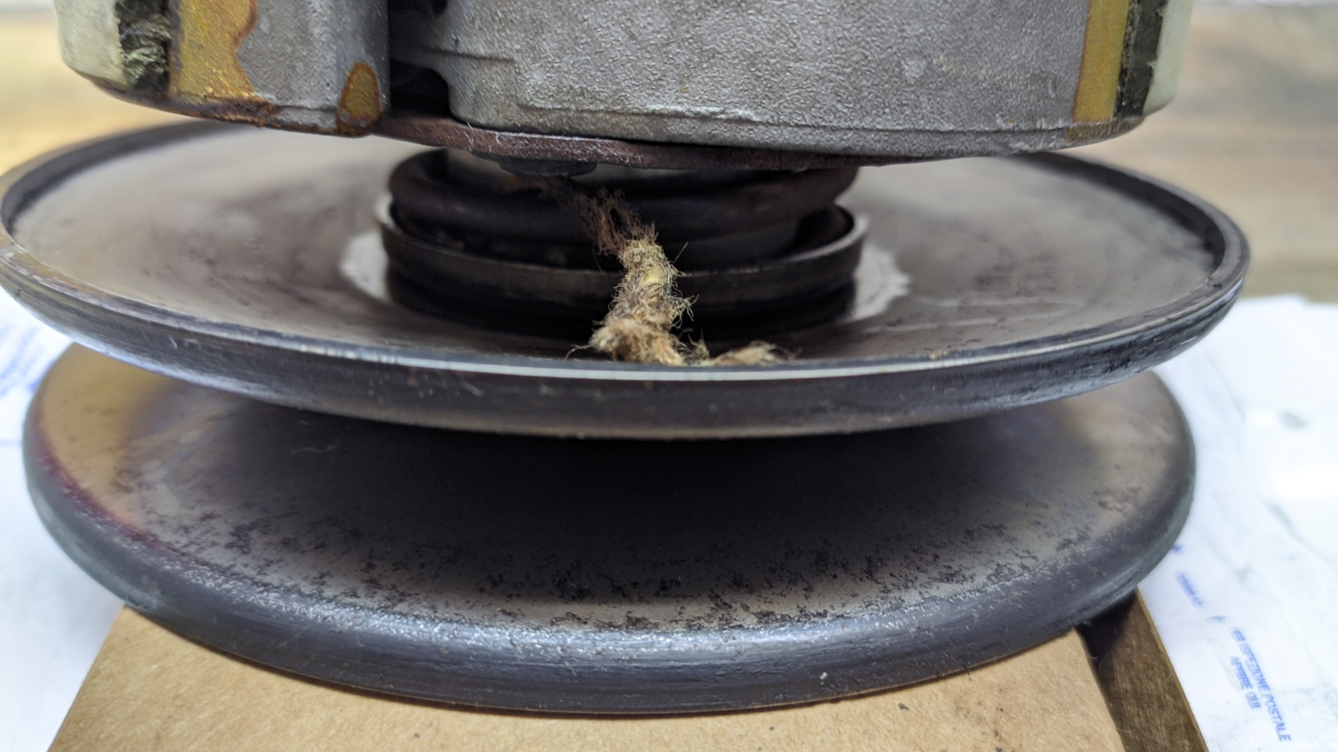

Ich habe diesen Faden gefunden, welcher zwischen Feder und Federaufnahne steckt. Kann der von einem gerissenen Riemen sein oder gehört der unter die Feder und muss erneuert werden?
Ich habe ihn soweit möglich entfernt. Ich kann die eine Riemenscheibe per Handkraft ohne Ruckler zur Kupplungsseite hin bewegen.

Ja, der Faden ist von einem gerissenen Riemen übrig .
Zerleg den Wandler mal . Ist immer besser , du kannst so nicht reinschauen . Bei der Laufleistung kann alles sein .
