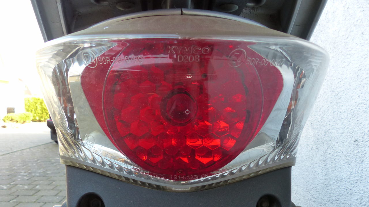

ich überlege, an meinem S50 das Rücklicht des S125 (LED) zu verbauen. Sind die beiden Rückleuchten mechanisch baugleich? Gibt es Erfahrungen?

Der Umbau ist erledigt. Hat prima geklappt :D :
Vorher
Nachher
Ich musste allerdings noch einen Kondensator im Blinkerrelais tauschen, um nicht mit einem "hektischen" Blinker herumfahren zu müssen. Und da ich eine gebrauchte Rücklichteinheit verbaut habe, musste ich darüberhinaus auch zwei schwach leuchtende, rote LEDs austauschen.
