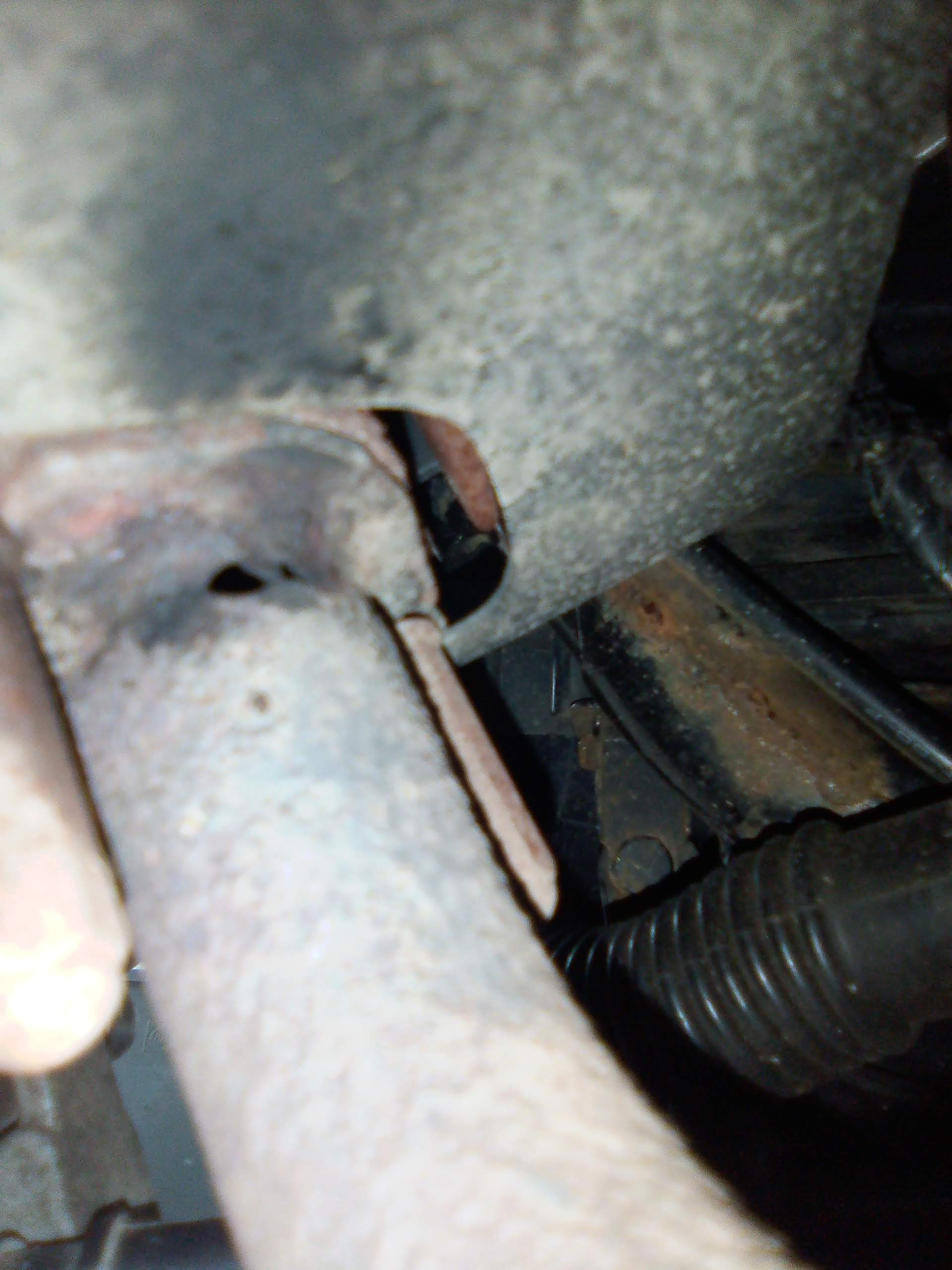

hallo forum,
leider wurde gestern während der fahrt der roller laut und siehe da ein kleines löchlein im krümmer :?
welchen würdet ihr mir als ersatz empfehlen? am besten einer der ohne große umbauten passt.
ich denke egal welcher auspuff es müssen andere gewichte rein?
schade um den teuren original auspuff aber nach 20 jahren darf das mal passieren (baujahr 2001)
ich häng noch ein bild vom übeltäter an
grüße

Re: Ersatzauspuff für Top boy
Silent Pro passt und ist ok Preis Leistung stimmt!
Du kannst ihm mit oder ohne Drossel fahren. Das einzigste wäre eventuell etwas leichtere Gewichte zu nehmen. Musste aber testen.
Ich hatte eine Cobra 100 aber auch schon ein paar 50er.
Roller ist einer von den guten !! Problemlos !!
