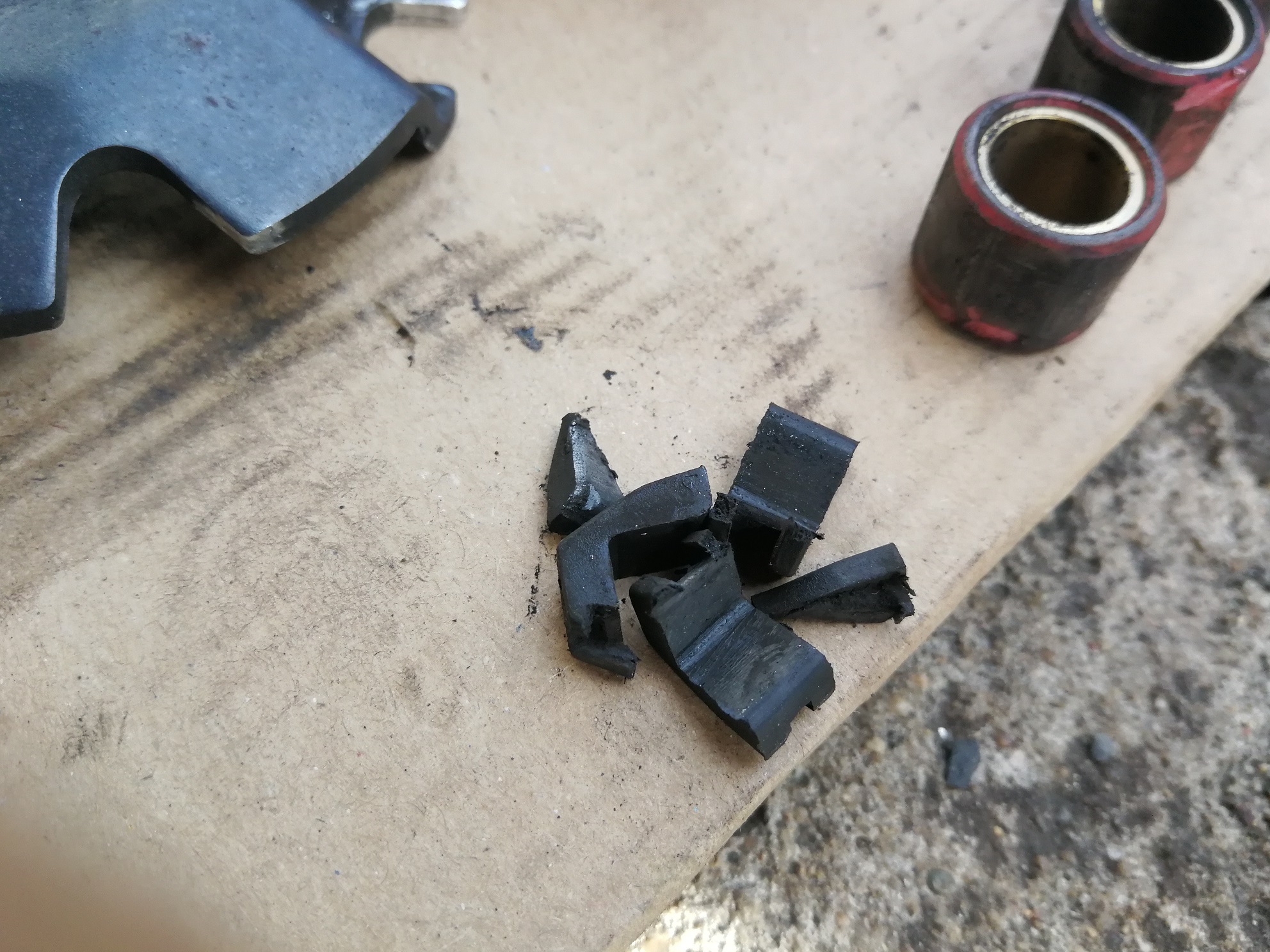

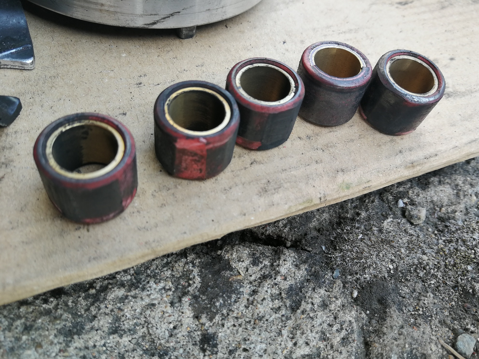

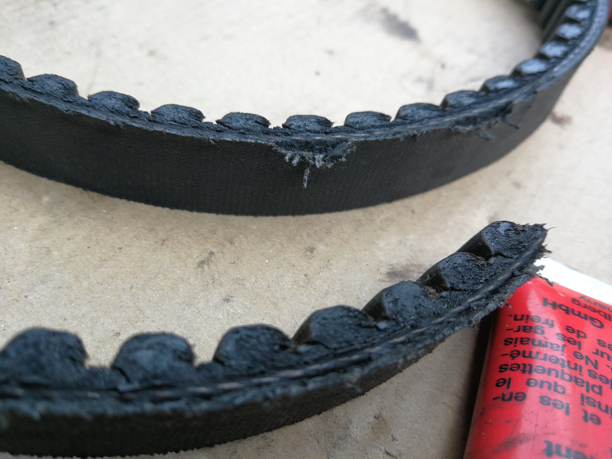

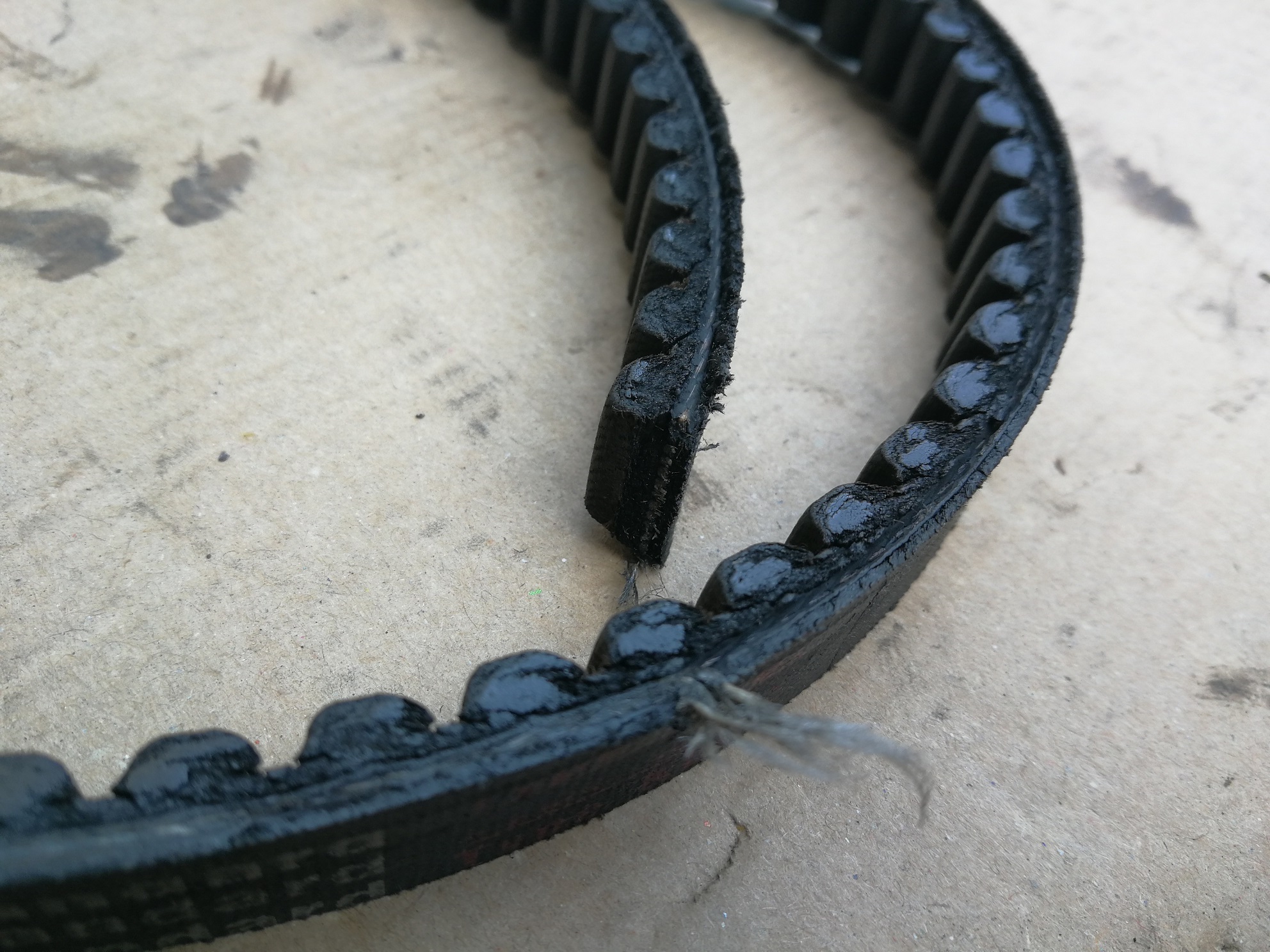

Und siehe da: Riemen stark beschädigt, Gewichte teilweise echt platt, Gleitstücke zerbröselt. nach nur knapp 500 km !!!

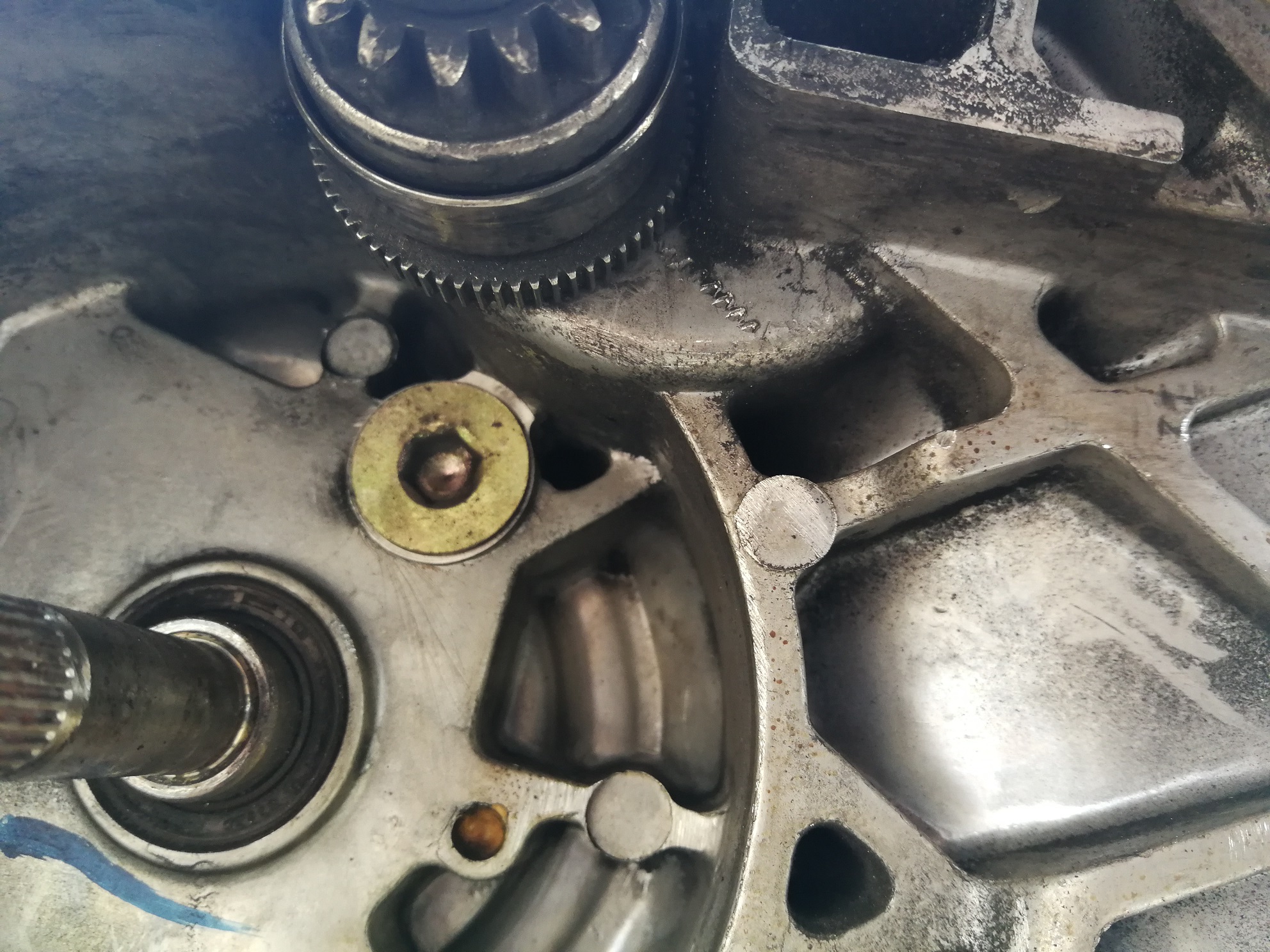

Mir kommt es so vor, als ob der Riemen bei Vmax oben am Anlasserritzel schleift und dadurch die Schäden nimmt. Mein Frage ist nun, wie kann ich das verhindern? Ideen?

Ich würde mal den Wandler prüfen .
Es kann durchaus sein , dass der nicht mehr korrekt verstellt , also ausbauen , Kupplung entfernen und die Schutzhülse entfernen ( kann man abhebeln ) , unter denen die fettgeschmierten Gleitstifte stecken . Es kann sein , das hier Korrosion eine Verstellung erschwert .
Kann aber auch sein , dass die innere Wandlerscheibe von der zentralen Hülse abgerissen ist .
Ich gehe davon aus , dass dein Billigriemen wenigstens von der Länge her korrekt war ...

der Riemen schleift offenbar, vermutlich tatsächlich am Anlasser-Ritzel.
Das heisst dann auf jeden Fall er steigt in der Vario zu hoch.
Das wiederum kann am fehlenden Längenausgleich durch eingetretenen Wandlerdefekt liegen - der Wandlerdefekt könnte auch nach zeitweiliger normaler Fahrt eingetreten sein.
Vielleicht lieht es aber aber auch daran, dass der Riemen etwas breiter ist als der vorherige.
Im Zusammenspiel mit einer offenen, vielleicht auch etwas zu kurzen Hülse (sie sollte 38mm sein) in der Vario steigt der Keilriemen dann enorm hoch und könnte schleifen.
Das würde die ausgefranste Seite am Keilriemen erklären.

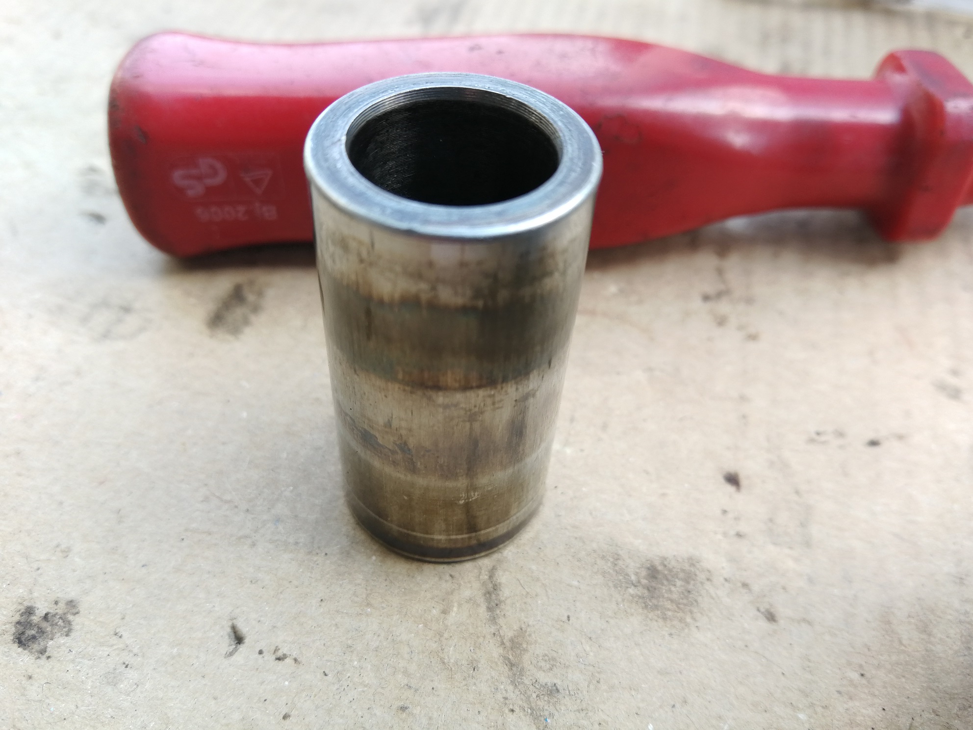

Die Hülse ist übrigens die teure superduper-Hülse hier vom Meister Zip, natürlich 38mm.
Was mir dabei aber auffällt: Die Variomatik hat auf der Hülse ordentlich Spiel, gefühlt vielleicht fast nen halben Millimeter (d.h. der Durchmesser der Hülse ist kleiner als der Durchmesser der Buchse der Variomatik). Ist eine Malossi Variomatik mit vermutlich Messing-Buchse. Ist das Spiel normal? Vermutet hätte ich als Laie ja, dass die Hülse schon bündig passen müsste, ohne zu kippeln.

Die Hülse muss saugend in die Vario passen. Da darf kein, oder höchstens minimalstes Spiel vorhanden sein. Kippeln darf da nix...

Stimmt , da darf kein Spiel sein , also bitte Vario tauschen .
