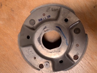

Letzten Jahres habe ich einen 2014 Xciting mit 39.500 km erstanden . Im August 2019 habe ich den Service selbst durchgeführt , ( Öwechsel Motor & Getriebe , Zündkerze , Luftfilter ) . Habe dabei natürlich auch die Vario geröffnet und den Riemen durch einen Malossi erneuert . Dabei ist mir schon eine leicht bläuliche Kupplungsglocke aufgefallen . In diesem Moment wahrscheinlich nicht weiter schlimm, so dachte ich . Nach dem Zusammenbau lief der Roller eigentlich auch ganz normal .
Ich habe mich dann im Netz belesen , bzgl. besseren Beschleunigung des Rollers . Verbaut wurden anschließend MIVV mit Kat , Pulley Rollen 16er und die Pulley HIT-Kupplung . Ich muß sagen , nach dem Einbau war ich so begeistert von der Beschleunigung und der Endgeschwindigkeit . Es war vom Fahrgefühl wie ein anderes Zweirad , geschweige den vom kernigem Sound .
Der Roller wurde überdacht im Oktober 2019 abgestellt und nicht mehr bewegt .
Nach dem Winterschlaf , jetzt im Frühjahr 2020 ist mir aufgefallen , dass sich das Hinterrad teilweise schlecht drehen lässt , bzw. wenn der Roller auf dem Hauptständer steht und im Standgas läuft , sich das Rad mitdreht . Ist das normal so ? Ist mir vorher nicht so aufgefallen .
Das schlechte drehen könnte ja verschiedene Ursachen haben , z.b. Gammel an der Bremse , Wellenlager, oder die Kupplung.....
Ich habe heute nochmal die Vario und Kupplung demontiert und alles gereinigt . Das Rad ließ sich leicht drehen ! Also alles wieder zusammen gebaut , und siehe da , schon wieder schlechtes drehen des Rades !! Ich bin jetzt am rätseln ob die Kupplung einen Schaden hat , oder evtl. die Blauverfärbung der Glocke ( vielleicht ist die Glocke durch Überhitzung verzogen ) der Auslöser dieses Problems ist .
Folgends vorab : die Glocke auf der Kupplung wurde immer mit 60 Nm & die Kupplung selbst mit 85 Nm angezogen . Falls die Werte nicht stimmen , bitte mich korrigieren .

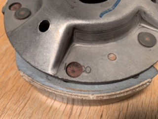

Update : Erstmal vorab , die Sportkupplung wurde letztes Jahr im August neu gekauft und eingebaut ! Bin seit dem keine 800 km gefahren , deshalb halte ich ausgeleierte Federn für ausgeschlossen . Durch die Glocke
Kann Mann auch keine gebrochene Federn erkennen .
Diese Woche habe ich die neue Glocke erhalten und habe sie heute direkt eingebaut . Nach der Montage ließ sich das Hinterrad schön leicht drehen , so wie es sein soll !
Aber leider zu früh gefreut...bin dann gleich ca 20 km gefahren , um dann festzustellen ...WTF ...der gleiche Mist wie vorher !
Wenn es mir morgen zeitlich reicht , werde ich abermals die Sportkupplung demontieren und die alte Kupplung einbauen ...erst dann kann man genaueres sagen...
Werde anschliessend die Sportkupplung genau betrachten , vielleicht ist doch eine Feder gebrochen oder ausgeleiert ( was ja jetzt eigentlich nach der geringen Fahrleistung nicht sein darf !! )

vom Wochenende hat sich folgendes ergeben: Bei der Demontage der kompletten Kupplung , musste ich mit erschrecken feststellen, dass die große Kupplungsmutter SW 46 , sich gelöst hatte
Gewinde der Mutter ist natürlich hinüber , Gewinde der Antriebswelle kann man optisch keine Beschädigung erkennen , muss eine neue Mutter organisieren . Ich hatte die Mutter letztes Jahr selbst mit Drehmoment montiert . Loctite hatte ich damals nicht verwendet
Vermutlich war das auch der Auslöser bzgl. des schlecht drehenden Hinterrades , weil die Mutter sich gelöst hatte . Zum Glück ist kein größere Schaden entstanden , weil die Kupplungsglocke davor sitzt .
Habe die HIT Kupplung demontiert , bis jetzt sind keine Brüche oder Risse erkennbar , auch die Federn sind nicht gebrochen . Weil die große Mutter defekt ist , und kein Ersatz zur Hand war , konnte ich auch keinen Testlauf mit der alten Kupplung machen ...

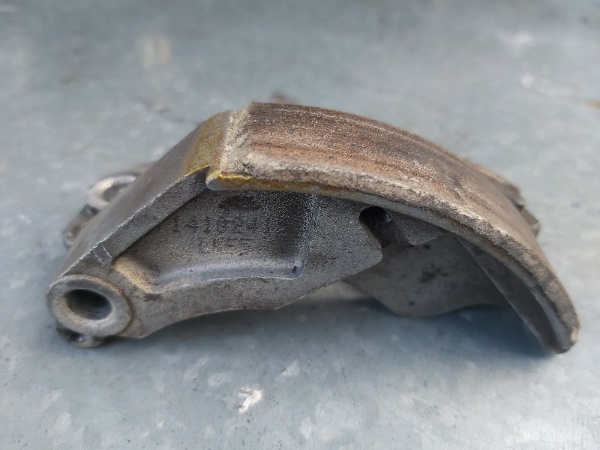

Habe auch grad ein kleines Intermezzo mit meiner Originalkupplung. Heute früh beim Freundlichen geparkt um die Kupplungsbacken tauschen zu lassen. Nachmittags die Überraschung. In der gelieferten Box befand sich nur eine Backe. Bisschen knapp, wenn drei reingehören. Son Schiet. Die EDV der Werkstatt ist platt bis morgen die Telekom erscheint, telefonisch lässt sich nix bestellen wegen Corona...
Da wird man weich in der Platte.
P.S.: habe grad mal selbst geschaut, die Verpackungseinheit ist EIN Stück. Also 3 mal 85 Euro...
Da hat der Händler gepennt, bis jetzt zahl ich nix.
BtW: die Kupplung funktioniert ganz hervorragend. Sogar seit sie quasi auf dem Zahnfleisch operiert.

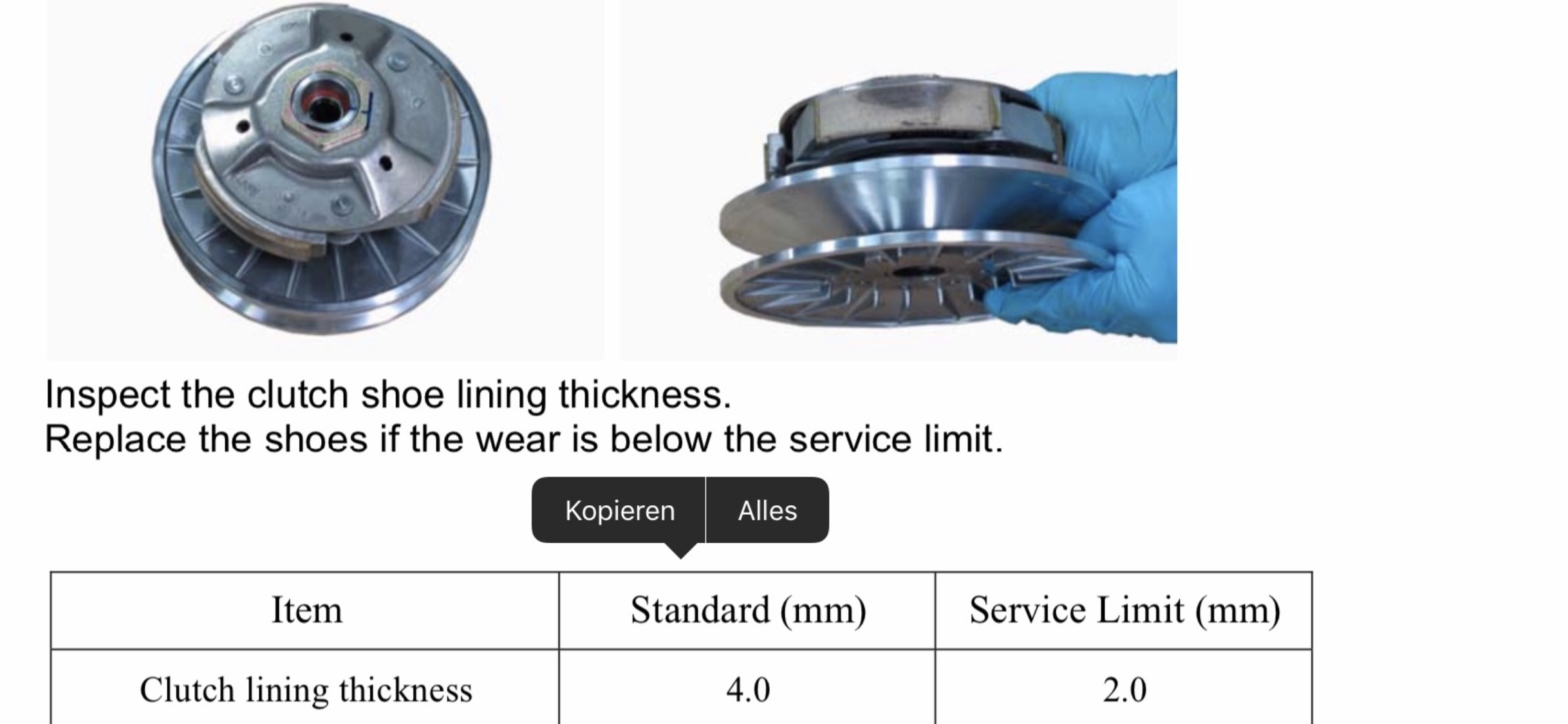

genau da bin ich auch angekommen. Bevor ich 250€ in schlichte Bremsbäckchen investiere, nehme ich doch die HIT Kupplung. Eine Alternative scheint es ja nicht zu geben. Gerade gelesen, die Teile heissen jetzt TPX Kupplung. https://drpulley.shopnix.de/TechPulley- ... :1081.html
Ich werde gleich um 9 Uhr mit dem Händler telefonieren, dass er die Bäckchen lassen soll wo man das Geld mit der Schneeschüppe schaufelt. Bis die HIT eintrifft schraddel ich noch mit den abgeschruppten Belägen meine kurzen Wege.

So. Heute wurden die neuen Bäckchen montiert. Wobei ich die Teile schon als durchaus erwachsene Backen bezeichnen würde. Ganz nette Brummer.
89€ die drei Backen, 75€ Arbeit, 5€ Kleinteilpauschale und Schmierstoffe. Geht wohl.
Im Bilde die alten Beläge.

So dünn sieht der Belag garnicht aus
, aber ich hab sie im neuen Zustand noch nicht gesehen.
- Beiträge: 1146
Re: Blaue Kupplungsglocke bzw. Hinterrad läuft schwer
Hm. Ich hoffe das weisse Zeug ist ne Art Trägermaterial für den eigentlichen Belag. Bis jetzt habe ich nur dunkles Material gesehen.
Sonst hätte ich die Dinger ein paar Kilometer zu früh tauschen lassen.
Die Werkstatt träfe keine Schuld, der Tausch ist mein persönliches Betreiben. Aber er fährt schon bedeutend weniger schrappig.

Hallo Melmag , da haben meine alten Beläge im Vergleich zu deinen noch recht gut ausgesehen
War mir auch nicht nicht sicher , ob diese weiße Trägermaterial für die Verschleissgrenze der Kupplungsbeläge mitzählt
Schließlich hatten meine 39.500 km runter
Nun gut , jetzt habe ich die Sportkupplung drauf und die alte bleibt für den Notfall
