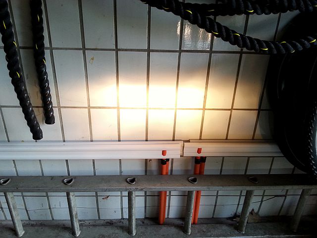

Hier habe ich die Leuchtweite schon weiter aufgefächert: Für die Einstellung ist die untere, der vorher auf den Spiegelbildern erkennbaren, goldenen Schrauben zuständig.
Das funktioniert ganz gut mit 'nem kurzen Griff aus dem Knarrenkasten und 'ner achter Nuss. Von 'nem Kreuzschlitzschrauber, der auch möglich wäre, würde ich abraten. Das sitzt alles so fest, daß man öfter abrutscht.
Bei der von mir gewählten Methode konnte ich mit beiden Händen von unten in die Verkleidung greifen und hatte noch genug Platz zum Schrauben.
Achso...vielleicht sollte ich eines noch erwähnen. Ich bin Gynokologe...
Nee, natürlich nicht, aber es funktionierte trotzdem.
Auf den Lichtkegel auf der Straße bin ich nun selbst gespannt. Wird noch zu spät dunkel...
Werd's aber sicher in den nächsten Tagen mal betrachten und dann auch versuchen zu fotografieren und auch noch hier einzustellen.
Wie sehen Eure Lichtkegel aus?

Nochmal zum Scheinwerferbirne wechseln.
Vor ein paar Wochen war eine defekt. Weil ich weder Zeit noch Lust hatte, die Front an- und abzubauen, bin ich zu meinem Schrauber gefahren. Er hat sich seitlich daneben gelegt und in zwei Minuten war die neue Birne eingebaut.
Der Mann weiß wie es geht

sehr geil, so soll es eigentlich auch sein, was hat er eingebaut HS1 oder H4 Lampe?
Ich wollte die Frontverkleidung abmachen weil rechts ein LED beim Tagesfahrlicht defekt ist und eventuell ein Element austauschen, weiß jemand wo man so ein LED her kriegt, bzw was ist das für ein?

Er hat eine normale HS1 eingebaut. Ich hatte erst überlegt, eine mit hellerem Licht, also +…%, einbauen zu lassen. Da diese aber eine geringere Lebensdauer haben und ich kaum bei Dunkelheit fahre, habe ich diesen Gedanken schnell verworfen.
Bei deinen LED‘s kann ich dir leider nicht helfen.
