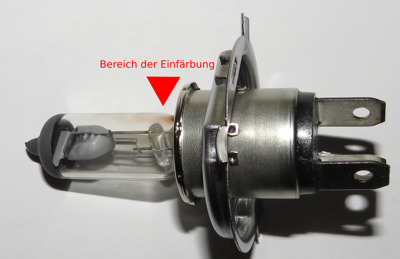

Hier (vermutlich)die Auflösung des Problems:
Jetzt eingebaut: Philips Vision Moto H4 +30% Halogen-Lampe 60/55W. Die ist momentan immer noch bei Tante Louise im Angebot für 5,99€.
Großes Dankeschön an alle!!

Tja, das die Birne es nicht mehr macht, zeigt sie deutlich an der Verfärbung.
Fehler gefunden und behoben! =>

Alles zurück! Licht geht wieder aus
Wieder nach der gewohnten Fahrstrecke immer an der gleichen Ecke. Jetzt fehlen mir die Worte. Es ist alles ausgetauscht.
Nachtrag: Habe eben noch am Sicherungskasten gemessen und wechselnde Spannung festgestellt. Von 4, 6, und wieder 12V und zurück. Dann wieder 12V usw.. Diesen Kontakt habe ich noch einmal gereinigt und dann zufällig noch eine Trennstelle mit Stecker links (in Fahrtrichtung) neben der Sitzbankschale gefunden (stellte hier morgen oder am Wochenende ein Foto ein). Die Kontakte dieses Steckers waren komplett grün überwuchert. Habe den Stecker mit Mühe getrennt und alles grüne entfernt. Dann noch mit Kontaktspray nachgeholfen. Morgen früh geht's wieder auf Testfahrt

Der Stecker links neben der Sitzschale war es dann natürlich doch nicht. Der hat laut Schaltplan aber auch so gar nichts mit dem Abblendlicht zu tun. Nachdem ich nun endlich mal systematisch vorgegangen bin (so wie von Frank bereits gleich zu Anfang des Threads vorgeschlagen), habe ich den Fehler gefunden. Ich kann es zwar immer noch nicht glauben, dass so wenig Korrosion einen Wackelkontakt verursacht, aber es ist so. Ein Wackeltest hat das noch bestätigt. Die Birne ging an und aus.
Das ist der Kabelschuh des weissen Kabels direkt im Plastikstecker an der Birne
Und gemein an der Sache war, dass gleich zu Beginn die Birne durchgebrannt war und die Sicherung. Deshalb sind wir natürlich von diesen Teilen als Verursacher ausgegangen. Ich weiss allerdings nicht, ob auch das Relais wirklich defekt war. Wohl eher nicht.
Sorry, dass ich erst jetzt antworte, aber ich wollte sichergehen.
