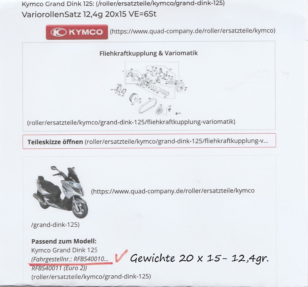

Hallo Bastian und Dieter!
ich habe nochmal nachgeforscht,und bin nochmal zu einen anderen Ergebnis gekommen wegen Gewichte!
Die mit 20x15-17,5gr ist für Grand Dink Fahrgest.Nr.RFBV51000.....
bei meinen Grand Dink der Hat die Fahrgest.Nr.RFBS40010..... und da sind 20 x 15 -12,4gr angegeben
nur zur Info,ich werde zur sicherhei die vorhadenen erst mal selbst wiegen,und dann erst bestellen
Gruß Gerd

Hi Gerd
ok bei deinem Modell wurden zwei Gewichtsgrößen verwendet, 1. 20x15 12,4g 2. 20x15 15,5g (für niedrigeren Verbrauch) da kannst du selbst entscheiden wie du fahren willst.
Opadidi (Dieter)
