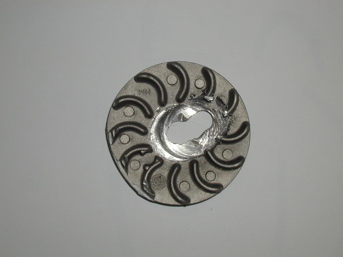

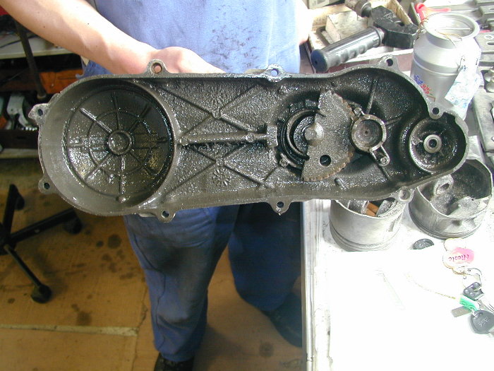

Was passiert , wenn man die Mutter der Variomatik nicht richtig festschraubt ?

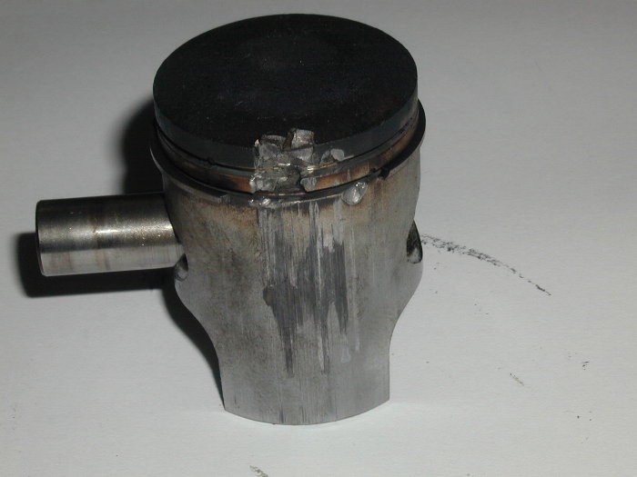

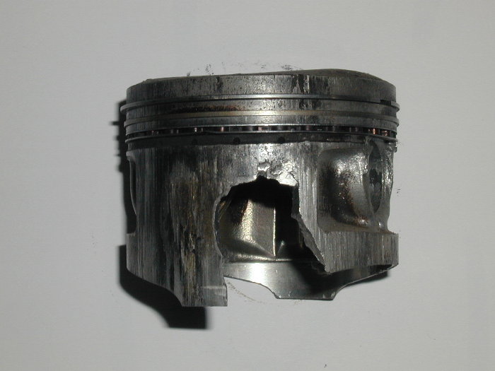

Was passiert , wenn man den Kolben nicht richtig einbaut …

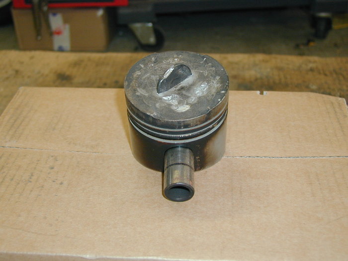

Zündkerze zu lang ( E-Typ statt H-Typ ) , einmal getreten und dann das !

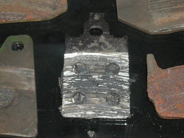

Meine Bremse macht so komische Geräusche !!!

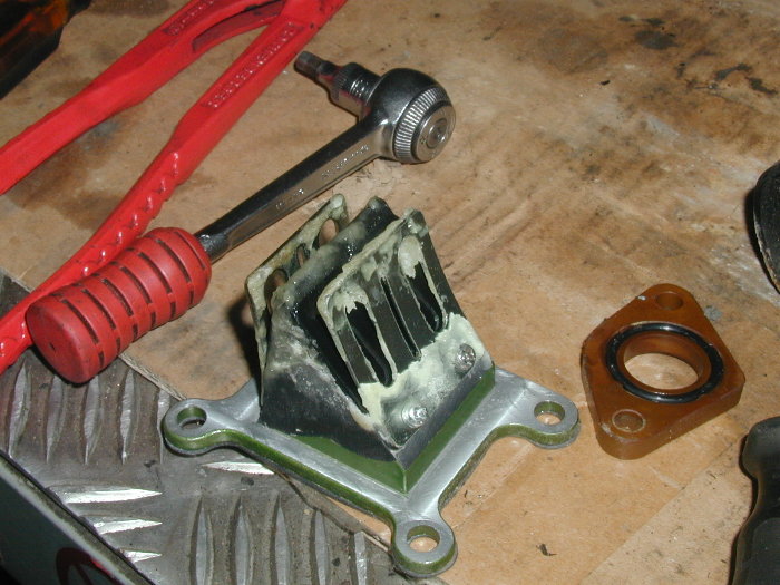

Auch eine Membran hat irgendwann mal keine Lust mehr …

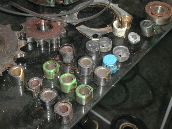

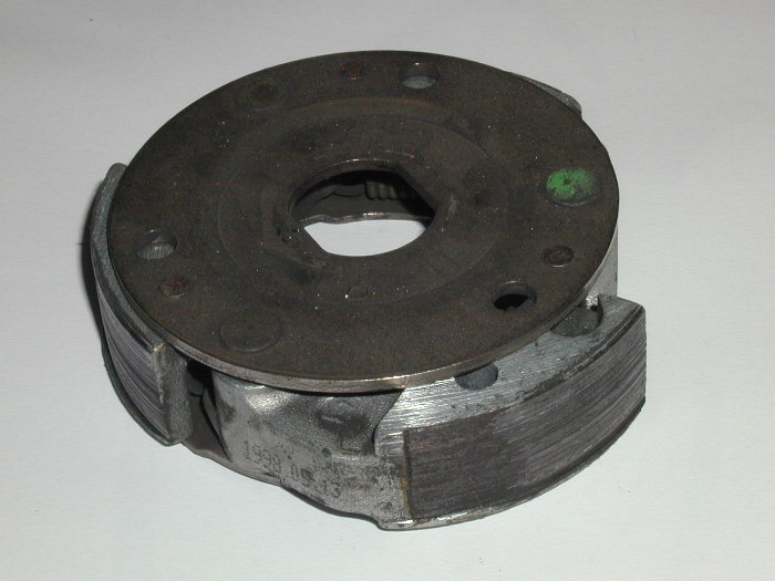

Mein Roller macht komische Geräusche , kann’s die Kupplung sein ..?

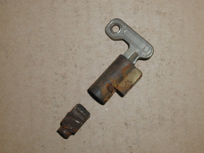

Wenn das Absperrschloss nicht mehr geht ( Motorräder ) , dann sollte man mal nachschauen , es könnte ja mal die Lenkung blockieren

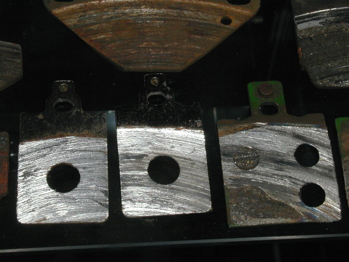

● Bremsbeläge falsch herum eingebaut ( Belagseite zu den Kolben gewandt )

● Was ganz aktuelles : beim Ziehen der Bremse verbiegt sich die Bremsscheibe! Zerlegt und siehe da : Ein Belag verkantet und bis auf’s Metall runter , der andere neuwertig . So wurde die Scheibe nur einseitig belastet . Komisch , kam gerade aus der Inspektion (10km zu uns gefahren ) , Reifen wurden gewechselt und die Bremsen lt. Rechnung geprüft und für gut befunden . Dazu fällt mir nix mehr ein .

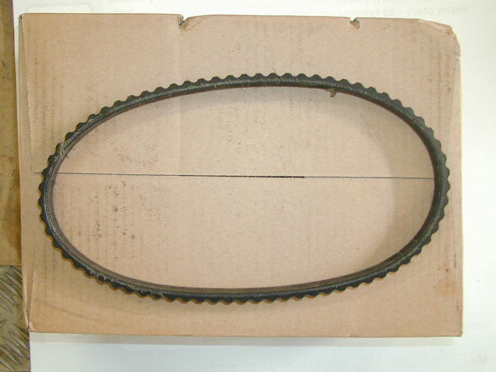

● Hier kommt wieder ein Highlight : Roller läuft komisch , seitdem er bei den
Kollegen einen neuen Keilriemen bekommen hatte . Ich schau nach und siehe da :Die Rippen des Riemens sind nach aussen gewandt !!! . Anruf beim Kollegen . Der ganz locker : War der Praktikant , kann ich nix für ! Davon abgesehen solle ich nicht an seinen Rollern rumschrauben , der wäre doch erst ein halbes Jahr alt ( viel gefahren ) und jetzt wäre die Gewährleistung für den Kunden futsch , weil eine markenfremde Werkstatt drangewesen wäre . Toller Service !

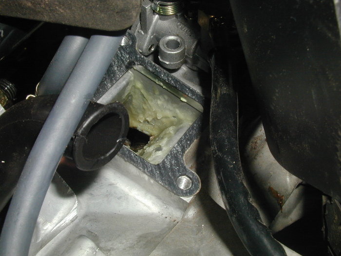

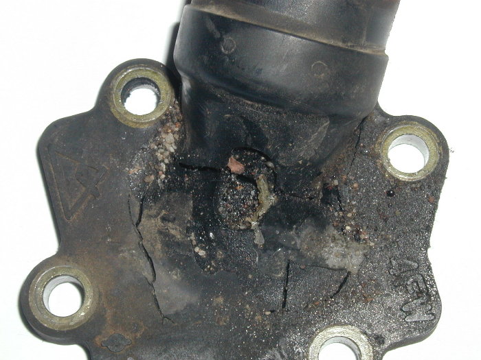

Wie wär’s den mit einer der klassischen Minarelli-Stories ? Also los ! Kommt ein Kunde mit seinem F12 vorbei , läuft nicht mehr . Er war schon in diversen Werkstätten und nach und nach wurde folgendes erneuert ( ohne den Fehler zu beheben ) : Luftfilter , Zylinderkit, Auspuff , Vergaser kompklett , Benzinhahn und Zündanlage ( Lima , CDI , Zündspule , Kerze und Stecker und Zünkabel . Also fast ein neuer Roller ! Kam mir zwar spanisch vor, aber er hatte einen Sack voller Rechnungen dabei und hatte alles dokumentiert . Manchmal lief der Roller nach der Reparatur 1km , manchmal 10km , wie er wollte , dann ging er einfach aus und sprang erst nach Stunden wieder an .
Mensch , das ist ja ‘ne richtige Herausforderung ! Also mal reingeschaut und laufen lassen . Im Leerlauf lief der F12 eine glatte halbe Stunde und dann ist er auf der Probefahrt nach 300m ausgegangen . Hmm. Zurückgeschoben , Kerze geprüft , O.K. Vergaser abgelassen ( vielleicht Wasser im Sprit ) und siehe da : Nicht mehr viel drin ! Also Benzinhahn gecheckt ( war zwar neu , aber sicher ist sicher … ) , war O.K. Wollen wir mal schauen , ob auch genug in den Vergaser kommt ( vielleicht ist die Hauptdüse verstopft , kann auch bei einem neuen Vergaser passieren . Also Vergaser gelockert und aus dem Ansaugstutzen gezogen und dabei kam dann der halbe Ansaugstutzen mit raus. Ha ! Neuer Stutzen drauf und siehe da : Von nun an lief der F12 wie noch nie , immer weiter ! Weil der Ansaugstutzen gerissen war , bekam der Vergaser durch mangelnden Unterdruck an der Leitung des Benzinhahns manchmal zu wenig Sprit und ging aus . War er dann kalt , sprang er wieder über die Startautomatik an und lief solange , bis der Stutzen wieder warm , weich und undicht wurde und dann war wieder Feierabend .
Wundert mich schon , warum man für so ein Sch…teil den halben Roller neu macht und der Kunde brav die Klappe hält , die Leute sind manchmal viiieeeel zu geduldig .
Übrigens : Schaut euch mal den Stutzen an : Der wurde wohl mal geklebt , da war jemand dem Fehler schon auf der Spur ! Aber kleben ! PFUSCH!!!!!!!!!!!!!!!!
Sachen gibt’s…

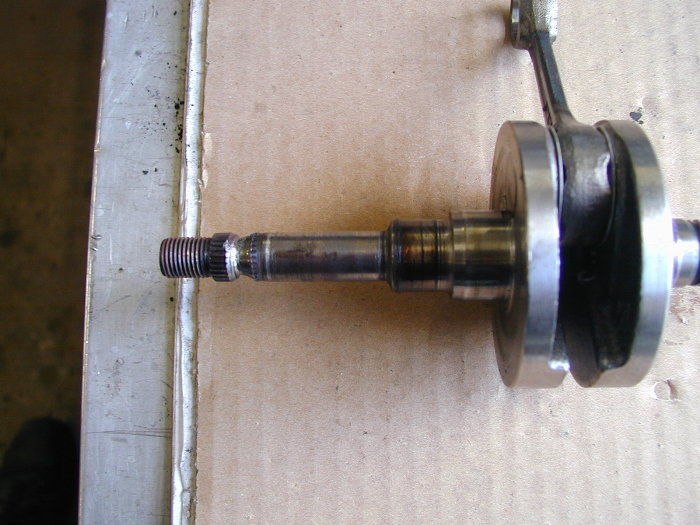

Sachen gibt’s…
Wo wir dabei sind : Allseits bekanntes Thema : elektronisch gedrosselte Mofaroller mit Minarelli-Motor . Einmal Vollgas ( mit Ring in der Vario ) und 29,367543 km/h den Berg runter und pfffffffffffff , da war der Motor aus und sprang nicht mehr an ! Also selbst ist der Mofarollerexperte und zerlegt ( und in der Regel dabei die Hälfte kaputtgemacht ) , trotzdem kein Erfolg . FRUST ! Also letzter Weg : In die Werkstatt !
Leute , wenn der Roller Kompression und Funken hat , der Vergaser ist voll(Sprit) und trotzdem NADA , dann hier ein kleiner Tip : Schaut mal nach dem linken Kurbelwellensimmerring ( hinter der Variomatik und dem Anlasserfreilauf ) : Wenn der da locker auf der Welle rumbaumelt oder schon in Stückchen gerissen ist , dann gibt’s keine Vorverdichtung und dann ist’s auch nix mit Anmachen !!! Ursache ist ein zu hoher Zündversatz mit elektronischer Drossel , wenn man den Berg runter fährt und denkt , bei Vollgas läuft die Möhre 0,12567 km/h schneller !!! Dann kann es zu einer Zündung in das Kurbelgehäuse kommen und dann fliegt der linke Simmerring raus , der ist nämlich nur eingepresst und nicht gesichert ( wie der rechte ! ) .
Kleiner Tip am Rande : In diesem Fall bitte unbedingt einen neuen Simmerring einbauen , da der alte immer gedehnt ist und dann noch leichter rausgedrückt werden würde !
Und nicht vergessen : Hinten am Simmerring ist ein Federring , der springt gerne ab , wenn der Ring rausgedrückt wird . Also prüfen , ob der Federring nicht flitzen gegangen ist , denn wenn der nach innen in’s Kurbelwellenlager gezwirbelt ist , könnt ihr den Motor zerlegen , denn sonst zerbröselt es euch kurz danach häufig die Lager . Blödsinn ?
Leute  haben wir schon gehabt , seid wachsam !!!
Ich sach nur : Scheiss Mofa-Drosseln !!!

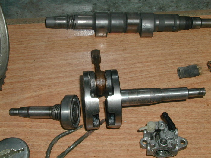

Thema Roller , never ending story . Hier mal eine mit multiplem Organversagen :

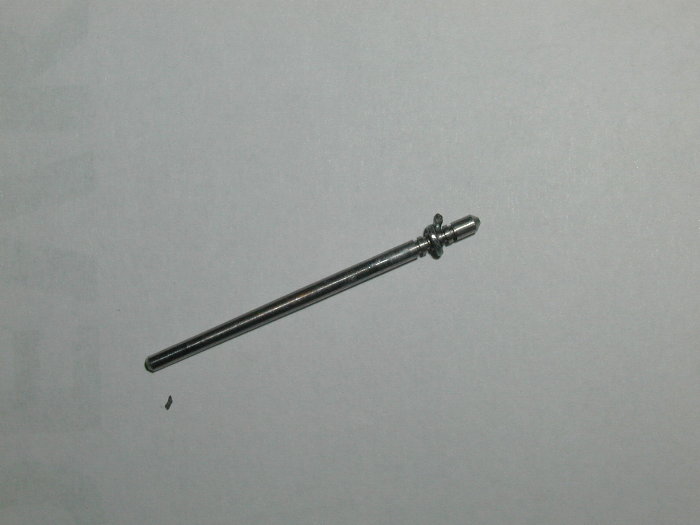

Runner50 , zieht vernünftig durch bis 60 , dann auf einmal Leistungseinbruch um 100% , Fahrzeug hält gerade mal den Leerlauf , Gasannahme nicht möglich . Schieben und nach 100m geht’s wieder . Da schauen wir mal rein .
Erster Fehler : Zündkerzenelektrode ziemlich abgebrannt . Getauscht : Keine Besserung
Zweiter Fehler : Düsennadel mit Draht gehalten und ohne Schubsicherung , kann also nach oben weggehen , wenn man vom geht . Behoben : Keine Besserung !
Komisch , eigentlich zwei Fehler , von denen jeder das Fahrzeug schon alleine stilllegen kann , aber so isses halt ! Und weitergesucht .
Vergaser zerlegt, Dreck drinne , saubergemacht , keine Besserung .
Zylinder runter , Kolbenringe vermessen und siehe da : Kräftig Spaltmass , dementsprechend war auch die geringe Kompression zu erklären ! Also Ringe neu , alles zusammen und : Besserer Anzug , aber der zentrale Fehler war es doch nicht . Andere Piaggio/Gileras mit dermassen abgefahrenen Ringen sprangen erst garnicht mehr an !
Dann mal einen Blick auf die CDI : Spasseshalber mal getauscht , hat nix gebracht .
Jetzt ist die Lima dran . Schwungrad ab und siehe da : Huihuihui , der Magnetring war kräftig gebröckelt und Stückchen hingen schon am Pickup . Das isses ! Schwungrad getauscht und : Keine Besserung ! Also noch die Lima getauscht und : Gefunden !
Dabei sprang das Fahrzeug vorher 1a an , der Durchzug war zwar etwas ruppig ( was übrigens daran lag , dass in der Vario die drei Führungen der Druckplatte fehlten und die Vario deswegen etwas ausgenudelt hin und her wackelte ) ,da wundert man sich schon , wie der gute Junge es überhaupt geschafft hat , in die Werkstatt zu fahren !

Ha , hier mal wieder der Spruch : DAS WAR AUF EINMAL SO … Natürlich NIE die Finger am Roller gehabt und dann doch alles innen drin locker und verheizt . Warum man die zentrale Mutter auf der Variomatik wieder festschrauben muss ? Weil einem sonst alles um die Ohren fliegt ( und das bei 1351km… ) . War’n teurer Spass

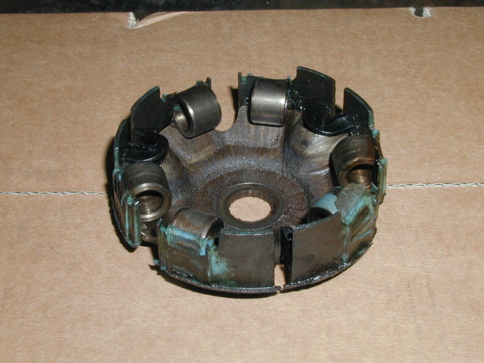

Leute , wenn Ihr euren Roller flotter machen wollt , dann bitte , bitte , macht es mit Verstand , und nicht einfach so zwischen Bier und Kippe , es kann wirklich teuer werden!
Sachen gibt’s…

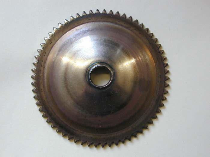

Oh hier nochwas zum gleichenThema und mit der Konsequenz TEUER , denn wenn man die Riemenscheibe nur mit der 1/4-Zoll-Ratsche festschraubt , dann ist’s nicht fest !!!
Und da war dochmal eine Verzahnung in der Scheibe…
Sachen gibt’s…
Und hier noch die Geschichte vom Feveristen , dessen ZXII nichtmehr so tolle beschleunigte ( um nicht zu sagen : garnicht mehr ! ) . Das Hinterrad drehte aber auf dem Hauptständer , also Keilriemen noch O.K. . Nur , als beim Lockern des Variodeckels schon die Suppe aus dem Gehäuse lief , war klar : Einmal Schlammpackung bitte !
Der Junge war wohl kräftig gecrosst und durch einen Riss im Gehäuse war dann doch ein bisschen Wasser in das Keilriemengehäuse gekommen und da der Riemen und die Kupplung lieber trocken laufen und jetzt alles in der Suppe schwamm , war nix mehr mit Beschleunigung…
Sachen gibt’s…

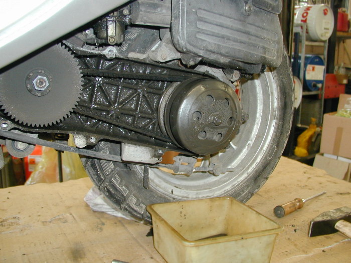

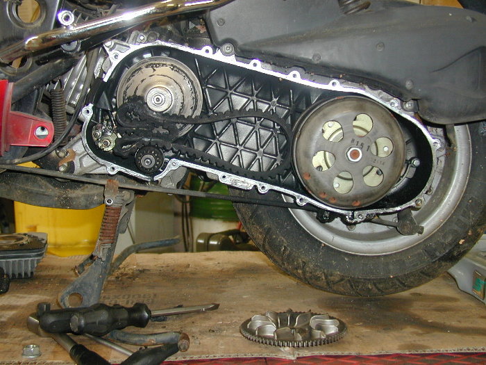

Mal wieder Tuning leichtgemacht . Schrauben die Jungs mal eben die Variomatik auseinander , weil der Roller doch bei 60km/h ‘ne Variodrossel haben muss . Tja ,
und da auf der Laufbuchse der Vario weder ein Bund ( s.o. ) oder ein Ring wie bei Piaggio z.Bsp. drauf war , haben die Spezialisten einfach die ganze Variobuchse rausgenommen und sind danach auch noch mit der Buchse in der Hand hier in die Werkstatt gefahren . Zitat : Wir haben das hier ausgebaut und jetzt rasselt der Roller so !
Dass der Roller überhaupt bis hierher gekommen ist , möchte ich mal als technisches Wunder bezeichnen !!! Die Jungs habe ich wieder nach Hause geschickt ( und sie vorher davon überzeugt , ihren roten Teufel zu schieben , weil vielleicht doch noch was zu retten ist ) und warte jetzt , was dabei rauskommen wird …

Neue Geschichte 14.07.2005
Der Meister höchstpersönlich hat Sch… gebaut !!!
Tja , wie ihr mich kennt , nehme ich kein Blatt vor den Mund und schreibe hier auch , was ich selber verbockt habe …
Ganz aktuell : Gebrauchter Runner , Lagerschaden , Kolbenfresser .
Also Motor zerlegt , neue Lager rein , neuer Zylinder drauf , angemacht , lief wunderbar .
Ausgiebige Probefahrt , ca 50km , durch den gebrauchten Zylinder keine Einfahrzeit , das Ding lief wie am Schnürchen , Krümmer ohne Resonanzrohr , locker Tacho 85-90 .
Kunde kommt und kauft den Roller , fährt ca. weitere 40km und bleibt liegen .
Hmm , schon komisch , das Ding lief doch echt geil ! Also hingefahren , geprüft , keine Kompression , Sch… , aufgeladen und mitgenommen .

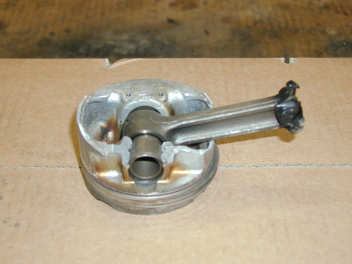

Tja , rein in die Werkstatt , Verkleidung runter , Zylinder runter und :
Der Meister hatte den Kolben falsch herum eingebaut !!!!!!!!!!!!!!
Tja , logische Konsequenz : Kolbenringenden im Auslasskanal abgerissen und alles verreckt .
Mist ! Ich sage es jedem Schrauber : Aufpassen mit der Einbaurichtung und ich selber
( immerhin das allerallerallererste und bestimmt auch das allerallerallerletzte Mal ) bin zu doof , den Pfeil auf dem Kolben zu beachten . SCHANDE !!!
Neuen Zylinder drauf , mich beim Kunden geoutet , der hat das locker genommen und fand es toll , dass ich ihm die Wahrheit erzählt habe . Der fährt den Zylinder jetzt gemütlich ein und ich habe mal wieder was für mein Gruselkabinett …Nur komisch , dass der Runner wirklich damit fast 100km ohne Mucken gelaufen ist , alle Achtung !!!
