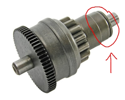

Anlasser Freilauf Starterkupplung
http://www.mc-scooter-tec.de/Rex-Ersatz ... ickstarter (Baugleicher Vergleich)
Das Teil kommt mir merkwürdig vor. Dieser Anlasser Freilauf Starterkupplung kann man doch drehen und wenn man loslässt, geht sie wieder zurück. Eigentlich :D Aber bei mir geht die äußerste Spitze nicht alleine zurück, als wenn im Innenteil die Rückholfeder fehlt....kann das sein?
Hier ist das Teil Bild[/img]
www.rollerfreunde-niederrhein.de.vu
Kymco Grand Dink 50s
KM-Stand: 18.100
Verbrauch: 3,5 l/100km
CO2-Ausstoß: 97 g/km
Spritkosten: 4,47 EUR/100km
Tuning: Naraku Sport Vario

Crosserudo

Hört sich nach Anlasserfreilauf an.

Phenomon
Beiträge: 23
Registriert: 02.07.2012, 20:36
Beitrag von Phenomon »
also ich bin mir da 100% sicher das es der Anlasserfreilauf ist
da ist bestimmt die Hülse ausgeschlagen .

Auf jeden Fall zieht die Feder sich nicht mehr zurück an der kleinen Hülse
Aber ich könnte noch einige KM damit weiter fahren, ohne dass es schwerwiegende Probleme mit sich ziehen würde?

Crosserudo
Beiträge: 542
Registriert: 31.07.2008, 20:35
Wohnort: ´Königreich Gladbeck´
Beitrag von Crosserudo »
Moin.
Die Kleine Feder zieht nicht sondern drückt das ganze in eine art Ausgangsposition.
Vielen passiert es das sie bei der Demontage die Hülsen etwas Deformieren und sie deshalb hängt.
Du kannst das Teil ganz leicht zerlegen um die Hülsen wieder auszubeulen.
Weiterfahren würde ich damit keinen Meter,eher würde ich den Freilauf ausbauen und den Roller mit dem Kicker starten.

Beitrag von koenigsbussard »
Oh ok....
Aber sie hängt ja nicht, ich kann die äußerste Hülse (oder wie auch immer ;) ) mit der hand hin und her schieben ohne dass Sie in eine bestimmte Ausgangsposition zurück geht.

Crosserudo
Beiträge: 542
Dann scheint die Feder gebrochen zu sein.
Im Normalfall drückt die Feder den ganzen Krempel hinter den Starterkranz damit er nicht das macht was du hast ´ein Klingeln´.
Entweder reparieren oder Ersatz besorgen.

http://www.amazon.de/Citomerx-4T-Anlass ... =1-1-fkmr1
Ist zwar 4 Takter, aber scheint doch das selbe Modell zu sein oder?
Hier ist noch einer
http://www.amazon.de/Anlasserfreilauf-1 ... 311&sr=1-8

Das EUR 12,90 teil sieht zumindest so aus als ob es passen würde.
Na dann kann man ja nix falsch machen. Und laut Bewertung ist es auch trotz günstigem Preis vernünftig
Roller ist repariert! :D
Und das dank eines "nur" 12,90 € Anlasserfreilaufes, der sonst von Original-Kymco 97 € kosten würde ;)
Fasziniert war ich auch davon, dass der neue Freilauf als 4 Takter angegeben ist. Aussehen ist aber identisch, aich wenn das kleine Zahnrad um ein paar Millimeter anders verbaut ist, passt das Teil trotzdem in den GD rein und läuft einwandfrei :D
FREUDE!!!!!!!! :D
