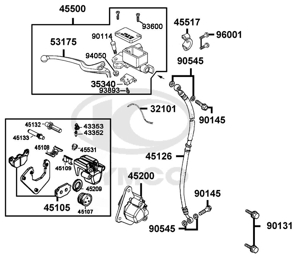

Kann ich zum Rücklauf bitte noch etwas mehr Input haben und ist das auf dem hoffentlich sichtbaren Bild zu sehen?

Ich bin zwar nicht Daxthomas aber der meinte sicher die Rücklaufbohrung im HBZ. Die sieht man.wenn der Deckel ab ist.

Jup genau der

Wenn man den Kolben zurückdrücken kann , ist die Rücklaufbohrung intakt und offen . In diesem Fall brauchst du leider wieder mal einen neuen Bremssattel .

Du brauchst , wenn überhaupt , einen neuen Bremssattel und keinen Hauptbremszylinder ( Sattel an Bremsscheibe , Zylinder am Lenker ) .
Dass die Bremse hart wird , nachdem man sie ein paar mal gezogen hat , liegt daran , dass der Kolben im Bremssattel nicht mehr ausreichend zurückstellt . Das kommt hier und da vor , leider .
