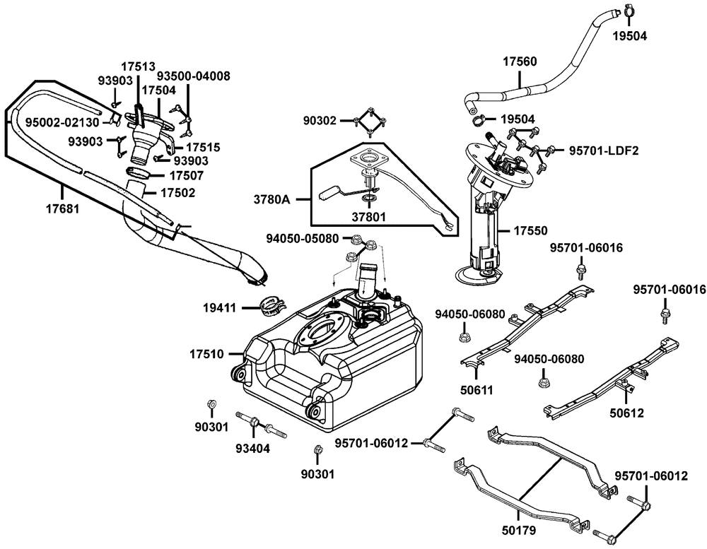

Ich möchte gerne den Krafstofffilter meiner S250i '2007 wechseln. Finde diesen leider nicht
Kann mir jemand sagen wo der sich befindet?

hat der Roler einen externen Filter? Bei den meisten sitzt der als Ansaugfilter vor der Pumpe im Tank.

Hi Alex,
das weiß ich eben nicht...wollte den Kraftstofffilter zum ersten Mal selber auswechseln. Habe dafür die seitliche Verkleidung und den Tank abgenommen aber sehe ihn nirgends!

Bei Racing Planet gibts Explosionszeichnungen, dort kannst Du sehen wo der Filter sitzt.
Ich vermute mal so eben mit an der Pumpe.

Danke für den Tip mit den Explosionszeichungen!
Aber ich finde den Kraftstofffilter immer noch nicht...so schwer kann das doch nicht sein

Re: Kraftstofffilter S250i
Sitzt ganz unten am Pumpenfuß 17550
- IMG_0224.GIF (73.79 KiB) 2105 mal betrachtet

Filter gibts wohl eher nur mit Pumpe. Hier im Forum hat mal einer einen gewechselt in dem er eine andere Pumpe gekauft hat und dann den Filter getauscht. Ein anderer hat den mal gereinigt. Normal soll der ein Rollerleben halten.

zur not Filter demontieren und einen Druckfesten Filter in den Schlauch einsetzen.

Aber das meinen die im Handbuch doch nicht ernst, dass der Benzinfilter alle 5.000 Km oder jährlich ausgetauscht werden soll
Ich habe nämlich auch nach einem Filter gesucht den man zwischen die Kraftstoffversorgung klemmt...das wäre ja noch machbar regelmäßig.

Steht bei mir auch im Handbuch vom Grand Dink 125i. Ich habe bei Meister zzip nachgefragt. Der wird nicht gewechselt. Kannst dort auch nachlesen. Wenn es Probleme mit der Pumpe gibt kannst du relativ einfach in einer Werstatt den Druck messen lassen. Kannst dort auch nachlesen.
