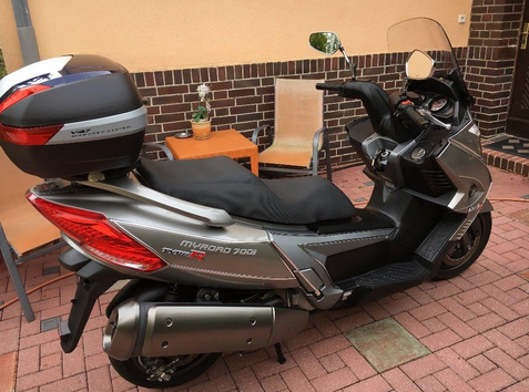

ich bin seit Montag stolzer Besitzer einer Myroad Bj 2012 mit nur 6500 km . Ich bin schon mal probegefahren und habe festgesetllt das der Roller echt schlecht anspringt (wenn er kalt ist). Hat irgendwer einen Tipp was das sein könnte?
