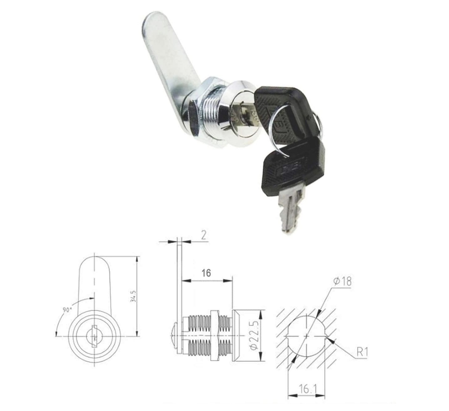

Tolle Sache mit dem Briefkastenschloss.
Nur stellt sich die Frage,
Welche Länge ist die richtige.
Es gibt 16, 18, 20, 25, 30 mm lange Briefkastenschlösser.
Welches muss ich kaufen?

Re: Abschließbares Handschuhfach für X-Town
Ich messe wie auf dem Bild und so wird es auch von den Herstellern auch angegeben.
Nur gibt es wie gesagt unzählige längen von Briefkastenschlösser.
Also kann mir jetzt auch keiner genau sagen welche Größe ich spontan bestellen muss.
Matze

finde die Idee wirklich gut.
Habe meinen original Verschluss ausgebaut und gemessen. Würde sagen man benötigt ein 20 mm Schloss.

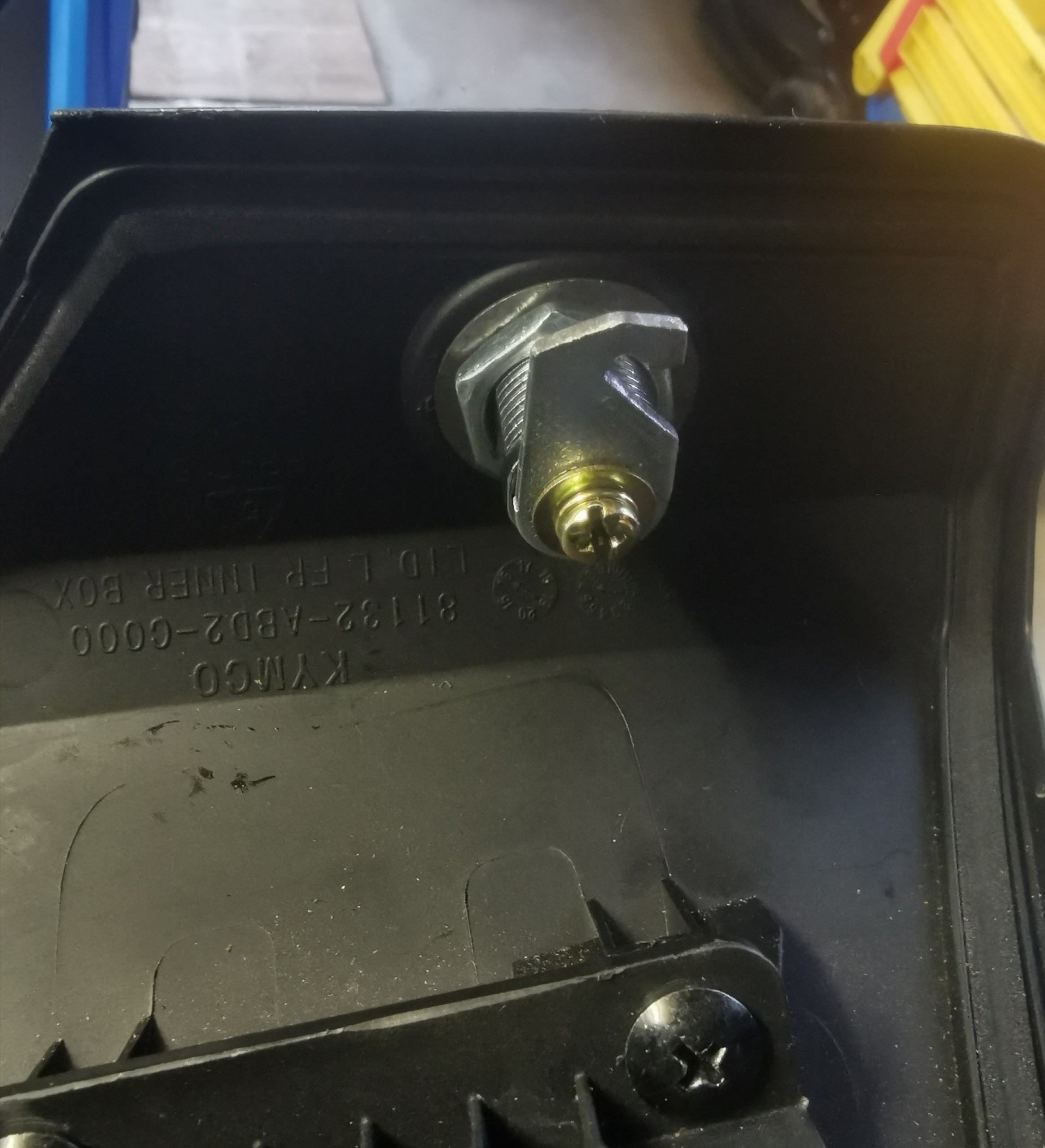

Habe mein 20 mm Schloss mittlerweile eingebaut. Wenn man den Schliesshaken vom Briefkastenschloss etwas bearbeitet sind keinerlei Anpassungen am original Plastikschließhaken nötig. Anbei zwei Fotos.
- IMG_20210203_134617~01.jpg (753.24 KiB) 1675 mal betrachtet
- IMG_20210203_153325~01.jpg (674.15 KiB) 1675 mal betrachtet
Vielen Dank für RE und Fotos ! Für mich sah damals der Umbau auf den Originalhaken einfacher aus....Gut gemacht ! Die Idee kam mir ja spontan beim Betrachten des Serienschliessers.

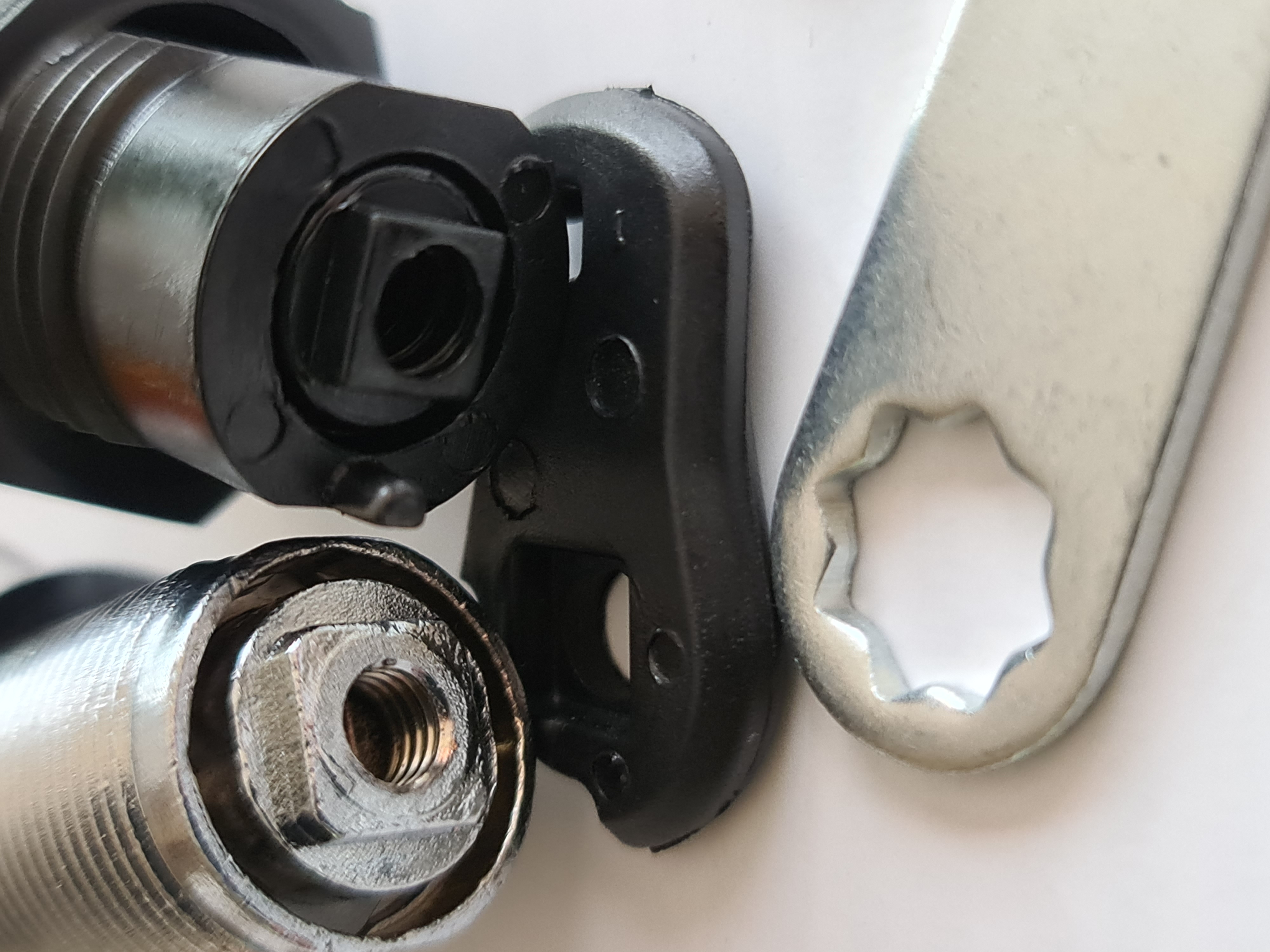

Ich hatte das 20 mm Briefkastenschloss nun schon vor einer ganzen Weile bestellt und nun wollte ich es heute einbauen.
Ganz so einfach wie ich dachte und hier beschrieben wurde ist es nun nicht.
Wenn man den original Plastikhaken verwenden will, geht das nicht, da der Haken mit seiner Vierkanntaussparung nicht auf das neue Schloß passt. Der Verkannt des Plastikhakens ist viel kleiner und so einfach wie oben beschrieben, längere Schraube verwenden und fertig, damit ist es leider nicht getan.
Wenn der Haken durchdreht, bringt es ja nichts.
Im unteren Bild mit dem angepassten Metallhaken des Schlosses ist es die bessere Methode aber aufwendig.
Was nützt auch das abschließbare Fach mit Plastikhaken, einfach aufbiegen und fertig, gelingt auch ohne Werkzeug.

Ach das muss dir nicht Leid tun, kannst ja nichts dafür.
Deine Idee ansich ist ja super und ich werde das auch irgendwann umsetzen, nur muss ich nach ein passendes Schloss suchen.
Klar hätte ich das Viereck des Plastikhakens ausfeilen können, nur bleibt nicht viel Material über um die Stabilität des Plastikhakens weiter zu gewährleisten.
Ich wollte dann am Schloss das Viereck mit der Feile bearbeiten, aber der Aufwand ist in etwa so Hoch, dass ich gleich den Metallhaken anpassen zurecht sägen könnte.
Alles in allem, viel zu viel Aufwand, leider.
Wenn ich ein passendes Schloss finde wo ich einfach nur den original Plastikhaken anschrauben muss, werde ich es dann auch tun.
