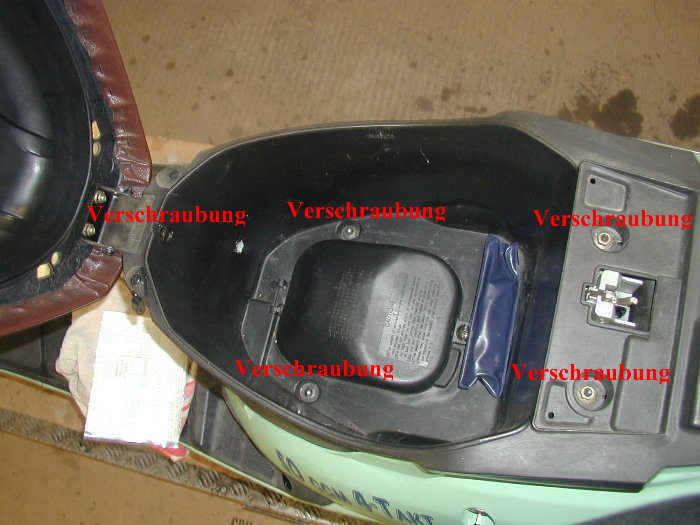

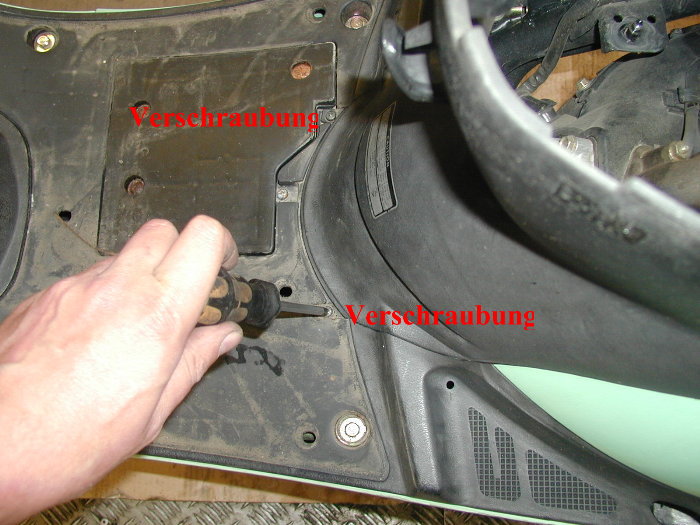

● Zuerst mal den Zylinderkopfdeckel freilegen ( Sitzbankfach raus und eine der Fussraumverkleidungen auch ) .

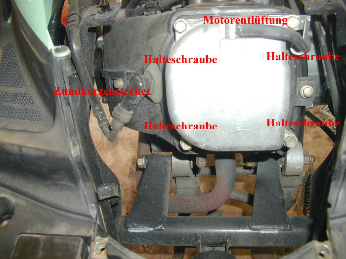

● Jetzt den Zylinderkopfdeckel abschrauben ( sind 4 Schrauben , zusätzlich noch manchmal das Sekundärluftsystem und ein Entlüftungsschlauch ) .

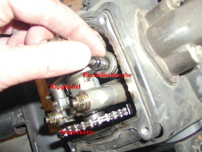

● Vor einem liegt jetzt der sogenannte Ventiltrieb . Das sind Steuerkette , Nockenwelle , Kipphebel und Einstellschrauben .

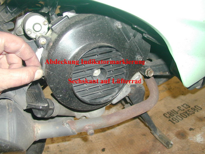

● Nun auf der rechten Motorseite den kleinen Indikatordeckel abschrauben.

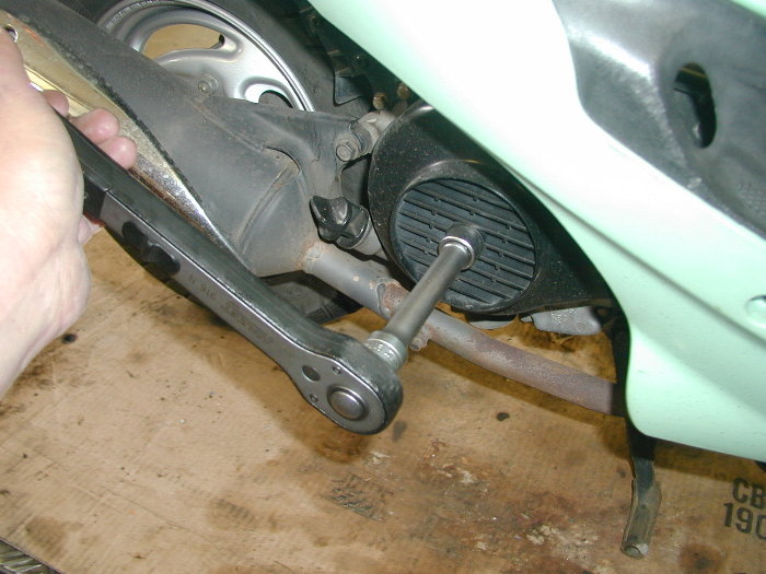

Um den richtigen Punkt zur Überprüfung des Ventilspiels zu finden , muss die Kurbelwelle gedreht werden . Dies geschieht durch den Sechskant auf dem Lüfterrad der Lichtmaschine unterhalb des Indikatordeckels .
Merke : Das Ventilspiel kann nur bei EINER ganz speziellen Stellung der Kurbelwelle geprüft ggf. eingestellt werden !!!
● Die Kurbelwelle jetzt im Uhrzeigersinn drehen , bis oben in dem Loch , in dem der Indikatordeckel sitzt ,ein kleines “T” erscheint . Dieses Zeichen zeigt an , dass der Kolben am höchsten Punkt im Zylinder steht , der (obere) Totpunkt .

Wenn man an der Einstellschraube zieht , kann man das Spiel in der Regel in den Fingern spüren (oder es schon kein Spiel mehr vorhanden , also allerhöchste Zeit zum Einstellen !!! ) .
Die Einstellschraube ist ein kleiner Vierkant , die Schraube wird mit einer Mutter gegen Verdrehen im Fahrbetrieb gesichert . Wenn man die Mutter gelöst hat , kann man durch Reinschrauben der Einstellschraube das Spiel verringern , durch Rausschrauben vergrössern . Den Vierkant kann man mit einer handelsüblichen Zange bewegen .
Es gibt hier zwei Einstellschrauben : Eine für das Einlassventil ( hier kommt das Kraftstoff-Luftgemisch in den Motor ) und eine für das Auslassventil ( hier gehen die verbrannten Abgase in den Auspuff ) .
Beide Schrauben müssen geprüft und ggf. eingestellt werden .
Hierzu wird die Fühlerlehre mit der passenden Dicke zwischen die Unterseite der Einstellschraube und das Ventil geschoben .
